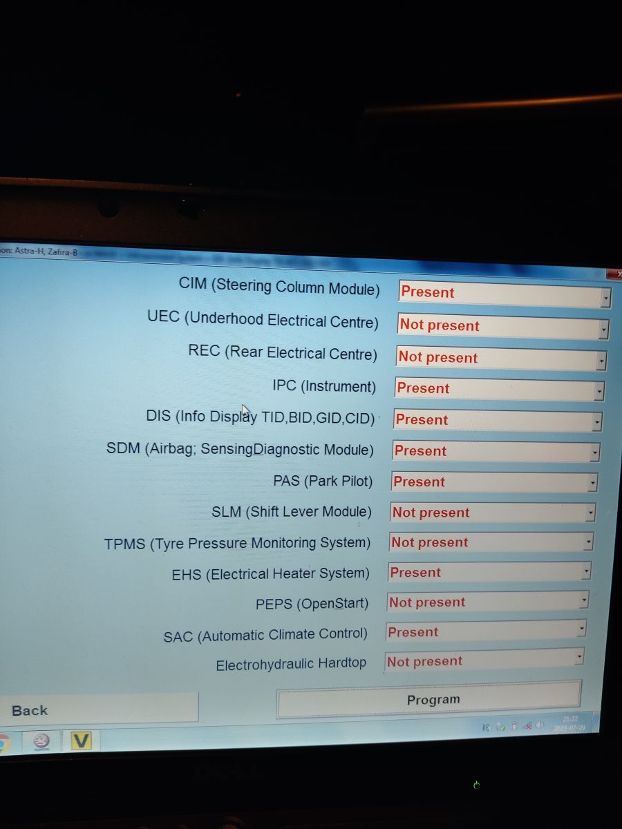

    Witam , nie mogę namierzyć usterki związanej z błędem 2208 , objaw jest taki, że po zamknięciu auta radio włącza się w różnych okresach po zamknięciu centarlnego zamka, rozładowując aku. Nie reaguje na logikę zapłonu. Podstawione inne sprawne radio objaw ten sam. Akumulator pod obciązeniem 100A 11,1V, bez 12,9 , ładowanie 13.9V , klimatronik także nie działa prawidłowo.
    Co może jeszcze być przyczyną zakłócenia komunikacji Can Bus ?

    szymitsu21 napisał:
    Sprawdził bym konfigurację wszystkich modułów, i czy czasami nie widzi kluczyka w stacyjce nawet gdy go niema.
    Dzisiaj już za późno ale jutro sprawdzę , ale skąd błąd 2208 ?

    Dodatkowo brak nawiewu wewnątrz , brak sterowania przekaźnikiem K7 , na krótko chodzi dmuchawa. Czy tym przekaźnikiem steruje panel od klimy ?
    Panel podstawiony do innego auta działa prawidłowo , przekaźnik i K7 i bezpieczniki wszystkie soprawne. Brak komunikacji i diagnozy ECC.

    ECC niewykrywanie i brak połączenia z infotainment to błędy z OpComa,
    CD 30 ok , ale zachowuje sie tak samo bez mechanizmu CD , ten problem jest mi znany no i radio nie reaguje na logikę zapłonu , w innym oplu reaguje.
    Druga sprawa to brak regulacji siły nawiewu pokrętłem , czyli coś mi nie steruje przekaźnikiem K7 pod maską odpowiedzialnym za dmuchawę, po zwarciu styków roboczych tego przekaźnika regulacja działa prawidłowo z tym , że nawet z wyłączonym zapłonem. Wynika z tego, że coś nie podaje impulsu ignition ON, chociaż w testach OC na rożnych modułach jest on widzialny.
