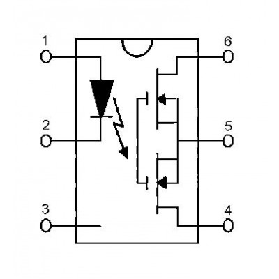

    czy przekaźnik z optoizolacją sterowany 5V można bezpośrednio podłączyć pod mikroprocesor, czy warto się zabezpieczyć dodatkowo tranzystorem i diodą?

    To jest sam przekaźnik, czy moduł z przekaźnikiem? Jeżeli jest to moduł to prawdopodobnie zawiera też diodę i tranzystor.

    Jeżeli masz jedno źródło zasilania, które zasila mikrokontroler i przekaźnik, to optoizolacja nic nie daje.
    Jeśli masz dwa różne źródła zasilania i nie są one ze sobą połączone elektrycznie w żaden sposób, to z reguły część sterującą podłączasz bezpośrednio do mikrokontrolera.
    Napisałem "z reguły" ponieważ nie znamy szczegółów.
    Podaj konkrety.

    Tak, jest to jedno zasilanie. Lepiej wobec tego wsadzić dwa zasilacze stabilizowane oparte na LM7805, z czego jeden będzie zasilał sterownik, a drugi wszystkie przekaźniki?
    Nie posiadam żadnego scalaka z darlingtonem, chciałem prosto podłączyć uc do modułu przekaźnika z opto.

    To zależy od założeń technicznych i projektanta :)
    Jeśli masz optoizolowane moduły, to by tę optoizolację wykorzystać powinieneś mieć dwa zasilania.
    Nie zawsze jednak optoizolacja jest potrzebna.
    Ponownie poproszę: Podaj konkrety.

    Buduję układ sterowania falownikami, napięcie mocy przekaźników 24V, prąd ~ 2A. Dodatkowo jakie szczegóły podać?

    Nie, wystarczy. W takiej sytuacji zapewne warto (choć nie jest to obligatoryjne) optoizolację zastosować co oznacza, dwa źródła zasilania.
    dondu, możliwe, że nie zrozumiałem - mam w module wejście sygnałowe z uC, mam zasilanie Vcc + GND. Rozumiem, że interesuje mnie tylko strona sygnałowa przekaźnika i do zasilania modułu i procesora potrzebuję dwóch źródeł o tym samym napięciu?

    Jeżeli chcesz mówić o optoizolacji to powinieneś mieć osobne źródła zasilania np. z osobnych uzwojeń transformatora i z osobnymi układami zasilaczy , takie które nie mają ani wspólnej masy ani samego zasilania . Przekaźnik elektroniczny z optoizolacją zapewnia brak wspólnych połączeń obwodu prądowego i sterującego . Przeczytaj w PDF jaki prąd jest potrzebny do sterowania tego przekaźnika jeśli jest on mniejszy od maksymalnego prądu portu wyjściowego a sądzę że tak to możesz swobodnie go podłączyć bezpośrednio do portu . Przeważnie obwody tego typu zawierają w sobie transoptor i rezystor ograniczający prąd więc niczym się to nie różni od sterowania diody led .
