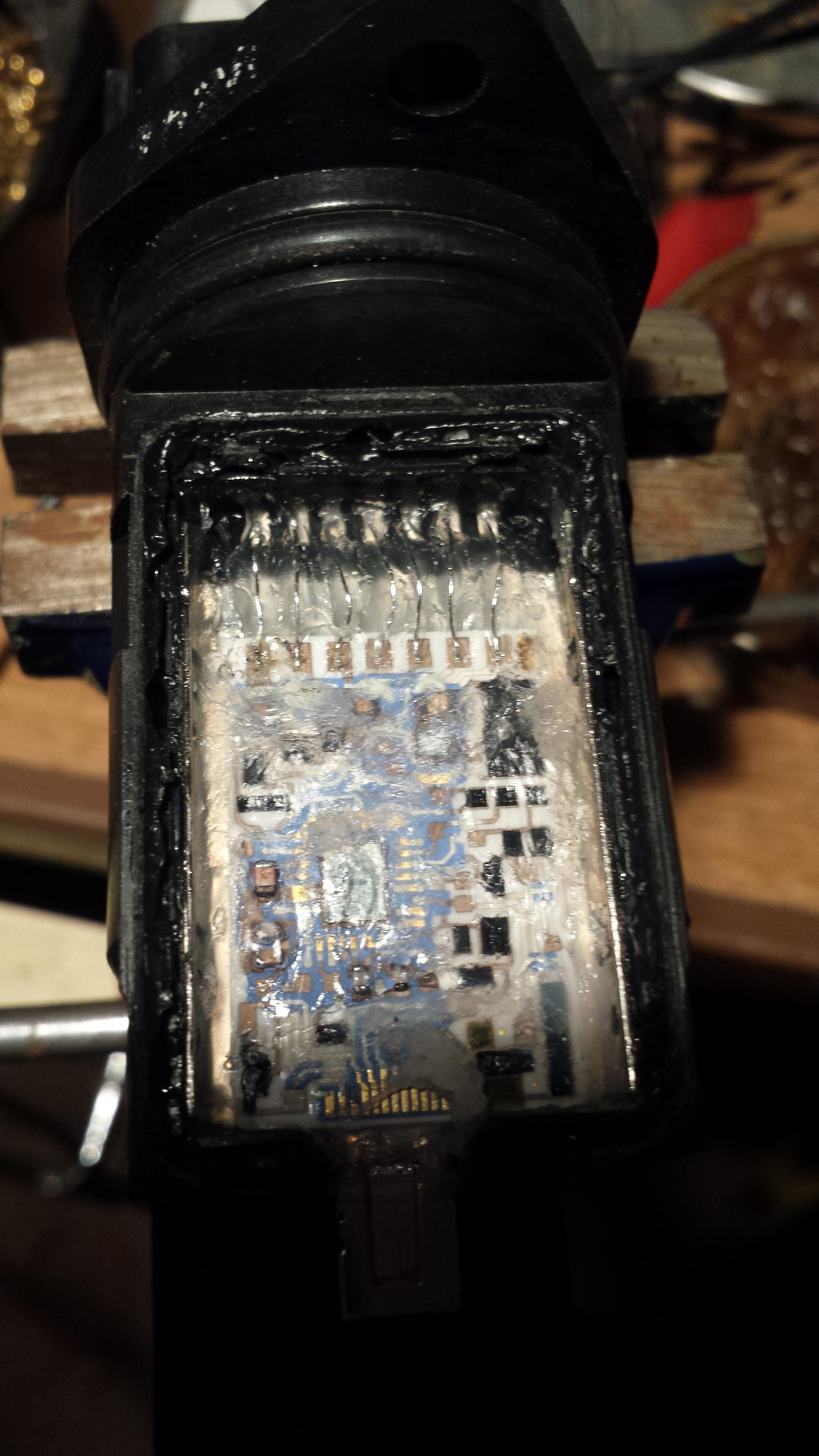

    chciałem poprawić połączenia tej płytki z pinami w złączu, generalnie auto stało pół roku i nagle przepływomierz odmówił współpracy :(

    błąd przepływomierza, a jaki miał wyskoczyć? komp widzi cały czas 5.0v czyli bardzo dużo powietrza wpadającego i daje mu tyle paliwa że puszcza czarne chmury ;)

    Sobie chyba jaja robisz? 99% usterek przepływomierzy Bosch to sygnał spoczynkowy poniżej 1.0V (tolerancja plus minus 0,02V), co powoduje od ręki wyrzucenie błędu. Pozostały 1% to zmiana charakterystyki wskazań, na skutek zestarzenia/zasyfienia elementu pomiarowego.

    generalnie po popsikaniu tym super preparatem do czyszczenia przepływomierzy umarła całkiem :( wcześniej tylko na wysokich wywalało checka

    Daruj sobie wypłukiwanie tego silikażelu, bo nic nie polepszysz. On ma kilka funkcji - chłodzi elektronikę i cieniutkie druty połączeniowe, amortyzuje wstrząsy, żeby sie "bebechy" nie pourywały i nie popękały, a także zabezpiecza całość przed syfem i wilgocią. Jak MAF umarł po czyszczeniu, to pewnie uszkodził się całkowicie termoelement - nic tu już nie poradzisz. Ja bym jeszcze zobaczył czy cokolwiek wskazuje - masz do zlokalizowania masę, +5V, +12V, sygnał flow i sygnał temperatury powietrza. Trzy pierwsze określisz na kostce przyłączeniowej, sygnał flow powinien zawierać się od 1V w spoczynku do bodaj 4V przy max przepływie.

    Jak walił 5V na sygnał to pewnie masa padła.

    niby tak ale po czyszczeniu jest już 0,1 czy coś takiego, tak samo jak po odpięciu, zamówiłem nowy a kable sprawdzę jak przyjdzie bo w hurtowniach nic do subaru nie posiadają :( dzięki za odzew ;) Wesołych Świąt ;)

    Weź pod uwagę że to gołe struktury krzemowe i mogą świrować od światła - zjawisko fotoelektryczne w półprzewodnikach. Tak że przykryj dekielkiem to co odkryłeś dopiero testuj i mierz. Po 2 to najczęściej pękały grube druty aluminiowe, im grubszy tym szybciej odlatywał. Urywa się najczęściej po samym zgrzewie i wizualnie tego nie widać, ale wystarczy poruszać nimi igłą i widać który kontaktuje a który tylko udaje. Co do octanu etylu to nie jest silnie trujący, no chyba że przy długim narażeniu na kontakt z nim. Nie na darmo go stosują w zmywaczach do paznokci, no i ma fajny zapaszek ;) Ja testowałem jeszcze cykloheksanon na jakiejś takiej zalewie i nie ruszyło jej. Hmm popularnych rozpuszczalników do farb jakoś nie próbowałem

    temat można zamknąć, kupiony nowy przepływomierz...
