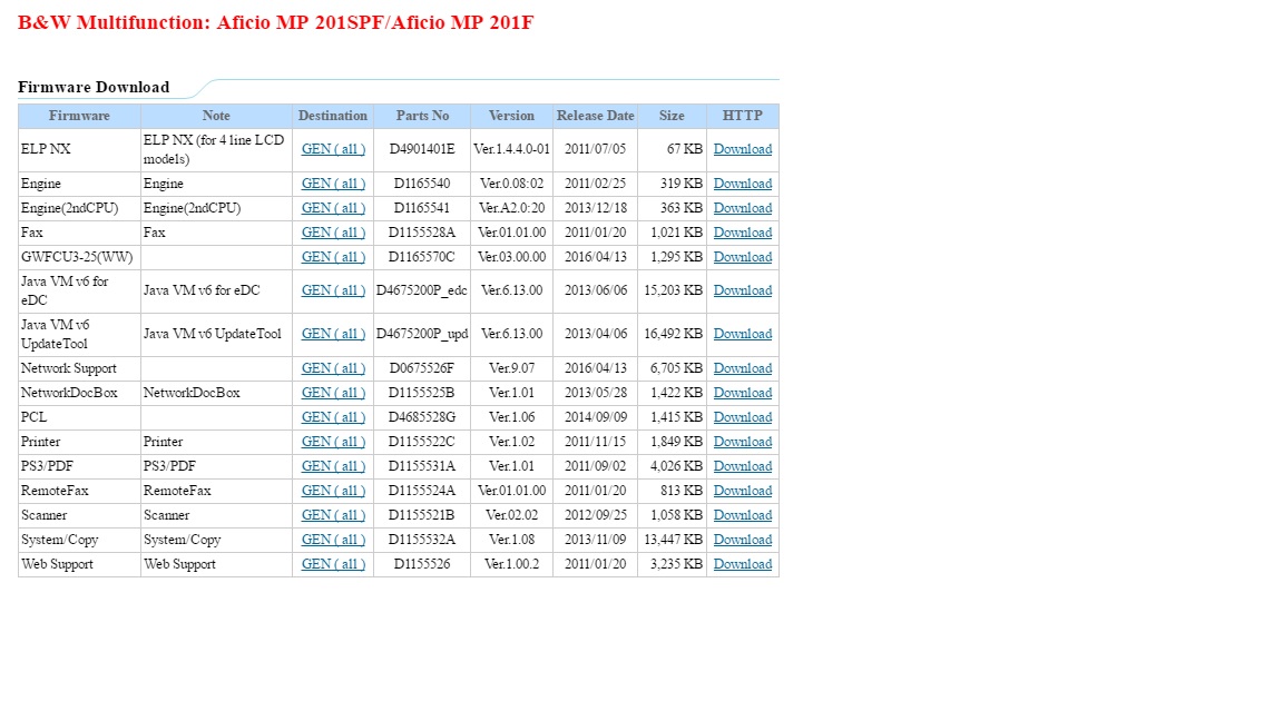

    Ricoh Aficio MP 201 SPF - poszukuję firmware - nie działa książka adresowa

    Możesz wgrać firmware do skanera oraz printera również wysłałem ci je na pw.

    Czy jest możliwość otrzymania najnowszego firmware do Ricoha MP201SPF? Potrzeba wynika z niemożności skanowania do folderu w komputerze z systemem Win10 (na Win7 skanowanie działa bez problemu). Potrzebowałbym Network Support D0675526F Ver 9.07 (moja kopiarka ma 9.05.2 i D0675526D).
