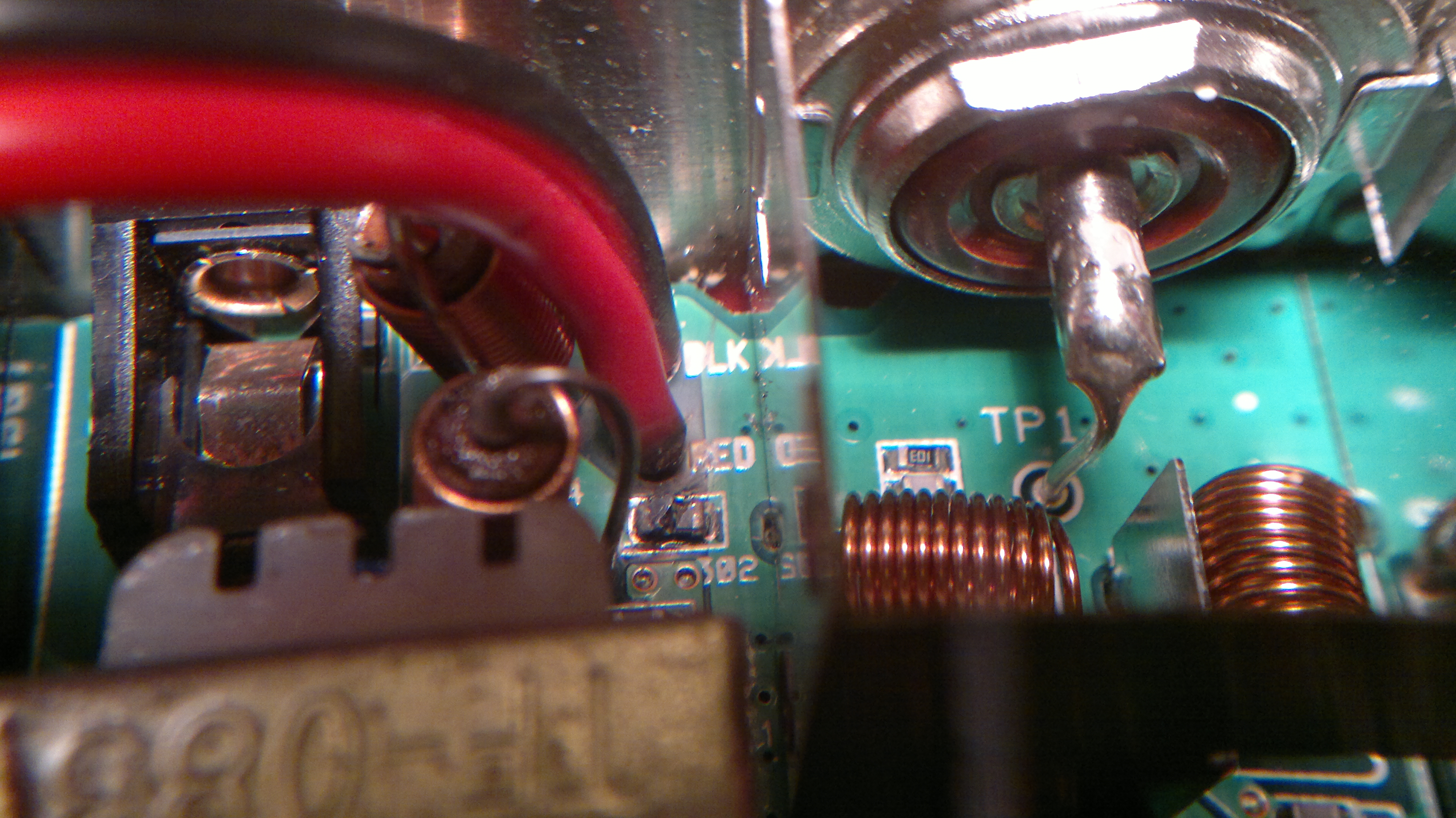

    Witam, niestety przed chwilą przez kota doszło do zwarcia + zasilania od zasilacza do obudowy CB radia, radio było wyłączone ale zasilacz nie i już się nie uruchamia. Po rozkręceniu okazało się że uszkodzony jest kondensator 302 lecz nie wiem jaki to jest i nigdzie nie mogę znaleźć schematu, albo nie potafię. Proszę forumowiczów o pomoc w zdiagnozowaniu tego elementu.
    zdjęcie

    Jesteś pewny że to kondensator, wygląda mi to na diodę smd zabezpieczającą, przed odwrotnym załączeniu zasilania.
    Obecnie, może być zwarta i będzie palić bezpiecznik.
    Pytanie czy tak jest?, usuń ją i spróbuj uruchomić radio. Jeżeli ruszy należy wstawić drugą, celem zabezpieczenia przed odwrotną polaryzacja.

    Po wylutowaniu uszkodzonej części, radio nadal nie działa, bezpieczników nie pali bo i nie miałem go w sumie :( . Po poszperaniu na szybko znalazłem schemat Presidenta Harego 3 i tam ta część czyli 302 to chyba 0.01UF 50V K B, obok jest taka sama podobna część 301 i według schematu taka sama, po sprawdzeniu sprawnego elementu 301 miernikiem jest przejście czyli zwarcie. Czy mogę wlutować rezystor Smd 000 ?

    Spalona cewka na masie. Ona łączy minus zasilania (czarny) do GND płyty. Zwora w to miejsce i już.
