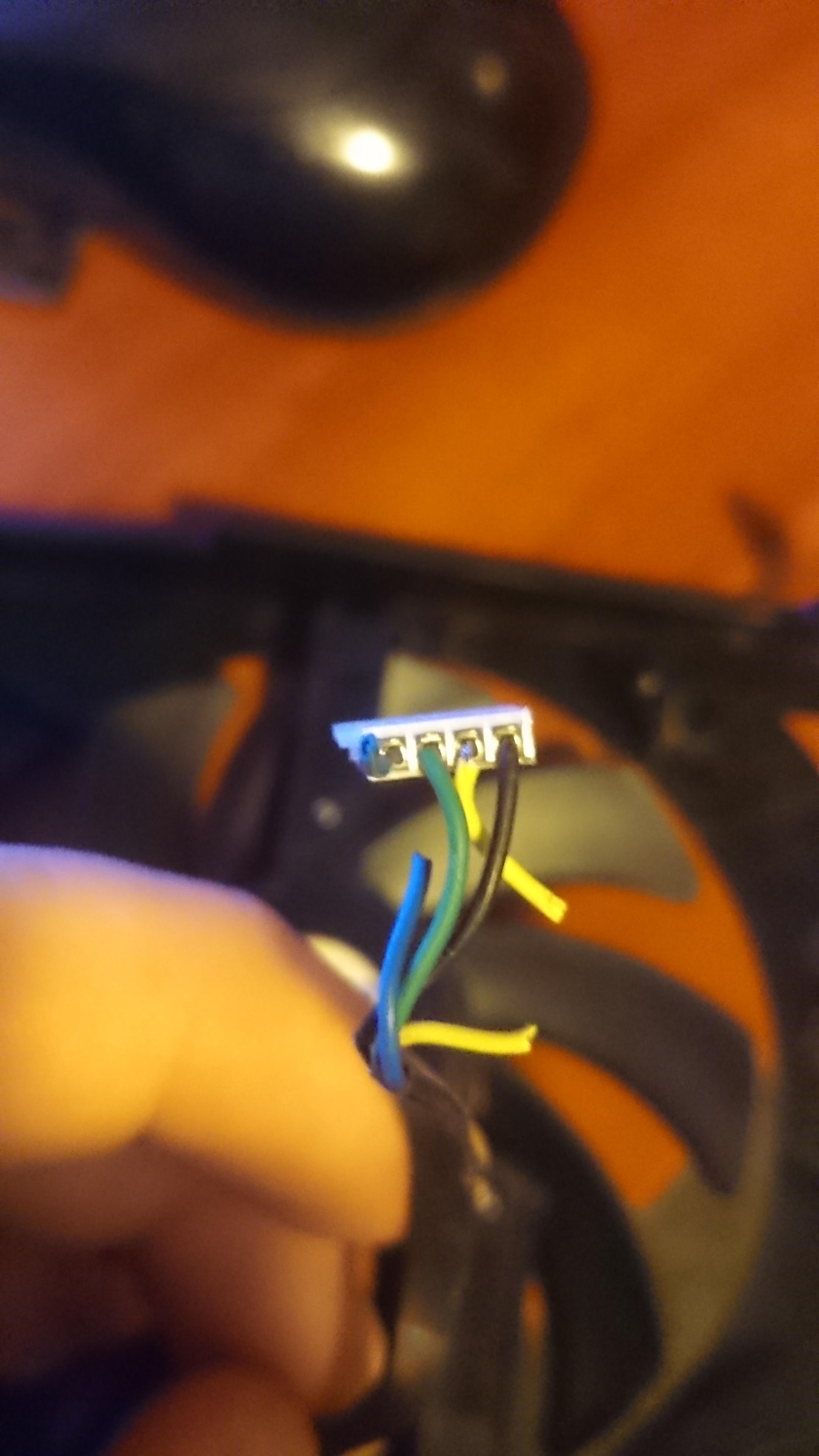

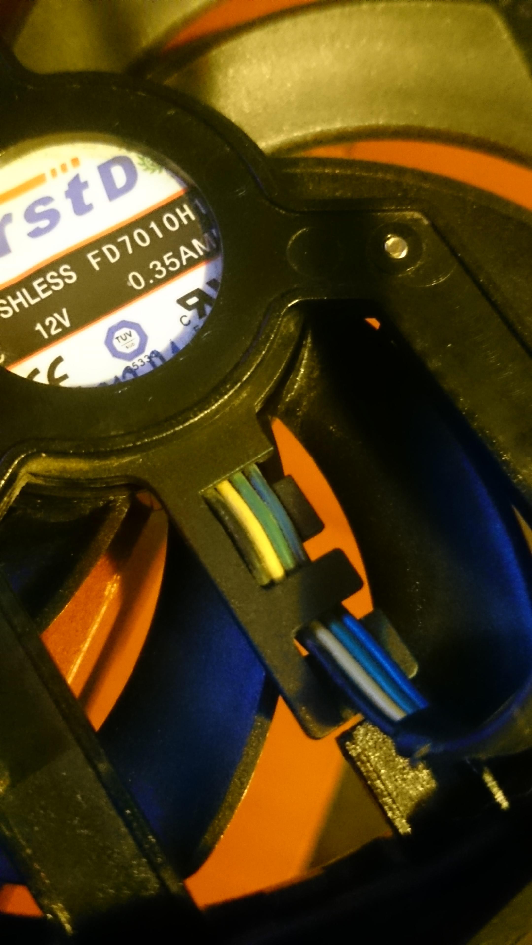

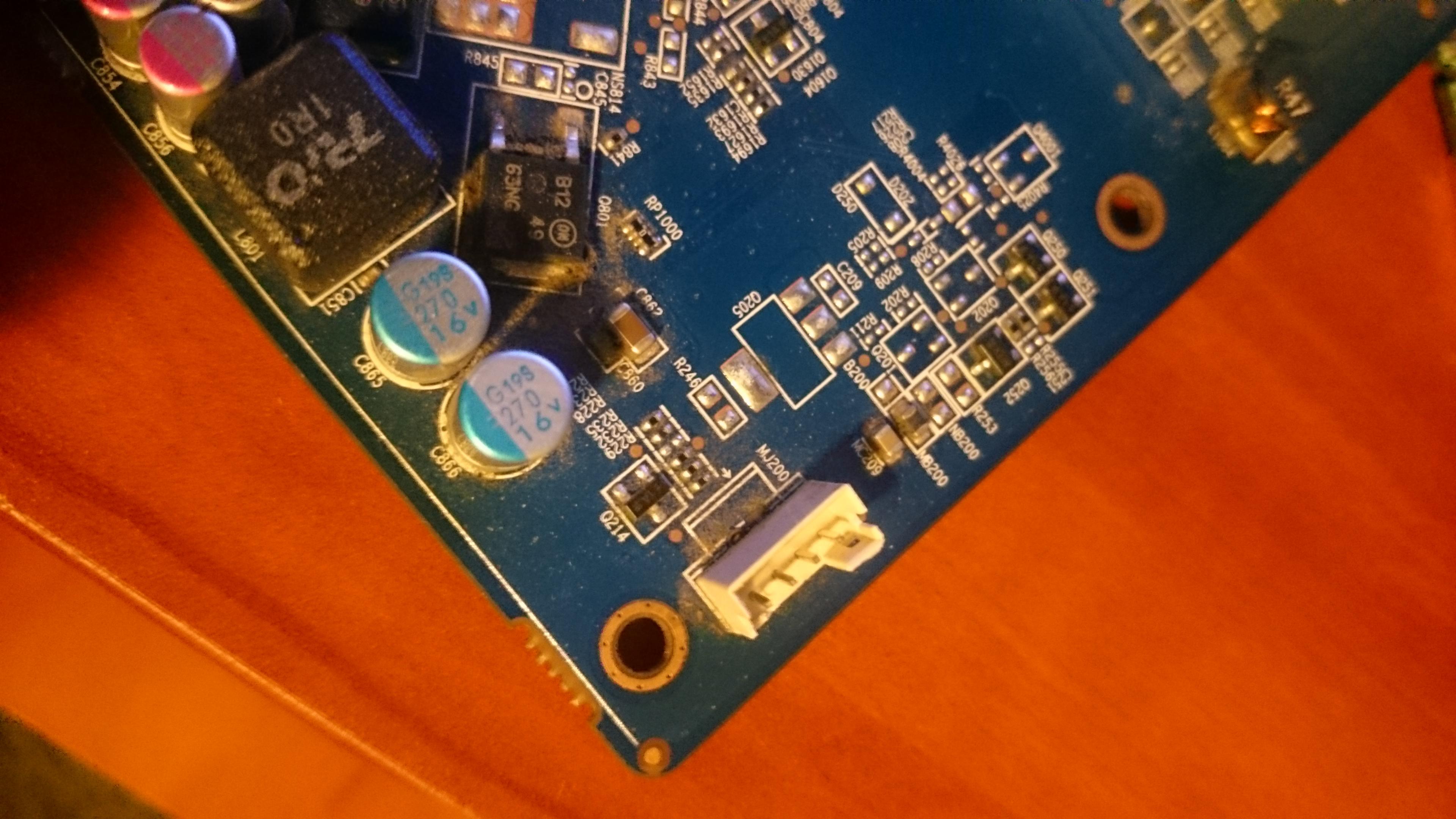

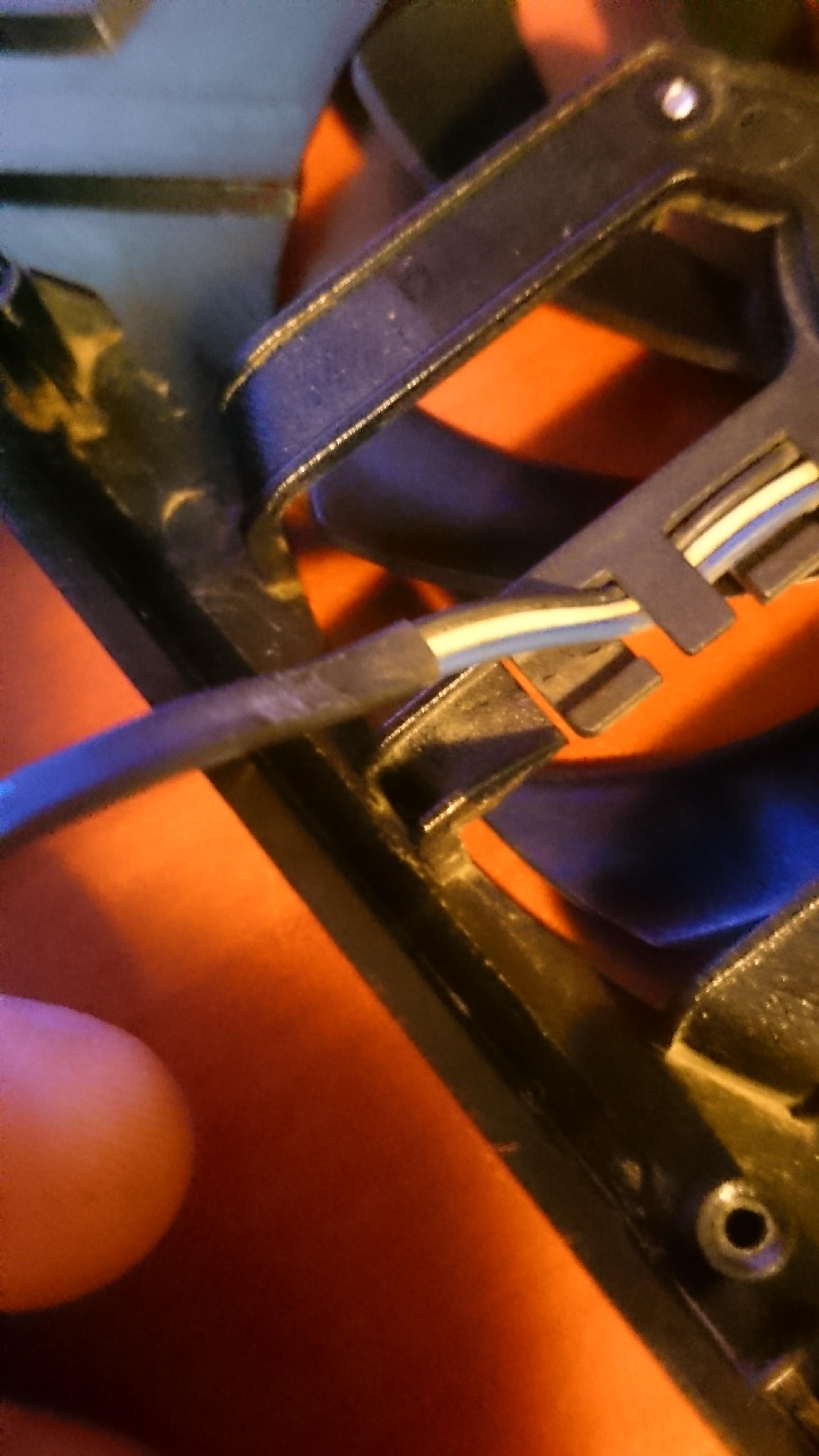

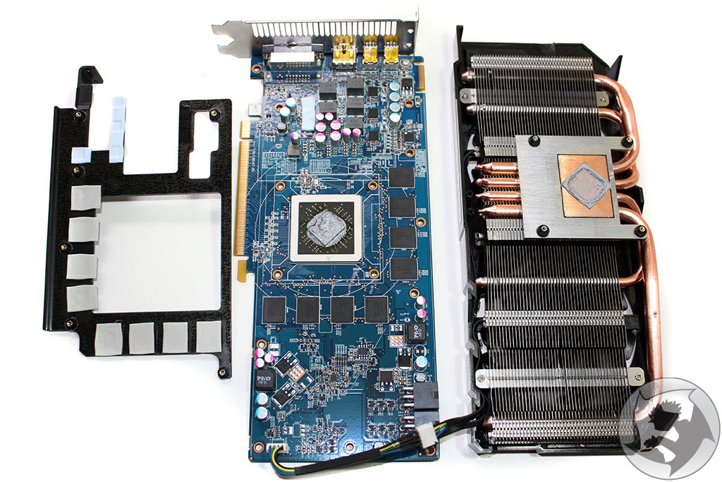

    Witam . Mam problem , otóż kupiłem kartę graficzną i wentylatory się nie kręcą , gdy zajrzałem to zobaczyłem że kabele są pourywane i nie są wpięte do gniazda i kabelka króry połączy 2 wentylatory i mozna bedzie wpiąć do karty graficznej ( zdjęcie nr.5 ) . Jeden wentylator karty jest 3 żyłowy zaś drugi 4 żyłowy i nie wiem jak połączyć te kabelki tak aby wszytko bylo OK . zdjęcie nr.1 to gniazdo na karcie graficznej , nr. 2 to wentylator 4 żyłowy , nr.3 to kostka wentylatora 4 żyłowego , nr.4 to webtylator 3 żyłowy , nr5 to tak jak powinno wyglądać wszysytko. Sapphire hd7870 - Uszkodzone wtyki zasilania wentylatorów Sapphire hd7870 - Uszkodzone wtyki zasilania wentylatorów Sapphire hd7870 - Uszkodzone wtyki zasilania wentylatorów Sapphire hd7870 - Uszkodzone wtyki zasilania wentylatorów Sapphire hd7870 - Uszkodzone wtyki zasilania wentylatorów

    Na początku należy zająć się wymianą kabelków (sztukowanie + lutowanie) do obecnych, nowych kabelków jako przedłużki.
    Następnie spiąć to wszystko do kupy.
    Nie ma tutaj jakiejś większej filozofii i jeśli potrafisz posługiwać się lutownicą, ogarniesz bez problemu.
    Gdybyś potrzebował nowe wtyki, są bez problemu dostępne w sieci do kupienia.
