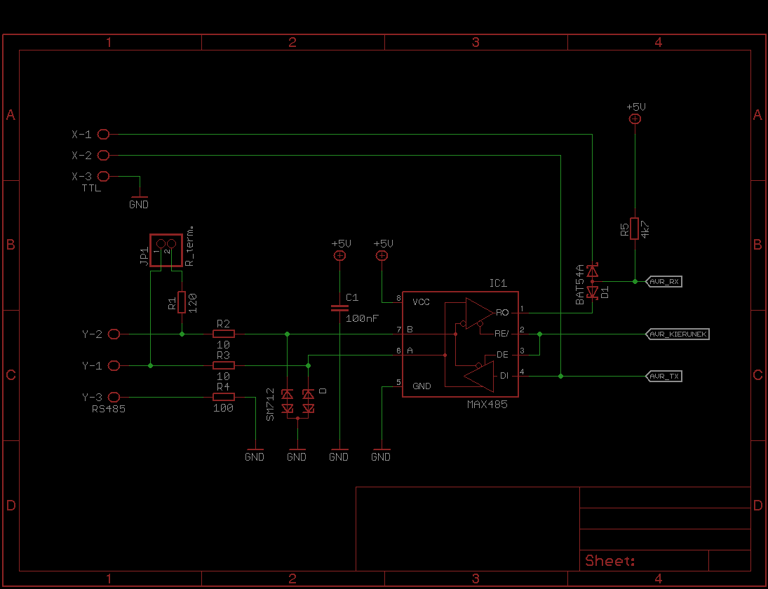

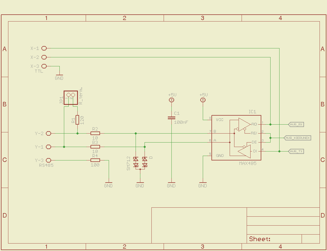

    Hej,
    Zaczynam budować sterownik gdzie chciałbym się z nim komunikować za pomocą RS485 lub TTL i teraz pytanie jak to zrobić aby było dobrze?
    Czy mogę tak zrobić?
    Jak zintegrować RS485 i TTL w sterowniku AVR?
    Oczywiście będę używał RS485 lub TTL, a nie oba jednocześnie.
    Z góry wielkie dzięki ;)

    Będzie to ATmega8 i mógłbym RS485 dać na sprzętowy port, a TTL na programowy. Ale takie rozwiązanie to kombinacje w programie. Dlatego zastanawiałem się czy nie można by było zrobić to na jednym porcie. "dwie pieczenie na jednym ogniu" :)

    A jak obsłużysz dwa urządzenia jak jednocześnie zaczną nadawać?

    Najłatwiej zacząć projekt od posrawienia założeń,a neastępnie wybru mikrokontrolera, a nie odwrotnie. Jeśli używany będzie tylko jeden z interfejsów, to na linii RX uC zrób bramkę diodową - rezystor 4k7 od Rx do plusa, a wyjście transceivera i wyjście tego drugiego interfejsu połącz z Rx przez diody Schottky, np. podwójną BAT54A - anodami do Rx, katody do źródeł sygnału.
    Racja, ale już mam praktycznie wszystko gotowe i zrodził się teraz taki pomysł ;)
    Głównym interfejsem jest RS485, a TTL jest (ma być) dodatkiem.
    Czyli jednak się da. Dzięki wielkie za opis :)

    Zawsze możesz przecież użyć sprzętowego uarta do rs485 a w razie potrzeby programowego uarta na dowolnych wyprowadzeniach w przypadku takiej potrzeby . Poza tym do komunikacji ttl wolał bym użyć spi lub ewentualnie i2c szczególnie jak to ma być dodatek ... Łączenie funkcji jednego uarta wymaga albo przełączania sygnałów bo nie powinno się łączyć wyjść razem chyba że pracują w trybie OC .

    Teraz tak sobie jeszcze myślę... A gdyby to zrobić jeszcze inaczej, prościej? Tzn. listwę kołkową 2x3 pin?
    Zworą sobie wybiorę połączenie:
    1. RS485
    - zwora łącząca AVR_TX i MAX485_DI
    - zwora łącząca AVR_RX i MAX485_RO
    2. TTL
    - zwora łącząca AVR_TX i TTL_TX
    - zwora łącząca AVR_RX i TTL_RX
    Jestem już poza komputerem i nie mam jak "namalować" schematu o co mi chodzi.

    A po co, skoro to samo osięgniesz bez zwor i konieczności ich przełączania? Linii TX nie musisz przełączać wcale, a na RX sprawę załatwi bramka diodowa.
