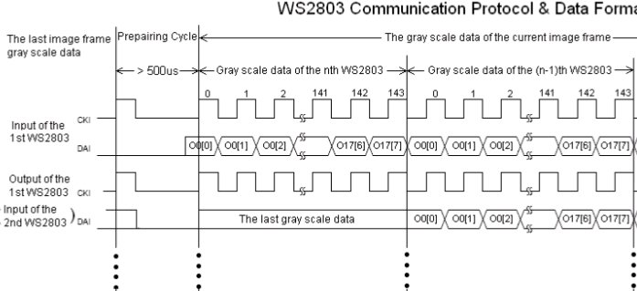

    kim126
    Tak, też zrobiłem :) wczoraj miałem mało czasu i nie było kiedy napisać. Podłączyłem inna ATmege i program ruszył.
    Kombinowałem na różne sposoby i nadal nie rozumiem na jakiej zasadzie odbywa się sterowanie tymi układami z poziomu programu. Samą tabelę z datasheet zrozumiałem ale nie widzę co trzeba zmieniać w programie, by móc dostosowywać go do swoich potrzeb. Mógłbym Cię prosić abyś dorzucił kilka komentarzy? Zdecydowanie pomogłoby mi to w zrozumieniu.
    Co do samego SPI to jakiś czas temu uruchamiałem rejestry 74hc595 na sprzętowym SPI i nie miałem większych problemów, a tutaj szkoda gadać.
    Musisz przerobić podstawy C (książka, kurs), tego nie da się dobrze zrobić w paru komentarzach, tak byś mógł pisać dalej sam.
    Możesz ćwiczyć na kompie, np na linuksie programiki. Mimo że kompilator się nie czepia, można tenże program napisać inaczej.
    Interfejs SPI ma dwie główne linie, danych i zegarową.
    WS2803 ma 18 diod, każda dioda sterowana liczbą 8 bitową (w programie dane to tablica uint8_t ledBar[nLEDs])
    Czyli na przesłanie całej zawartości do układu trzeba 144 impulsów.
    Dane wysyłamy od ostatniej diody patrząc od strony transmsji. Czyli pierwszej od końca.
    W programie ustawianie danych na lini odbywa się przez SDI_0, SDI_1,
    A zegar który wpisuje do rejestru przez CKI_0, CKI_1
    Ważne jest wiedzieć na jakim zboczu odbywa się wpisywanie aby dane były stabilne.
    Można to wyczytać z rysunku.

    kamyczek
    Tu nie jest problemem samo wpisywanie . Zwróćcie uwagę że nie ma tu sygnału cs jak w standardowym spi ważny jest więc początek transmisji to co na ilustracji dzieje się w czasie pierwszych 500us . Tego nie wygeneruje magistrala spi ani piny do niej przypisane . Należy albo połączyć sobie piny przez bramki logiczne i generować to osobnymi wyprowadzeniami , Albo wyłączyć spi odzyskać obsługę wyprowadzeń clk i data wygenerować to co jest w 500us i włączyć spi i wysyłać dane Dla układu ws2803 to co jest przed transmisją działa tak jak wyzwolenie linią CS bez tego dane są ignorowane bo układ nie ma pojęcia czy to początek transmisji czy jej środek .
