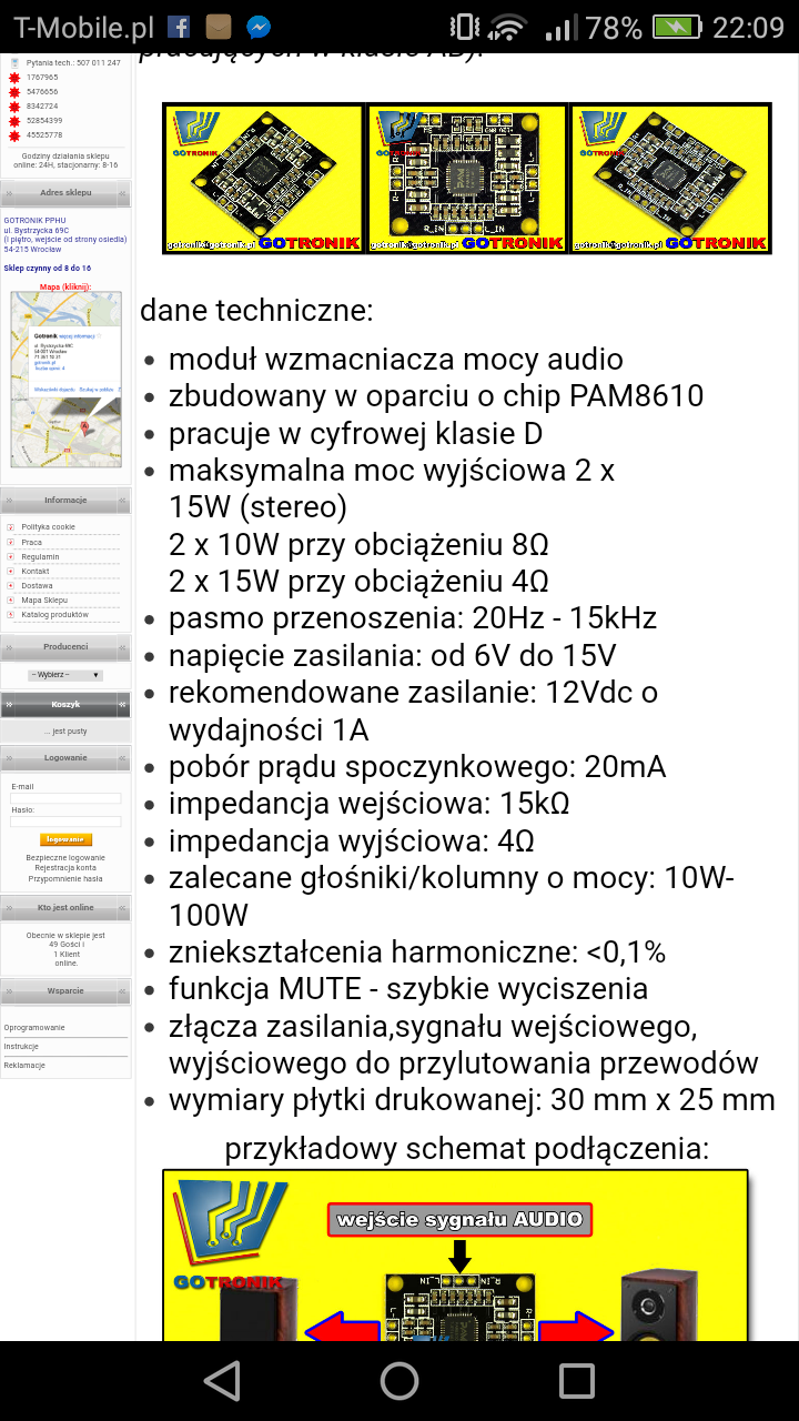

    Mam wzmacniacz 2x15 W (dodałem załącznik) kolumny 10W impedancja 4 ohmy, wiem jak wszystko podłączyć tylko mam pytanie czy ten zestaw zda egzamin proszę o pomoc bo jestem początkującym bez hejtow. Pozdrawiam

    No pewnie! Jak wszystko dobrze podłączysz będzie działać :D
    Jedyne co mógłbym ci doradzić to zakup mini radiatora bo przy 4 ohmowych głośnikach moduł może się grzać.

  • #3 16151527
    telecaster1951
    Zastanów się jak ten układ jest zbudowany i czy faktycznie wymaga chłodzenia.

  • #5 16152900
    kazikszach
    NE666PL napisał:
    Może trzeba było przeczytać, ale ja bardzo często spotykam się z takimi układami i przy takiej mocy zazwyczaj większość się grzeje...
    Czy wiesz co to jest wzmacniacz w klasie D?
    Jeśli nie czytałeś, to nie pisz głupstw.
    #6 16153309
    telecaster1951
    Wzmacniacz impulsowy Ci się grzeje przy 15 watach? Tam masz sprawność 90%, to te 1,5 wata, które pójdzie na ciepło, obudowa spokojnie odprowadzi. Nie strzelaj z armaty do komara. To tak, jakby montować PLC, którym byś sterował z peceta, żeby jeździć jednym silniczkiem. Można, ale po co?
