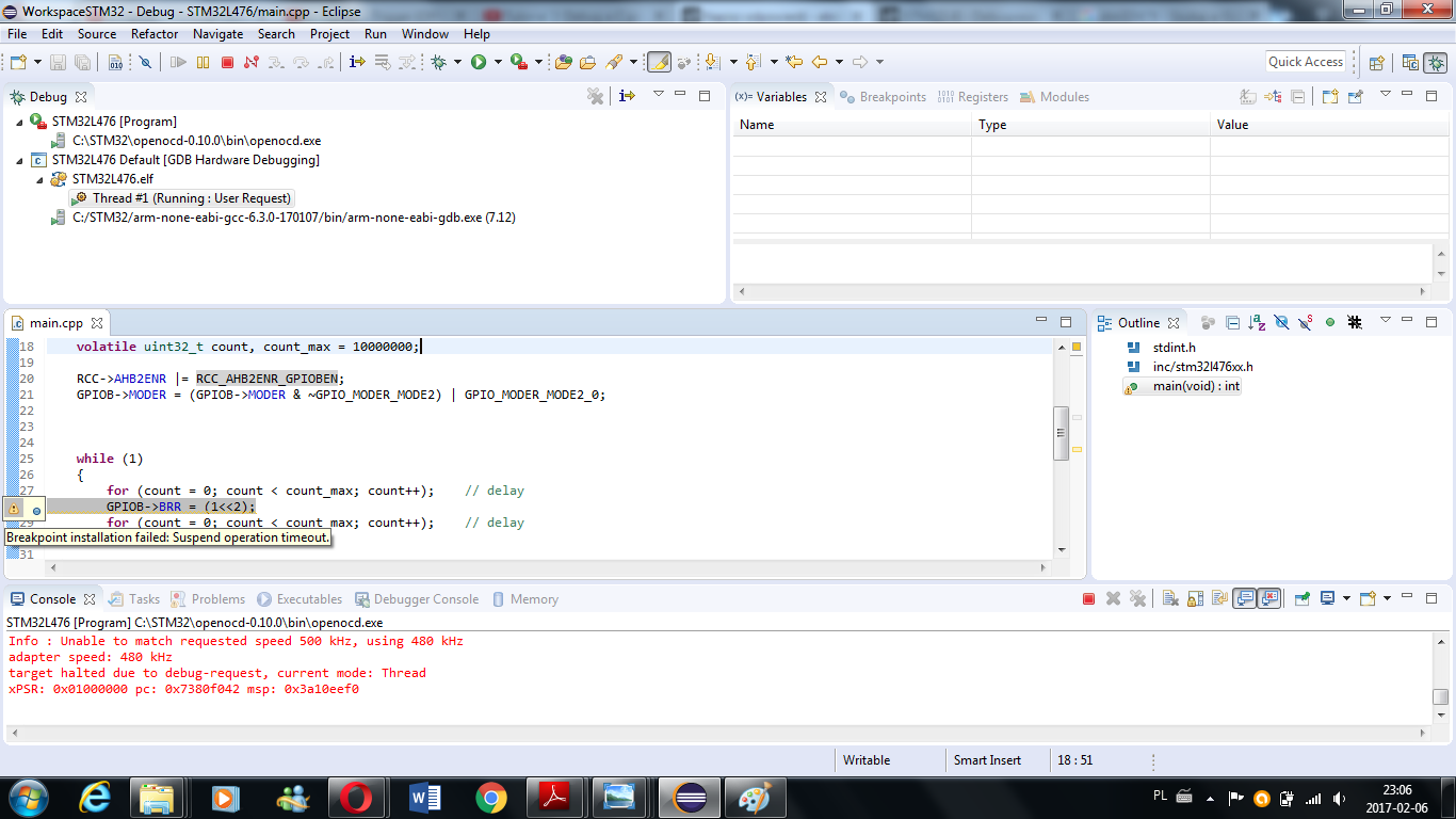

    Ok. W zasadzie projekty z M0+ i M3 działają. Mam mały problem z M4(zestaw STM32L476 Discovery) a mianowicie jest połączenie openocd z uC:
    Re: Nucleo F103RB/L053R8 - C++ 11 Eclipse makefile - pytanie
    Tylko problem jest jak chcę przejść do pracy krokowej. W poprzednich projektach automatycznie pojawia mi się breakpoint w mainie. Tutaj nie ma żadnego zatrzymania a jak postawię pułapkę to wyskakuje jakiś komunikat: "Breakpoint installation failed: Suspend operation timeout".
    Pierwszy raz się z czymś takim spotykam. O co tu chodzi?
  • #16 16258652

    Podstawową sprawą - poza pokazaniem problemu - jest pokazanie konfiguracji która do tego problemu doprowadziła. Chodzi o ustawienia samego OpenOCD oraz o ustawienia debuggera z zakładki "Debugger".
    No i przy okazji upewnij się, że przypadkiem nie rozmawiamy o problemie o którym już wcześniej pisałem -> https://www.elektroda.pl/rtvforum/topic3289255.html

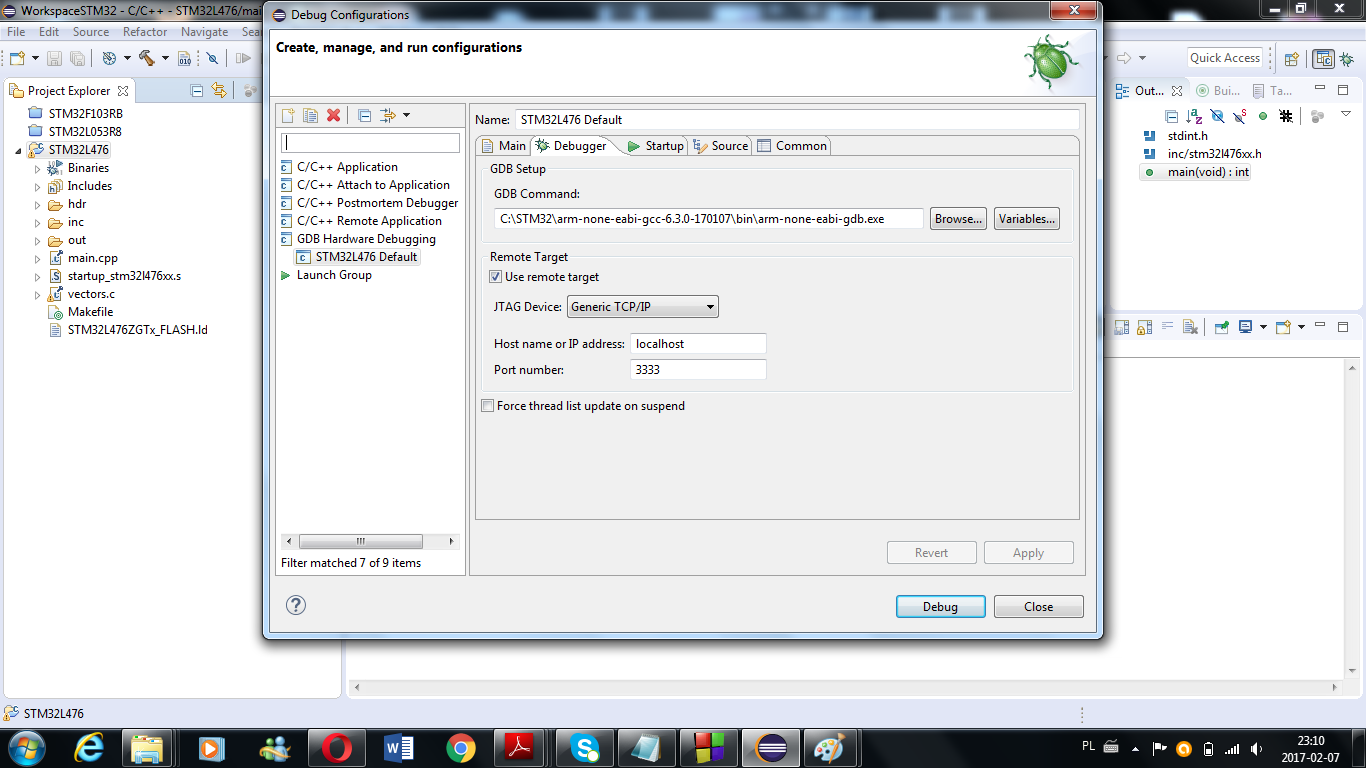

    Odpaliłem to jeszcze w eclipse luna, który mam na innym dysku i dalej lipa . Teraz dodatkowo pojawił się taki komunikat po postawieniu breakpoint-a:"No symbol table is loaded. Use the "file" command."
    Pokażę jak to skonfigurowałem:
    1. External Tools Configuration
    2. Debug Configurations

    W ustawieniach debuggera, w zakładce Startup odznaczasz "Reset and Delay ...", a następnie w pole tekstowe znajdujące się poniżej wpisujesz "monitor reset halt".

    Może coś z tą płytką jest coś nie tak? W sumie STM wysłał mi ją za darmo. Może to jakaś lipa? Generalnie tam był już "wgrany" jakiś program. Wyczytałem gdzieś w necie, że to demo wgrane od STM na tej płytce ewaluacyjnej ustawiało pin PB3 jako wejście co powodowało zwarcie debugera. Przez to nie mogłem się połączyć openocd z uC. Dałem VCC na Boot0, wgrałem swój program i dopiero po takim zabiegu była możliwa komunikacja na linii openocd i uC. Po dodaniu "monitor reset halt" i odznaczeniu "Reset and Delay ...", dalej nie działa. Odnośnie plugina to pomyślę, ale generalnie też chciałbym ogarniać takie trudniejsze rzeczy.
    Mam nadzieję, że wszystko to robiłeś w starszej wersji Eclipse, bo najnowsza nie zadziała z GDB 7.12.
    Na liście w zakładce Debug jak klikasz w uruchomiony proces OpenOCD i GDB, to na dole - w zakładce Console - pojawi się log z danego programu. Powtórz ten problem który masz i wrzuć tutaj zawartość jednego i drugiego logu.
