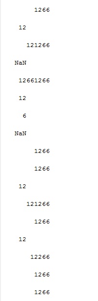

    mam problem z transmisją za pomocą modułu UART. To co chcę osiągnąć to z poziomu Matlaba móc sterować wartością PWM podawaną na silnik. Algorytm działania jest następujący -> Z Matlaba wysyłam wartość (typu string) np. "1700". Mikrokontroler odbiera tą wartość, a po odebraniu jest odsyłana z powrotem do Matlaba. Problem jest taki, że poza odebraną wartością 1700 co jakiś czas odbieram np. '17', albo tym podobne. Czy mógł by ktoś pomóc? Pewnie to jakiś prosty błąd, nie potrafię sobie jednak z tym poradzić na chwilę obecną. Poniżej zamieszczam kod.

    Zamieszczam również zdjęcie obrazujące sytuację. Wybrany został fragment gdzie dane dość mocno szwankują.

    Całe parsowanie jest skopane, w dodatku np. while ( (data = uart_getc()) != 0x0A) - twoje uart_getc() jeśli kolejka jest pusta zwraca 0, w efekcie pętla hula dalej, pomimo braku danych. Nigdzie też nie sprawdzasz błędów.

    @tmf Chyba jednak nie rozumiem. Jeśli chodzi o ten fragment w funkcji uart_getc(). Sprawdzałem dokładnie analizatorem stanów logicznych co wysyłam z Matlaba. Każda z liczb kończy się w odpowiednim miejscu znakiem \n, czyli ten fragment jest raczej dobrze? Z tego co czytałem to przy przesyłaniu stringów bajt o wartości 0 nie powinien być przesłany. Stąd prawdopodobnie return 0 się pojawiło. Sam jednak piszesz, że funkcja nie jest problemem lecz sposób interpretacji wyniku. Mówisz o pętli ignorującej zwrócenie końca łancucha. Nie wiem czy dobrze Cie rozumiem, ale chodzi o to, że powinienem dodać do zmiennej test, która jest w main, końcówkę 0x0A (LF)? Co ciekawe... sprawdziłem też analizatorem jakie dane wychodzą z uC. Dane są takie jak powinny być. Każda paczka bajtów zakończona jest też znakiem \r\n. Jakim cudem analizator pokazuje dobrze, a całość nie działa... Chyba, że źle korzystam z samego analizatora. Wybacz jeśli nie łapię czegoś oczywistego. Problem już mnie trochę nurtuje i chyba tracę powoli do tego cierpliwość.

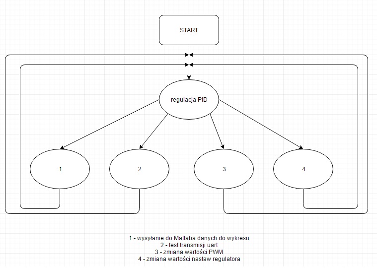

    - Po drugie maszyna stanów - poczytałem o tym, mniej więcej wydaje mi się, że wiem już jak to działa. Na pewno całkiem inaczej w praktyce. Jednak w miarę możliwości postaram się tym pobawić i wpleść to w program. Na razie jednak przez goniący termin wolał bym nie wprowadzać już radykalnych zmian. Jednak przy okazji chętnie się spytam czy tak miało by to wyglądać?

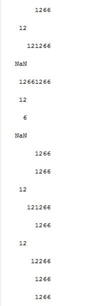

    - Po trzecie - cofnąłem się o krok by jeszcze raz sprawdzić po kolei progresując, gdzie może leżeć problem. Wróciłem do bardziej podstawowego kodu, gdzie odczytywałem to co pojawiło się w bufforze po czym to wysyłałem z powrotem. Okazało się, że dalej nie zawsze odczytuje dobrą liczbę. Czasami odbierając liczbę, spodziewając się np. 1111 okazuje się, że dostaje 11. Bardzo częstym przypadkiem też jest (prawie zawsze), to, że pierwsza odczytana liczba jest liczba starą/początkową (tak jak by nie zdążyła się jeszcze zmienić). Dodam może jeszcze raz jak wygląda program na etapie po cofnięciu się żeby Panowie nie musieli się domyślać niczego.
