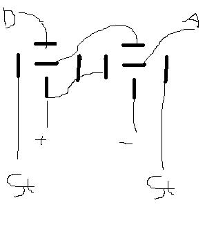

  • #7 1660770
    Pati
    Nie wiem jakie wyjście jest z tego alrmu ale jeżeli przekaźnikowe to jeszcze może działa. Narysowałem w sposóba mało inżynierski na szybko rysuneczek ze sterowaniem na dwie masy jak to standardowo bywa. Są tam dwa przekaźniki. D i A to rościęty przewód o którym mówił kolega powyżej. A to strona auta i D to strona drzwi. Reszte chyba pokumasz.
    Pozdr.

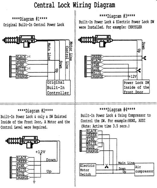

  • #8 1661548
    wloc
    Poziom 34  
    w magicarze mozna to zrobic bez przekażników , pomarańczowy podłączamy do plusa , różowy do minusa ,biały łaczymy z zielonym ,przecinamy przewód sterujący pompą i łączymyniebieski w kierunku pompy a czrny w kierunku mikowyłącznika w drzwiach kierowcy

  • #10 1746567
    maxkonin
    wloc ma rację
    wystarczy podłączyć tak jak on opisał
    ja tak podłączyłem i jest OK
    podziękowania dla wloc:D
