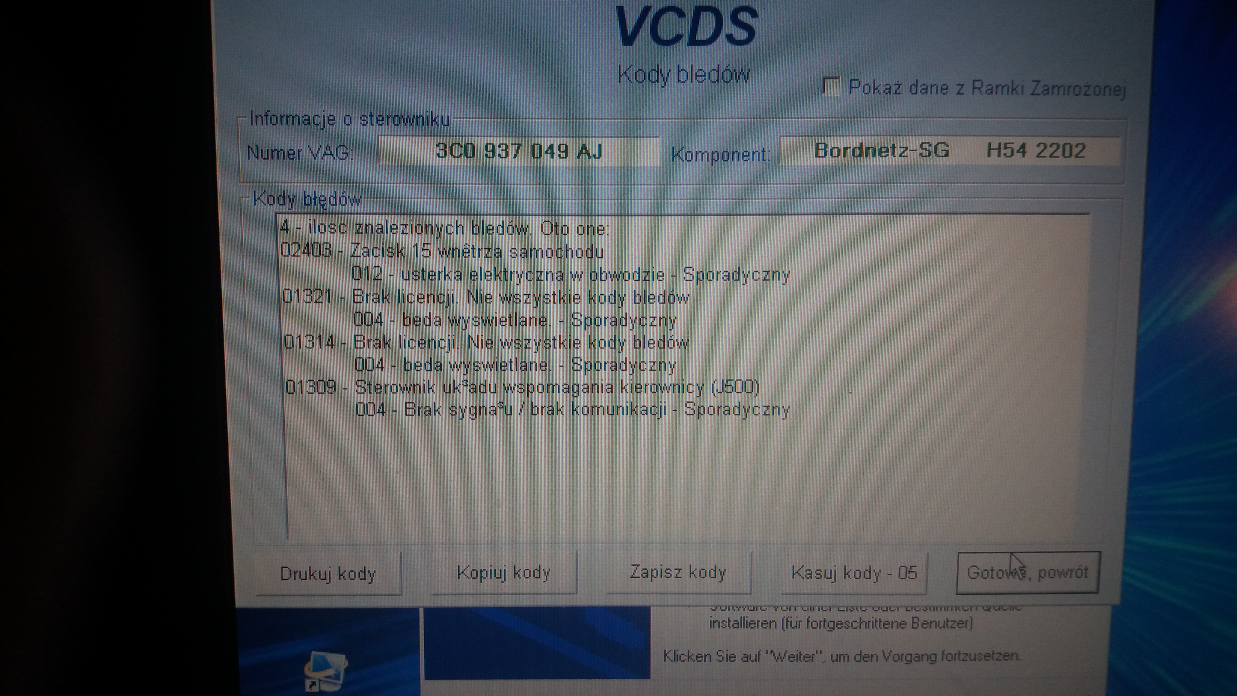

    Witam serdecznie wszystkich użytkowników. Mam problem z VW Golfem V kombi 1.9 Tdi 105 KM. 2008r. Mianowicie do tej pory auto jeździło bez zarzutów ale wczoraj podczas jazdy ok 30 kilometrów, auto po przejechaniu ok 20 zgasło (wyłączył się silnik zgasły kontrolki ) i nie mogłem nic zrobić przez około minutę po minucie auto odpaliło jak gdyby nic się nie stało. na pozostałych kilometrach powtórzyło się to 4 razy średnio co 2 kilometry. (dodam że światła zewnętrzne i w kabinie świeciły normalnie zapłon nie reagował przez ok minutę a potem ok)
    Podjechałem do kolegi i podpięliśmy pod komputer i pojawiły się błędy:
    Jeśli ktoś was wie o co może chodzić lub miał taki sam problem bardzo proszę o pomoc. VW Golf V 1.9 tdi kombi - Auto gaśnie podczas jazdy

    Problem z zanikaniem [15] czyli plus 12V pojawiające się w instalacji po przekręceniu stacyjki.
    Gdzieś , coś nie kontaktuje, uszkodzony przekaźnik, upalony kabel, wytopione złącze, itd.
    Żarówka z dwoma kabelkami w dłoń, jeden kabelek do masy i "szukać".
    Trudna usterka do lokalizacji, bo pojawia się sporadycznie.

    Dodam jeszcze że zaczyna się to dziać jak auto się porządnie rozgrzeje bo działo się to jak przejechałem 20 km i w drodze powrotnej to samo pierwsze 20 km nic dopiero potem zaczął gasnąć.
