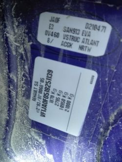

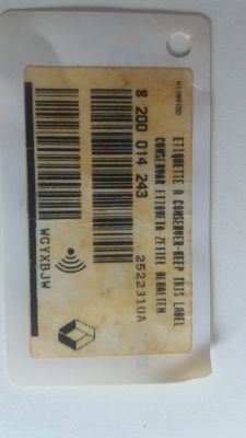

    Twingo I e2 rok 2000
    VF1C066M521744344
    kluczyk WGYXBJW
    zdjecie nakleiki "ze słupka"
    Renault Megane 1 - Skąd uzyskać kod do kluczyka i immo
    i jeszcze fota naklejki od kluczyka
    pozdrawiam
    Nim
  • #28 17837527
    coperfild
    Poziom 35  
    nimka@ To może być 1895.
  • #29 17837815
    nimka
    Poziom 7  
    @coperfild dzieki za checi ! ! sprawdze jutro przed poludniem ;)
    @coperfild
    bardzo dziękuję !
    działa znaczy znów jeżdżę ;) :D
    dobrego dnia !
