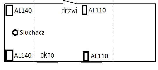

    Po długiej i dość wyczerpującej walce z nie grającymi AL 140 postanowiłem zabrać się do sprawy od początku. Mam pokój który jest przeznaczony do słuchania muzyki i oglądania filmów ;) Jak w takim pomieszczeniu najlepiej rozstawić kolumny , gdzie miejsce do odsłuchu ? . Jako ze koledzy z forum wyleczyli mnie z AL 140 i 110 które na razie jeszcze mam to puki co nie wiem jakie kolumny wstawię , szukam czegoś używanego . Słucham głośno/bardzo głośno i lubię niski mocny bas. Wzmacniacz to Pionek 602 .

    Filmy to amplituner kina domowego i głośniki 5.1 jak lubisz mocny bass aktywny subwoofer. Na tym też posłuchasz muzy ale nie jak na stereo. Co jest priorytetem u ciebie?

    Priorytet to muzyka i na razie tym się zajmijmy . Co do ustawienia sprzętu to mam pełną dowolność , pokój puki co stoi pusty.

    No właśnie nie za wiele , sprzedam AL 140 i AL 110 czyli +/- 1000zl i taką mniej więcej kwotę chce przeznaczyć na kolumny. Zrobiłem eksperyment i jak dla mnie to najlepiej gra to co mam w takiej konfiguracji.
    Jak rozstawić kolumny w pokoju do słuchania muzyki? Wzmacniacz Pionek 602
  • #6 16163963
    nowackahelena
    Mocniejsze kolumny z tyłu. NIEE.

    Czyli:
    1. zamienić miejscami kolumny (ale wtedy zmniejsza mi się bas)
    2.może kolega coś zasugerować z używek które byłyby warte uwagi.
    3.mam Pioneer 602 , dobry??

    Ukształtowanie tego pomieszczenia jest bardzo !!! przyjazne odsłuchom. Te „łamane” powierzchnie z pewnością pomogą przy odsłuchu. Odrobina pomocy (elementy rozpraszające i niewielkie pułapki basowe), pomogą w ukształtowaniu przestrzeni dźwiękowej.
    Proszę zwrócić uwagę na stwierdzenie
    Nie ma czegoś takiego, jak mocniejsze kolumny. Nazwa - Altus 140 sugeruje, że przy dostarczaniu ciągłej mocy, równej: 140W, cały zestaw nie ulegnie uszkodzeniu. Kolumna głośnikowa jest urządzeniem biernym, tak jak ma to miejsce w przypadku żarówki. Dlatego nie ma znaczenia, co kolega ustawi za uszami, a co przed oczami, biorąc pod uwagę parametry mówiące o „bezpieczeństwie” sprzętu jako takiego.
    Już widzę tych, co to mówią – „setka” świeci mocniej niż „dwudziestka”. Wszystko dlatego, że zarówno 100, jak i 20: dostają prąd bez ograniczeń. Kiedy używamy wzmacniacza audio – sami decydujemy - ile damy na stopnie końcowe. Jeżeli na końcowych stopniach wzmacniacza będzie 4 X 40 Wat to tyle właśnie dotrze do kolumn Altus-110, jak i do konstrukcji Altus-140. O tym, co zagra głośniej, decyduje efektywność danego układu. Skoro kolega odbiera wspomniane ustawienie, jako przyzwoite to śmiem twierdzić, że tylne kolumny radzą sobie słabiej z materiałem muzycznym (niższa efektywność), poza tym, wcześniej wspomniane, ukształtowanie pokoju odsłuchowego również ma niebagatelny wpływ na ostateczny odbiór wrażeń przestrzennych.
    Kolega posiada cztery kolumny głośnikowe?
    Dwa razy 25cm, dwa razy 30cm, cztery (rzekomo), średnio tonowe, cztery razy – chyba: tubowe gwizdki. Może z pomocą takiej armii kolega ma ochotę stworzyć/zrobić coś, co da naprawdę prawdziwy - bas, średnicę, szkiełko?

    Oczywiście że pomieszczenie przyjazne. Im więcej nieregularnych i nierównoległych powierzchni tym lepiej bo odbite fale nie wpadają na siebie prosto tylko pod różnymi kątami.

    Jakże przeuroczy opis. Fachowiec nazwałby to - ”łamanie fali stojącej”. Dziękuję za tak brutalny kontakt z uziemieniem :D Nadal się uczę i tutaj SZacun wielki :!:
    Idąc dalej – należy wykorzystać głośniki, które są w posiadaniu. Przy zwiększonej obudowie (około 100l, może być odrobinę więcej), oraz zachowując rozsądną „cierpliwośść”, dla tak egzotycznego układu, można również otrzymać całkiem wiarygodny rezultat. Wymagany będzie zabieg w postaci zamiany zwrotnicy na np. 400/4000 i zamiana obudowy dla głośników na przynajmniej - 100 litrów.
