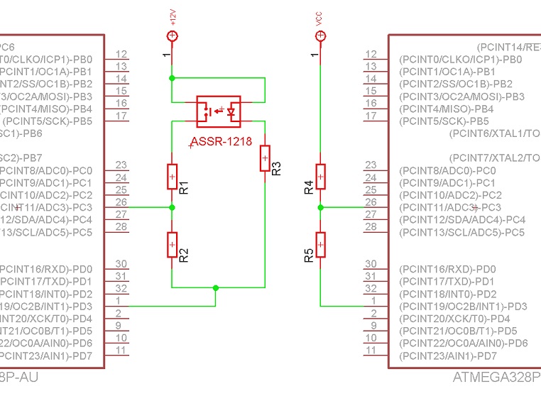

    Masz tu dwie różne metody kontrolą baterii LI-iON 3,7V
    oraz innych baterii dających wyższe napięcie od zasilania uC.
    W twoim przypadku na R5 ( 1 pin uC ) podajesz zero i robisz pomiar, po zakończeniu pomiaru
    wstawiasz stan wysoki czyli 1 i nie masz poboru prądu. Nawet jak całkowicie uśpisz procesor.

    Nie za bardzo właśnie wiem o co chodzi z tym schematem po prawej stronie.
    niveasoft Twój oled wstał bez problemu dla tego że jest "goła obsługa" tylko dla niego. W programie wygląda to zupełnie inaczej. Nie muszę od nowa inicjować OLEDA bo już działa, Ale gdy chcę zatrzymać np. ADC i dodam w pętli gł. STOP ADC LUB DISABLE ADC, to program wisi, lub mam sieczkę na ekranie.
    A koledze chyba chodziło o to, by wziąć minus dla dzielnika z porty up.

    Pomiar napięcia baterii tak wykonany by dzielnik napięcia nie pobierał stale prądu z akumulatora.
    Programowo robisz tak.
    - włączasz zasilanie przetwornik ADC
    - ustawiasz PD3 = 0
    - wyzwalasz dokonanie jednego pomiaru na ADC3
    - ustawiasz PD3 = 1
    - odczytujesz dane
    - wyłączasz zasilanie przetwornika ADC
    Dzielnik pobiera prąd tylko przez krótką chwilę.
    Teraz wiesz o co mi chodzi.
    Schemat z lewej strony działa identycznie tylko można mierzyć wyższa napięcia niż zasilanie procesora.

    Patent od kolegi dasej działa. Myślałem że minus z portu będzie trochę inny, ale się myliłem. Odczyt napięcia jest ok, i po wejściu procesora w powerdown, pobór prądu spada do 620 mikroA.

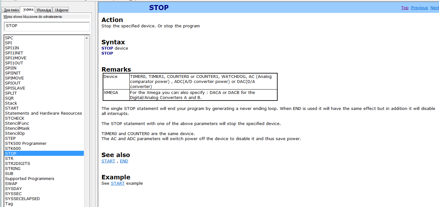

    Wiem że nie nie powinno używać się GOTO, ale w moim przypadku, po naciśnięciu przycisku POWERDOWN, przy instrukcji CALL wyświetlacz "zamarza" i po ponownym naciśnięciu dopiero przechodzi w PWDN. Instrukcja CALL wykonuje się tylko raz i wraca prawda?
    W dodatku całe moje zmagania z "wyłączeniem adc to lipa", bo rzeczywiście ta instrukcja disable ADC wyłącza tylko przerwanie. Czy żeby wyłączyć ADC trzeba wpisywać do MCUCR? Czytałem o tym trochę, ale coś mi nie wychodziło.

    Zastopowałem timery i ADC, ale to nic nie dało. Odpuszczę chyba to oszczędzanie energii. W dodatku po drugim uśpieniu i obudzeniu up prąd wzrasta o 100ua.
