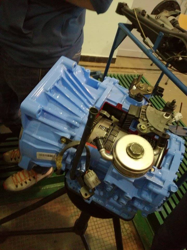

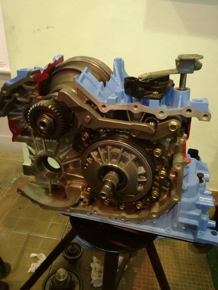

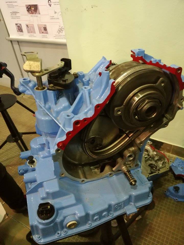

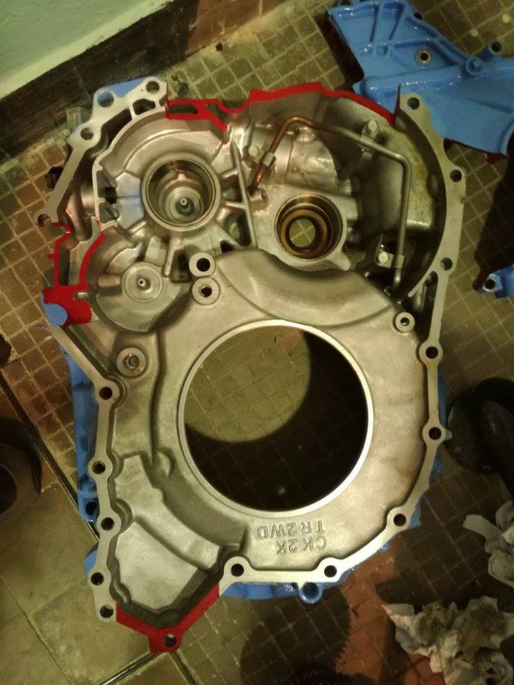

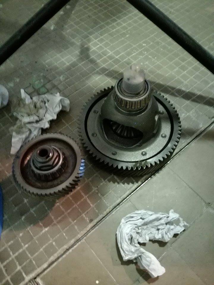

    Poszukuję schematu, opisu budowy, dane skrzyni SMG od BMW e60.
    Potrzebuję tych informacji do projektu na studiach.
    Tutaj fotki jakie zrobiłem tej skrzyni. Jest pocięta dla celów naukowych ale może ktoś rozpozna.
    Skrzynia pomalowana, nie widać żadnych numerów, tabliczek.
    Jedynie to co na zdjęciach Schemat i opis budowy skrzyni SMG w BMW E60 do projektu studenckiego Schemat i opis budowy skrzyni SMG w BMW E60 do projektu studenckiego Schemat i opis budowy skrzyni SMG w BMW E60 do projektu studenckiego Schemat i opis budowy skrzyni SMG w BMW E60 do projektu studenckiego Schemat i opis budowy skrzyni SMG w BMW E60 do projektu studenckiego
  • #2 16169444
    romuald-f
    Spec Automatyczne skrzynie biegów
    W BMW E60 nie były montowane skrzynie przednionapędowe, a taka jest na Twoich zdjęciach i na dodatek CVT. SMG (Sequential Manual Gearbox) jest to system zmiany biegów a nie skrzynia. Jedyna CVT montowana jest w BMW Mini (VT1-27T). Na zdjęciu 1, 3, 4 jest skrzynia od Nissana RE0F06A. Nie widzę zdjęcia płyty zaworowej.

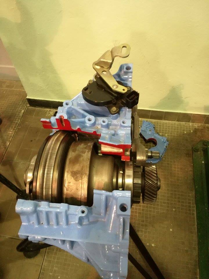

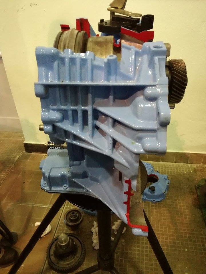

    Wstawiam więcej fotek. Proszę o jakiś jej opis budowy, schemat może jakiś, dane techniczne.
  • #6 16185285
    romuald-f
    Pisałem że nie widzę zdjęcia płyty zaworowej. To wpisz w wyszukiwarkę RE0F21A.
