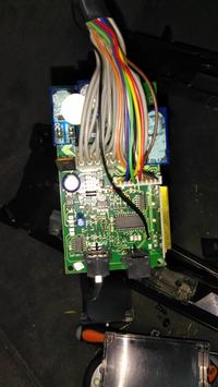

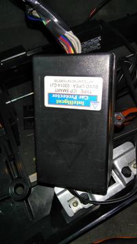

    Poszukuję schematu immobilizera :
    Elim Electronic
    Inteligent Car Protector
    ICP Smart
    BVVO UPEA 03014-CJ1
    wyposażonego w transpondery zbliżeniowe i klawiaturę numeryczną .
    Pacjent , to BMW X3.
    W tej chwili już działa rozrusznik,
    silnik na wolnych obrotach pracuje normalnie.
    Odcięte zostało sterowanie pulsacyjne klaksonem.
    Niestety nie da się jechać.
    Silnik nie wchodzi na obroty - bez względu na
    "położenie" styków pozostałych przekaźników
    nie reaguje na dodanie gazu.
    Liczę się z tym, że w samochodzie mogą być dodatkowe,
    "rozproszone" przekaźniki sterowane z modułu immobilizera.
    Niestety centralka jest "zimna"
    i nie ma nawet jak pomierzyć co i gdzie "wysyła".

  • #2 16168217
    van claude jean damme
    Poziom 19  
    Sprawdź na sterowniku silnika:
    czujnik położenia wału pin87
    czujnik położenia wałka pin62

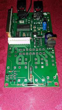

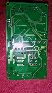

  • #3 16168257
    CameR
    Dziękuję za sugestię.
    Jutro dalszy ciąg poszukiwań.
    Immobilizer ICP Smart firmy ELIM - potrzebny schemat Immobilizer ICP Smart firmy ELIM - potrzebny schemat
    Na podstawie układu połączeń przekaźników na PCB, instalacja immobilizera została usunięta .
