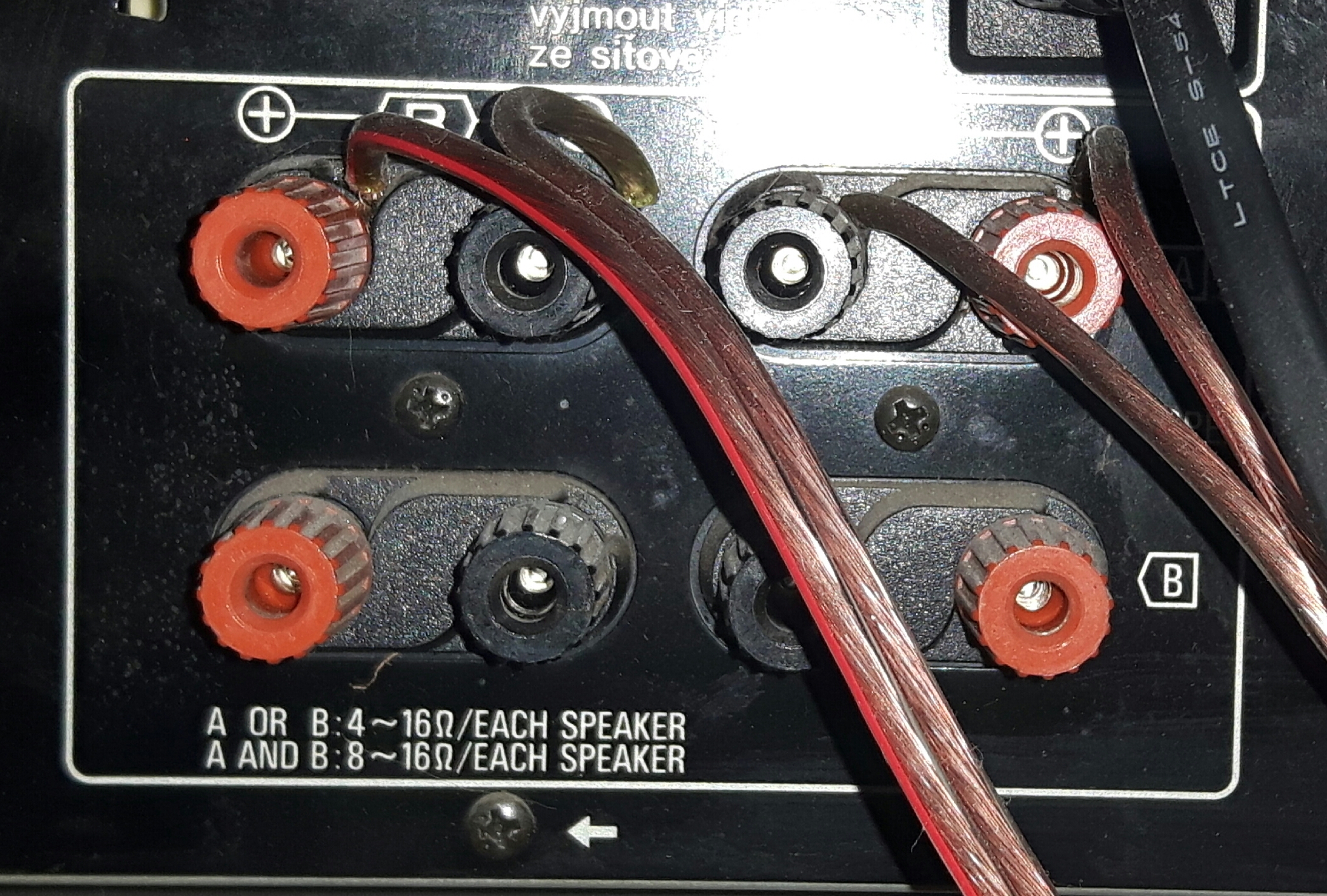

Posiadam wzmacniacz Technics SU-VZ220 oraz 4 kolumny o mocy 180 wat i impedancji 8 omów. Jak podłączyć te 4 kolumny do wzmacniacza, aby go nie spalić i czy to jest w ogóle możliwe? Wzmacniacz ma wyjścia na 4 kolumny a i b. Dziękuję za odpowiedź.
Nie, dziękuję Przekieruj mnie tamsylweksylwina napisał:Z tyłu wzmacniacza koło terminali głośnikowych masz napisane jaka musi być minimalna impedancja poszczególnych kolumn przy pracy "A and B". Podłączasz pod A oraz B i włączasz obydwa zestawy na panelu przednim. Dla pewności możesz zamieścić zdj. tyłu wzmacniacza.
