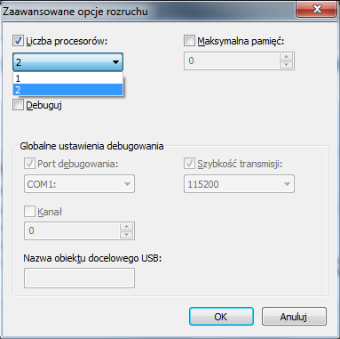

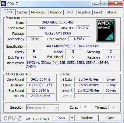

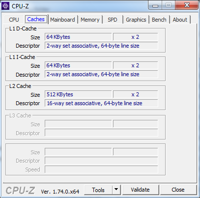

    Otóż chciałbym zapytać czy jest możliwość odblokowania rdzenia. Jeśli tak to proszę o informację, w jaki sposób.
    Screeny:
    Jak odblokować czwarty rdzeń w AMD Athlon II X3 460? Jak odblokować czwarty rdzeń w AMD Athlon II X3 460?
  • #2 16168619
    310artur
    uruchom msconfig - rozruch - ustawienia zaawansowane - przy liczbie procesorów odznacz ptaszka albo daj 3 i uruchom ponownie PC.
    Jak to nie pomoże to co najmniej model płyty głównej podaj. Przy resecie możesz sprawdzić w BIOS ile rdzeni widać.
    PS regulamin wymaga podania pełnej konfiguracji.

    dałem tam w msconfig i tam nie moge 3 zaznaczyć

    Odznaczyłem i teraz wyskoczył kolejny procesor ,czyli z powodzeniem odblokowany? To było takie proste i nigdy tego kurr... nie zrobiłem ??? Czy to o to chodziło?
  • #6 16168760
    Kasek21
    Nie odblokowałeś CPU tylko został ustawiony tak, jak powinien pracować od początku!
  • #7 16168763
    310artur
    Dokładnie - to jest 3 rdzeniowy CPU - odblokować to możesz albo i nie 4 rdzeń ale to już z poziomu BIOS o ile płyta na to pozwala. Wielce trudniejsze to nie jest od tego co do tej pory było zrobione.

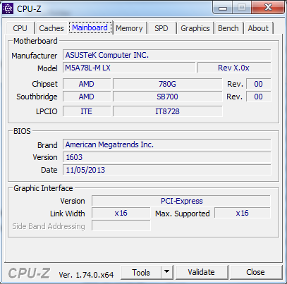

    Podaj model płyty głównej?
    ...a tak :) To zamieść chociaż screen z programu CPU-Z - zakładka Mainboard.

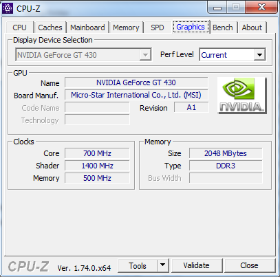

    Przy większych rozdzielczościach w Photoshopie są czasem problemy, a także podczas oglądania wideo. W obu przypadkach skakało użycie CPU w programie monitorującym, więc też dlatego zacząłem szukać.
  • #20 16171494
    310artur
    Photoshop owszem może potrzebować mocy. Takie jednak połączenie objawów to problem z akceleracją ze strony karty graficznej. GT430 to demon nie jest ale z wideo sobie poradzić musi. Powalcz ze sterownikiem karty graficznej.

    Według instrukcji płyty musisz uruchomić Advanced Clock Calibration.
    Unleashing mode to nic innego niż Auto OC a każde automatyczne OC jest niebezpieczne.
    Czyli :
    Advanced Clock Calibration(zakładka advanced menu-> CPU configuration)- ustaw na All Cores.
    Active Cores->Manual (tutaj policz czy masz drugi,trzeci,czwarty rdzeń do wyboru)
