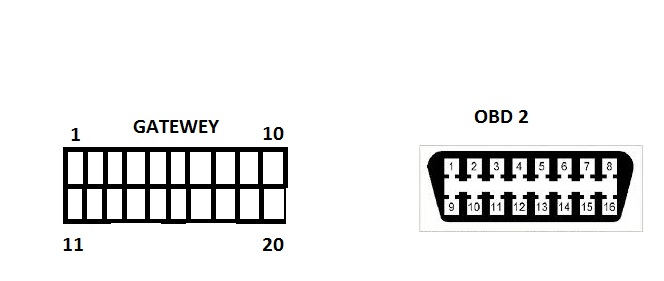

    Witam chciałbym prosić o pomoc , chciałbym zrobić instalacje do radi/nawigacji z grupy VW z gatewey oraz obd 2 . proszę o pomoc który pin z którym mam połączyć zebym miał komunikacje po obd z radiem i który pin z gatewey ma iść do radia, z góry bardzo dziękuje za pomoc

    Jak podłączyć RNS 510 na stole z gateway i OBD2? Schemat pinów
    Gateway -J533-
    1 - Battery „+“ (terminal 30)
    2 - Battery „+“ (terminal 30)
    3 - not assigned
    4 - not assigned
    5 - Convenience CAN bus Low
    6 - Drive CAN bus Low
    7 - not assigned
    8 - Dash panel insert CAN bus Low
    9 - Diagnosis CAN bus Low
    10 - Infotainment CAN bus Low
    11 - Earth „-“ (terminal 31)
    12 - Earth „-“ (terminal 31)
    13 - Dash panel insert time input
    14 - Terminal 15
    15 - Convenience CAN bus High
    16 - Drive CAN bus High
    17 - not assigned
    18 - Dash panel insert CAN bus High
    19 - Diagnosis CAN bus High
    20 - Infotainment CAN bus High
