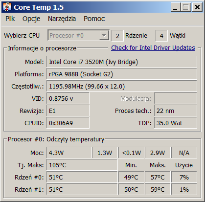

    Zakupiłem używanego 3 letniego laptopa Dell Latitude E6430 z i73520M {Ivy Bridge} i dodatkową grafiką NVS5200M. Postanowiłem zmienić pastę .Użyłem pasty Gelid GC-Extreme i Gelid Thermalpad Bulk 7W/mK 1mm na pamięci 2szt i 1.5mm na chipset 1 szt. .Nie łatwo zmierzyć bo to strasznie podatne na zgniatanie no i były skompresowane więc grubość mogłem źle odczytać. Temperatury przed i po zmianie nie
    wiele się różnią+-4C choć stara pasta to raczej skamielina była a nie pasta. .Spoczynek 53C a stres sprawdzony tylko na grze SH4 85C. Boje się użyć innych programów bo się na tym mało znam. Moje pytanie czy dobrze pomierzyłem grubość starych Thermalpadow bo nowe wybrałem po zmierzeniu tych starych. Może ktoś wymieniał pastę w takim samym modelu i mi podpowie czy dobrze zrobiłem lub co zawaliłem.Laptop jest cichy i nie wyłącza się wiatrak trochę poszumi ale zaraz cichnie. Mam wrażenie że w spoczynku powinien być chłodniejszy. Wymieniając dokładnie wyczyściłem sprężonym powietrzem wnętrze , alkoholem rdzenie i dokładnie dociąłem Thermalpad. Pastę nakładałem na CPU i GPU { małe ziarno grochu} bo była tam wcześniej.Radiator dokręciłem odrobine mocniej niz było ale z wyczuciem. Na śrubkach są spręzynki i zachowałem kolejność dokręcania.
    edit
    poodklejałem z Thermalpad folie.
    temp przy przeglądaniu internetu konkretnie pisanie tego tematu.
    a moze ktos poprzez TV sprawdziłby mi innym programem te temperatury ?
    opcje zasilania :bateria pasywny podłączony aktywny

    Temperatury w spoczynku nie wyglądają źle, to jest laptop a nie pc i tutaj nadkłada się komfort użytkowania nad temperatury, laptopy potrafią dobijać do 90st i jest to nadal komfortowe acz niezdrowe, ale co poradzić - taki projekt urządzenia.
    Możesz zobaczyć też czy w ustawieniach zasilania tryb chłodzenia masz ustawiony na aktywny czy pasywny, czyli czy gdy temperatura rośnie to czy zwolnić procesor aby było cicho czy zwiększyć obroty wentylatora aby utrzymać wydajność.
    Według mnie temperatury są w normie i nie ma co się bać najcięższych programów pokroju prime95 bo w razie przekroczenia temperatury granicznej laptop się wyłączy lub program zakończy pracę.

    Męczyło mnie to i zmieniłem raz jeszcze.
    Thermopady muszą być 1.5mm zamiast 1mm. Pasta dwie kreski a nie ziarno grochu[ lepsze krycie].Teraz temperatury -Internet 46C gra S.H 4 max76C.Thermopady i pasta tej samej firmy jak poprzednio. Widać że nie tylko materiały się liczą ale również technika. Żeby zobaczyć 50C to musze przeglądać Internet na 2-3 stronach i włączyć aktualizacje anty wirusa.
