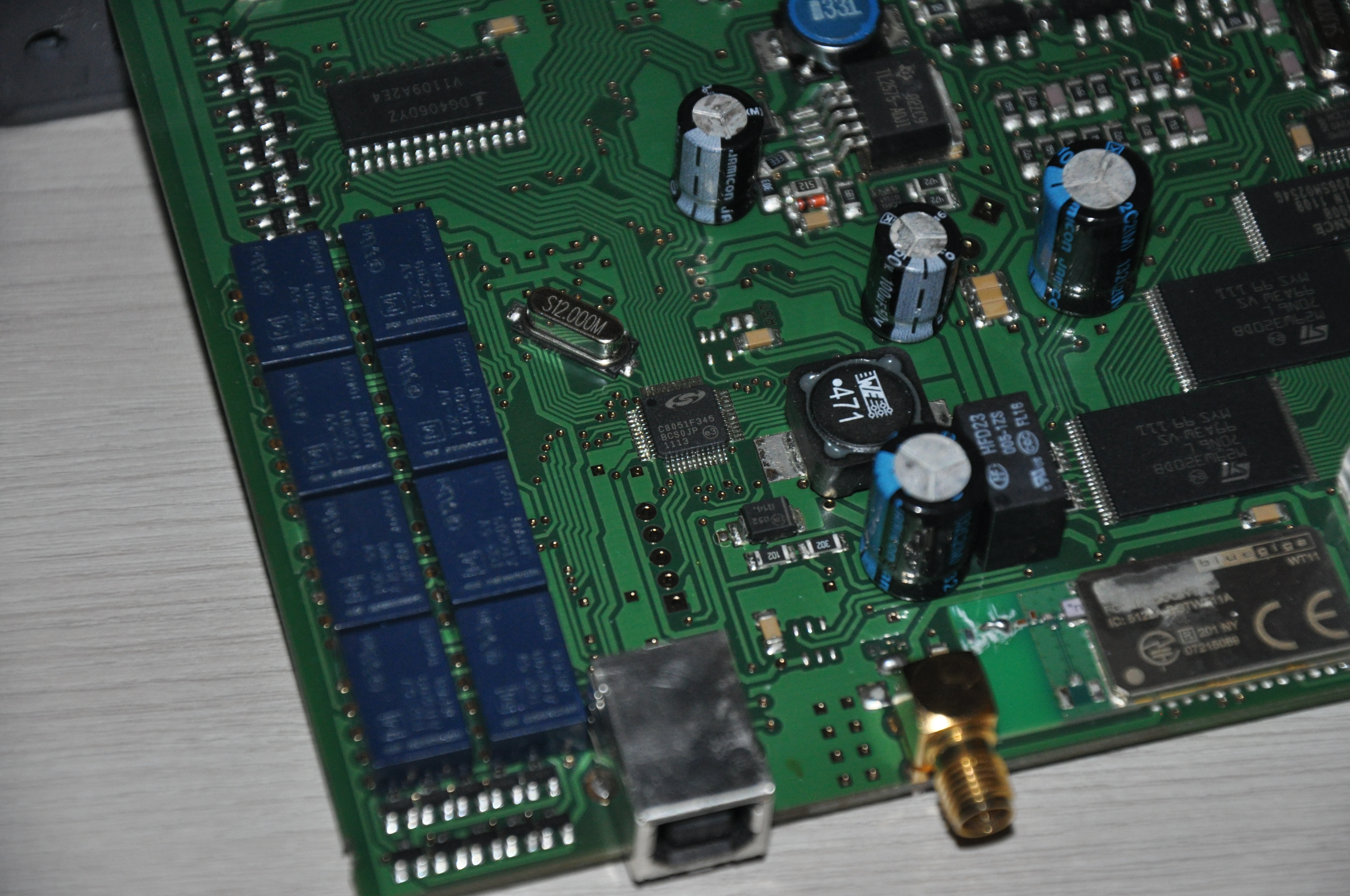

    Mam interfejs do diagnostyki samochodu. Nie działa w nim port USB, który służy do aktualizacji tego interfejsu.
    Po podłączeniu kabla USB komputer zupełnie nie reaguje na niego. Po rozkręceniu sprawdziłem gdzie dokładnie dochodzą nóżki od USB i są one skierowane do kontrolera C8051F345-GQ Silicon Labs. Pomijając ze dwa rezystory, które ograniczają prąd.
    Czy jak kupię taki kontroler i go wymienię jest szansa, że USB będzie pracować poprawnie?
    Czy wymaga on jakiegoś programowania i mogę zapomnieć, że prze lutowanie wystarczy?

    C8051F345 jest to 8-bitowy mikrokontroler z wbudowaną pamięcią Flash. Bez zaprogramowania go się nie obejdzie.
    Skąd pewność, że to właśnie ten mikrokontroler jest powodem braku komunikacji?

    Pewności brak. Port USB wszystkie cztery nóżki prowadzą do tego kontrolera. Kabel sprawdzony i jest ok. Napięcie do kontrolera dochodzi. Jest on zasilany z tego portu.

    Sprawdź przejścia od wtyczki na kablu usb do rezystorów, wartość rezystancji samych rezystorów i przejścia od rezystorów do pinów uC. Bardziej prawdopodobne, że padło gniazdo usb.

    To wszystko już sprawdziłem. Jest ok rezystory są dwa są one na pinach z zasilaniem i bez wylutownania maja bardzo zbliżona wartość do oznaczenia. Port USB już wymieniłem od tego zacząłem całą zabawę. Dzisiaj jeszcze sprawdziłem przepływ od końcówki kabla podłączanej do komputera do mikrokontrolera jest ok.
    Poniżej zdjęcia płyty może coś jeszcze da się sprawdzić?
    Co jest potrzebne aby zgrać wsad z takiego mikrokontrolear?
