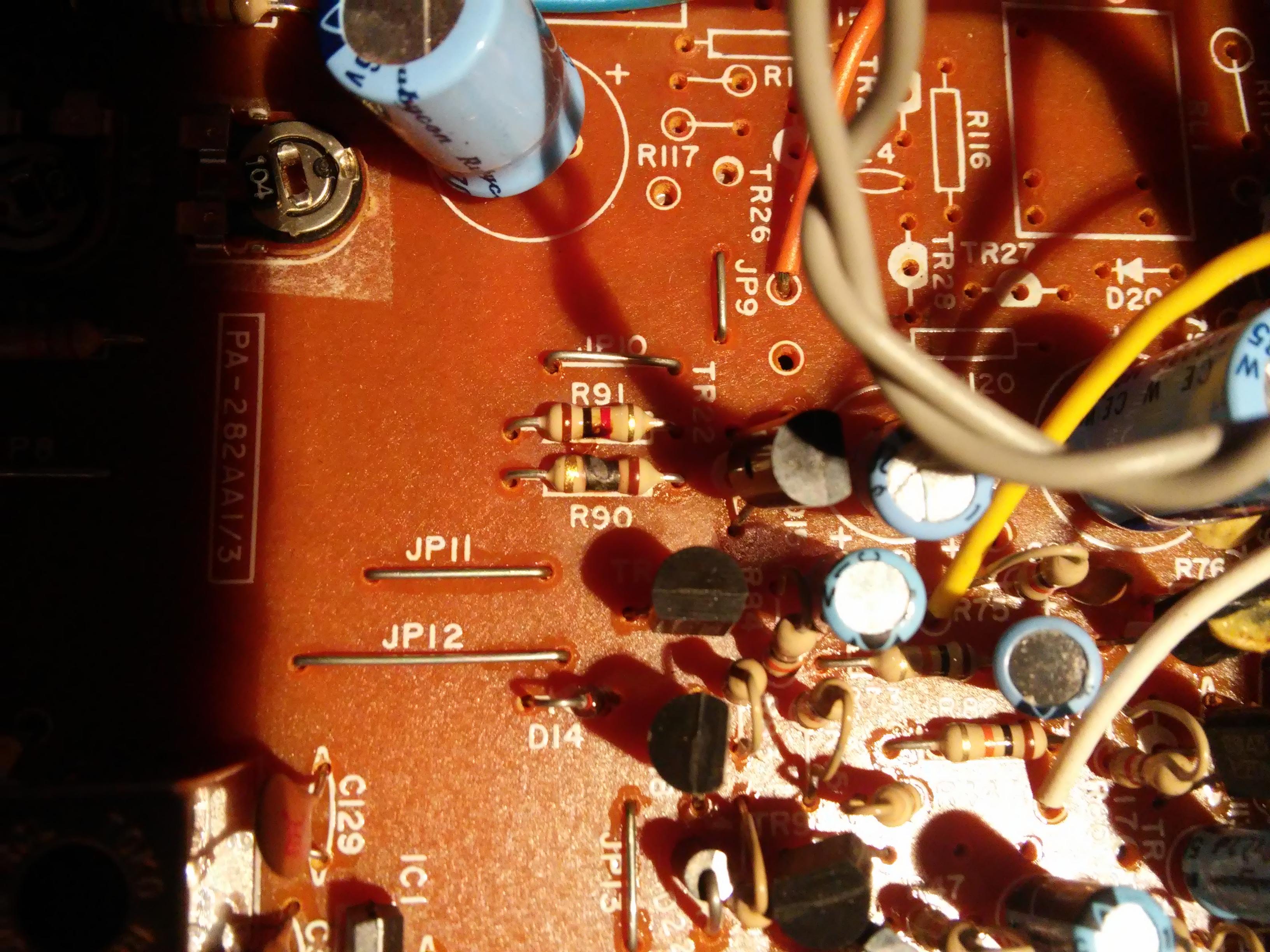

    Czy ktoś z kolegów ma dostęp do instrukcji serwisowej Valerego, albo ma aktualnie na warsztacie otwarte radio i mógłby mi podać wartość rezystora R90 ? Nie mogę odczytać wartości z powodu zwęglenia zewnętrznej powłoki.
    Z góry dziękuję za pomoc. President Valery - wartość rezystora R90 w radiu, zwęglona powłoka

    R90 ma 10Ω. Jeśli spalił się ten opornik warto sprawdzić tranzystor TR22 i diodę zenera D15 w jego bazie.

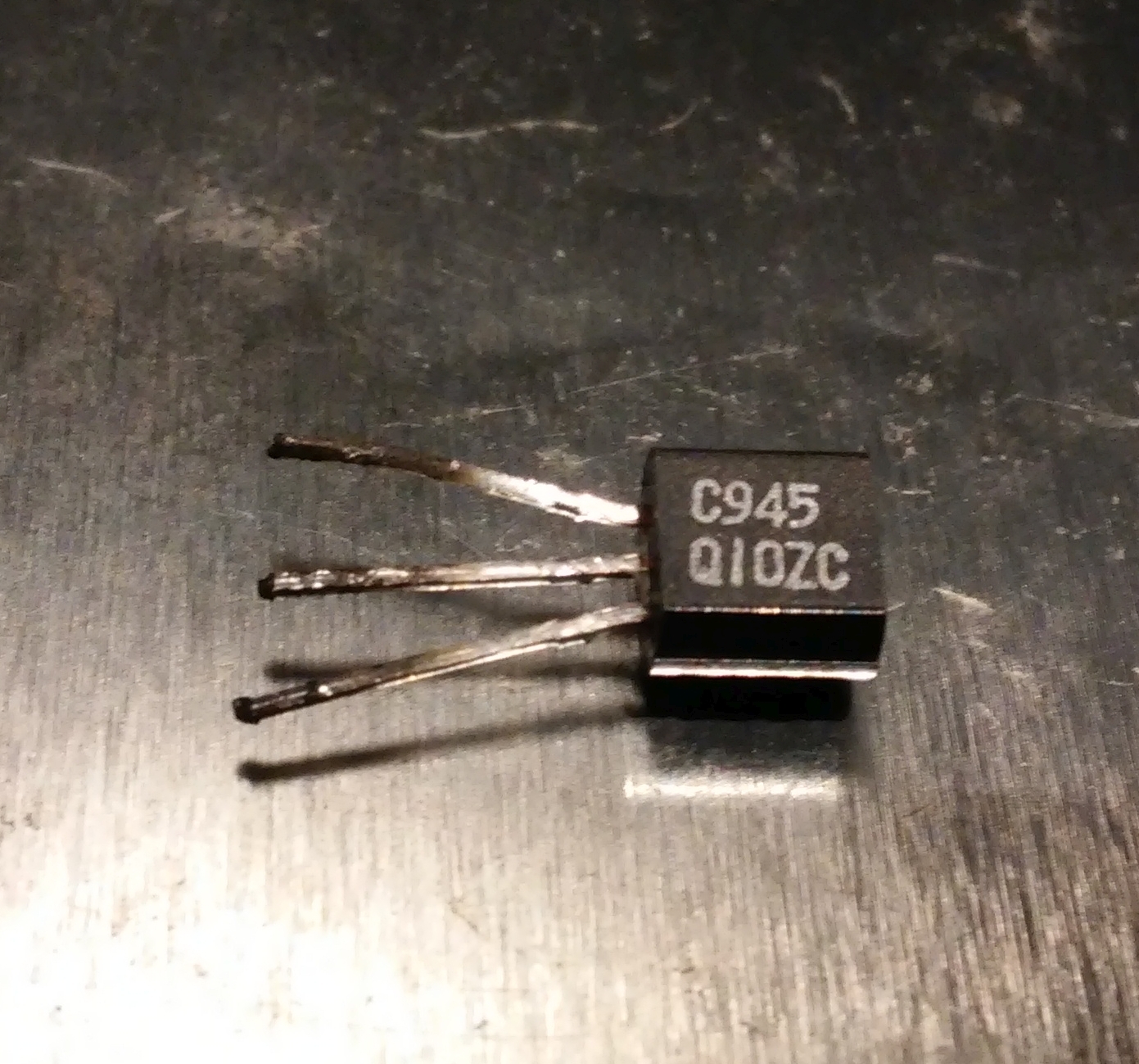

    Tranzystor TR1 sprawdzony na funkcji testu diody
    Baza- emiter 667
    Baza-kolektor 667
    Po zmianie polaryzacji: baza-emiter OL, baza-kolektor OL
    Diody D1, D2, D3 sprawne.
