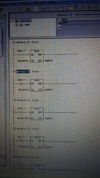

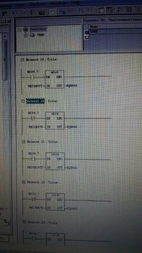

    Mam problem z napisaniem programu sterującego serwonapędem tak aby zadawać z jego poziomu prędkość i pozycję. Na samym początku dodam że sterowanie ze STARTERA śmiga bez żadnego problemu. Do komunikacji sterownika z S120 wykorzystuję następujące ramki: Dla Control Unit SIEMENS TELEGRAM 390 PZD -2/2 zaś dla servonapędu SIEMENS telegram 11 PZD- 12/12. Jak widać na screenach napisany przeze mnie program przypisuje wartości poszczególnym słowom co jest widoczne w STARTERZE. Sam przekształtnik włącza się, jednak silnik stoi w miejscu. Czy ktoś jest w stanie pomóc/doradzić czy jakiś dodatkowy bit jeszcze jest wymagany ? Z góry dzięki za odpowiedź.

    Od strony S120 również poprawnie skonfigurowałeś? Potrafisz ruszyć serwem w trybie ręcznym? Na podstawie tych Screenow to ciężko coś pomoc.. Dobrze by było wiedzieć, co aktualnie czyta sterownik i czy w ogóle widzi S120 w sieci.

    O ile mnie pamiec nie myli to w tym protokole wymagany byl jeszcze jeden bit potwierdzajacy zasilanie falownika.

    Tak w trybie ręcznym wszystko działa, dodatkowo w zakładce homing zrobiłem kalibrację pozycji początkowej i działa także dojazd przy zadawaniu pozycji absolutnej. Sterownik na pewno widzi S120 w sieci, ponieważ gdy napisałem program sterujący przy zadawaniu tylko prędkości czyli bez enkodera to normalnie wszystko działało i nie było problemu z komunikacją sterownika PLC i S120. Jakie informacje mogę jeszcze tutaj zamieścić aby ktoś był w stanie pomóc ?

    Tak zgadza się, za zasilanie falownika odpowiada bit bodajże infeed operation, ale podczas konfiguracji ustawiłem go aby cały czas był na 1.
