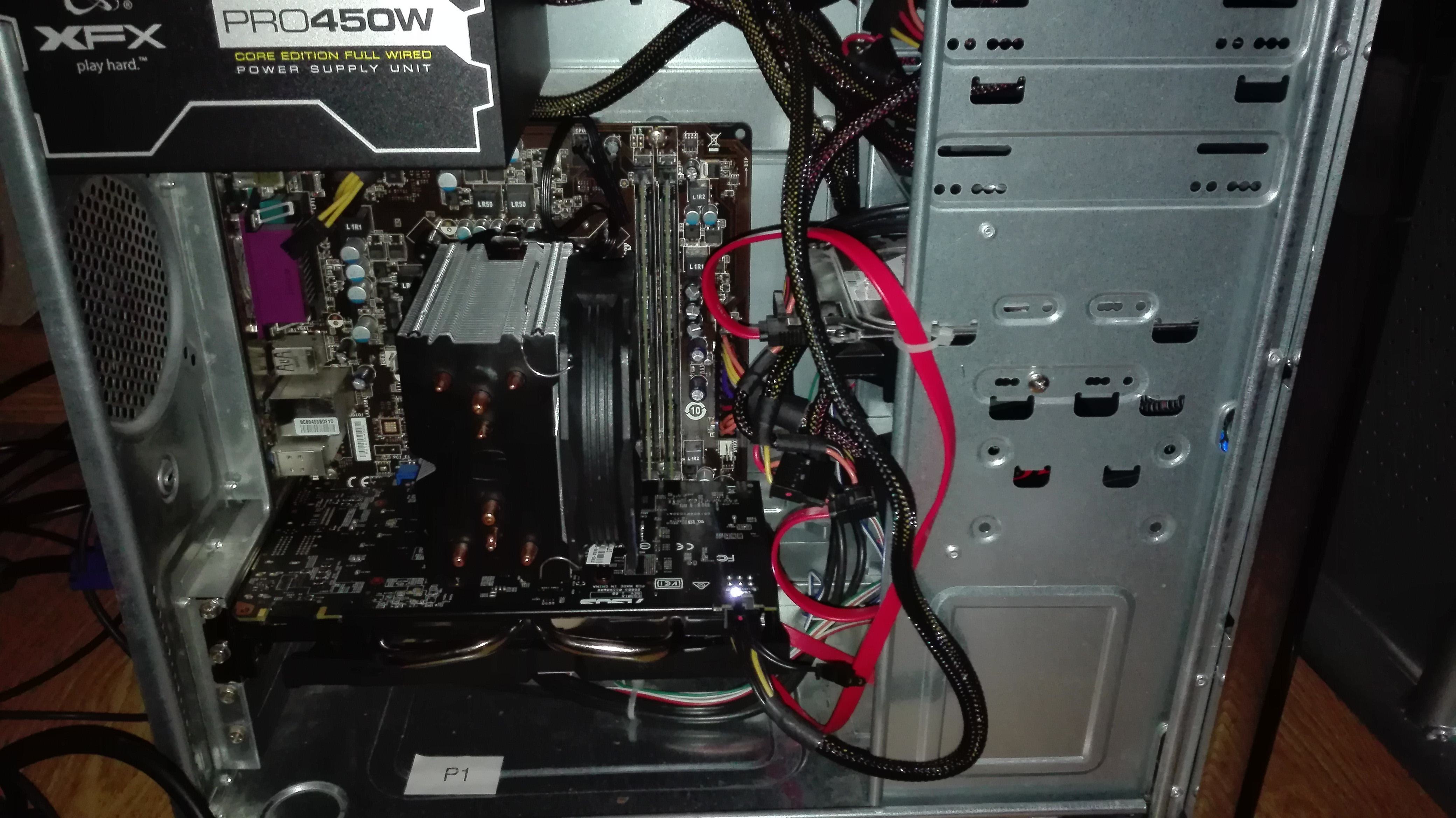

    Witam, zastanawiam się nad poprawą chłodzenia w swoim komputerze. Oto jego elementy:
    -Obudowa z zestawu NTT ZKH-W931F-D04A z 2 miejscami na wentylatory (chyba 80 mm). Jedno miejsce z przodu, a drugie z tyłu obudowy. Seryjnie nie było żadnych wentylatorów. Tu zdjęcia miejsc na te wentylatory:
    Poprawa chłodzenia w starej obudowie po wymianie części Poprawa chłodzenia w starej obudowie po wymianie części
    -Płyta główna MSI h61m-p21(b3).
    -Procesor to świeżo zamontowany Intel Xeon 1220 ustawiony na 4x3,2 GHz z chłodzeniem SilentiumPC Spartan 3 PRO HE1024.
    -Pamięci Crucial 8GB 1600MHz Ballistix Sport CL9 (2x4096) ustawione na 1333 MHz.
    -Karta graficzna Asus GeForce GTX 950 DC2 STRIX 2GB GDDR5.
    -Dysk SANDISK SSD PLUS 120GB
    -Dysk Seagate ST1000DL002 1TB Barracuda Green
    -Zasilacz XFX Core Edition P1-450S-X2B9 450W
    Obecnie m,am zdjęty boczny panel i temperatury są w miarę normalne. Podczas mocnego obciążenia temperatury procesora osiągają ponad 60 stopni C a grafiki ponad 65 stopni C. Zastanawiam się nad dokupieniem wentylatorów na przód i tył obudowy. Czy w kwocie do 50 zł (za 2 wentylatory) dostanę coś co pozwoli zamknąć obudowę bez obaw o ugotowanie elementów znajdujących się w środku?
    Przy okazji mam dość dziwne odczyty z programów takich jak OCCT. Napięcie na linii 12V wynosi w nich między 8.10, a 8.18 V. Wykresy z testu 30 minutowego dołączam jako załącznik. W programie HWiNFO64 pokazuje 12.144 do 12.232 V.

    Zamontuj z przodu (tłoczący do wnętrza zimne powietrze) i z tyłu (wydmuchujący ciepłe z wnętrza) wentylatory.
    Uzyskasz lepszy przepływ powietrza w obudowie co się wiąże ze spadkiem temperatury podzespołów.
    Ale i tak z czasem zastanów się nad zmianą obudowy na np. [SilentiumPC Regnum RG1W Pure Black] - cena około 140zł

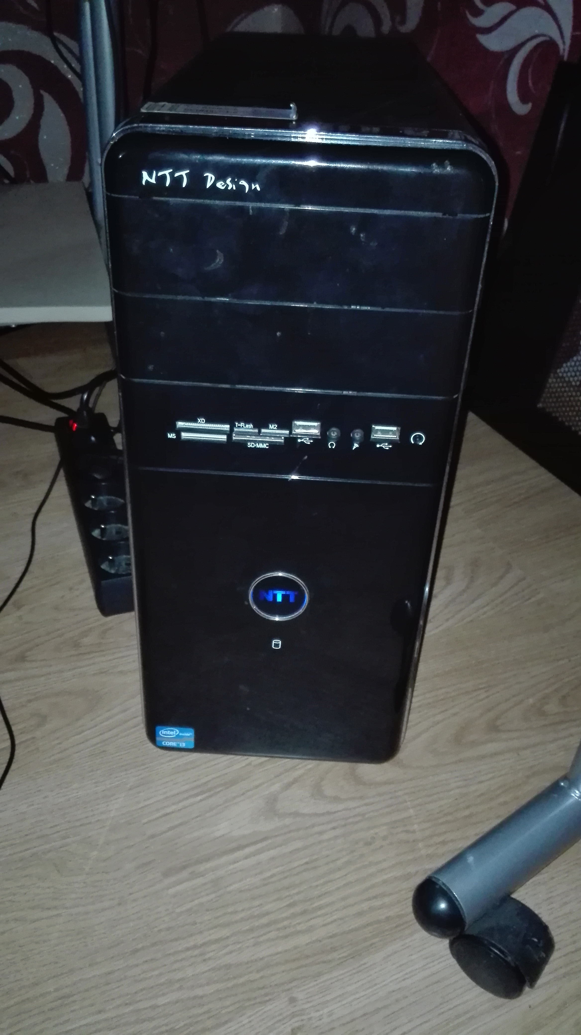

    Jaka to jest dokładnie obudowa, wstaw zdjęcie frontu.
    Zmierz dokładnie jakie wentylatory tam możesz zamontować, bo możliwe że będziesz mógł 92mm wentylatory zamontować.

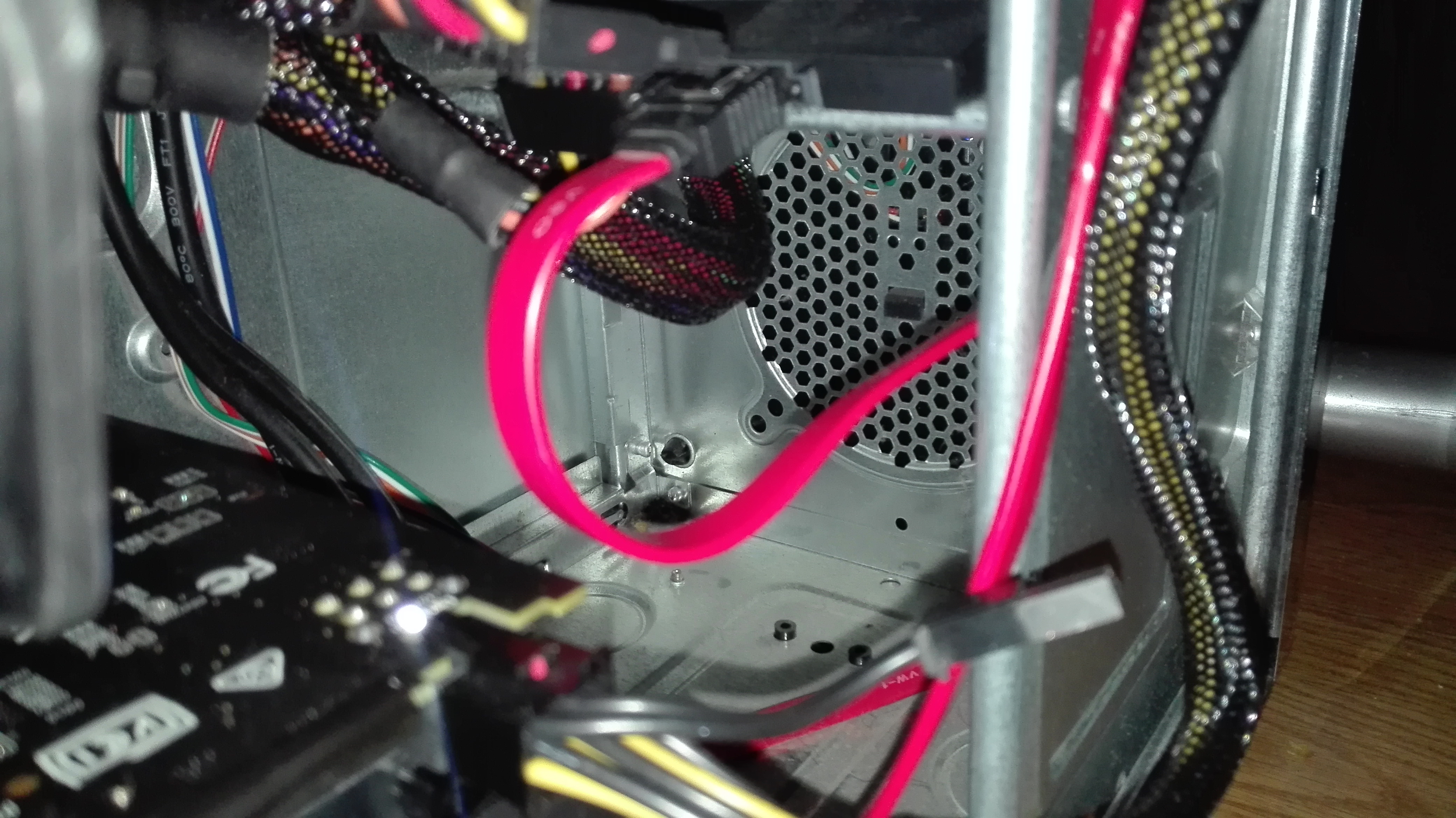

  • #5 16176105
    Zenek1988
    Obudowa nie ma chyba żadnych oznaczeń. Jak już napisałem to obudowa z zestawu NTT ZKH-W931F-D04A kupionego jakieś 5 lat temu. Tak wygląda z przodu:
    Z tyłu zmierzyłem i są otwory na śruby pod różne wentylatory. Rozstaw śrub to 10 lub 11,5 cm. Z przodu nie mam dostępu żeby zmierzyć ale na oko są to takie same otwory. Musiałbym zdjąć cały przedni panel żeby się tam dostać.
  • #6 16176259
    atomic99
    Poziom 34  
    Te 10 i 11,5cm to po przekątnej mierzone ?
    Jak po przekątnej to możesz zamontować największy wentylator 92mm.
    To w zupełności wystarczą Ci 2szt : [SilentiumPC Zephyr 92] - nie są drogie a dość skuteczne.
    Zdejmij jeszcze zaślepki śledzi pod kartą graficzną, to grafika będzie dostawała trochę więcej świeżego powietrza.
    Dodatkowo sam zasilacz będzie wymuszał obieg powietrza i powinno być dobrze.

    Te grafiki się dość mocno grzeją, Ty masz małą obudowę i mało miejsca pod grafiką. Więc grafika "mieli" te nagrzane powietrze bo nie masz dużego przepływu powietrza w obudowie.
    Ale samo zdjęcie tych 2 dolnych śledzi powinno trochę pomóc, zawsze pod grafikę będzie trafiać więcej świeżego powietrza.

  • #24 16190950
    Zenek1988
    Wentylatory już zamontowane. Ustawione na 100% są prawie niesłyszalne. I tak zagłusza je wentylator na procesorze więc nawet jakby były głośniejsze nie zrobiłoby to żadnej różnicy. Obudowa zamknięta i wszystko działa stabilnie. Przy pełnym obciążeniu przez dłuższy czas czuć ciepłe powietrze na wylocie wentylatora i zasilacza oraz na wypiętych śledziach pod kartą graficzną. W załączniku dałem 20 minutowy test OCCT.
