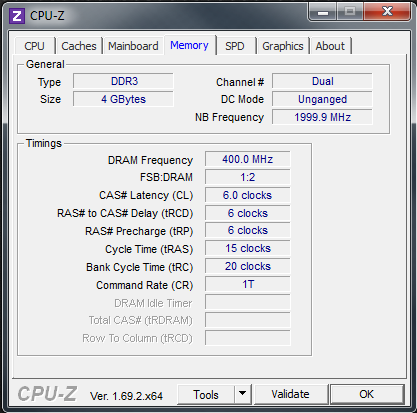

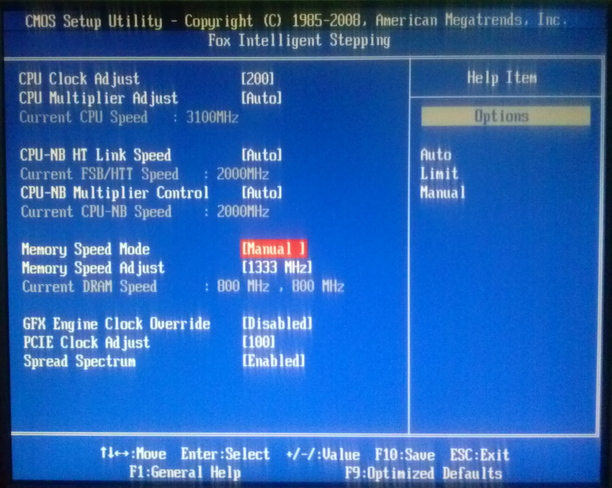

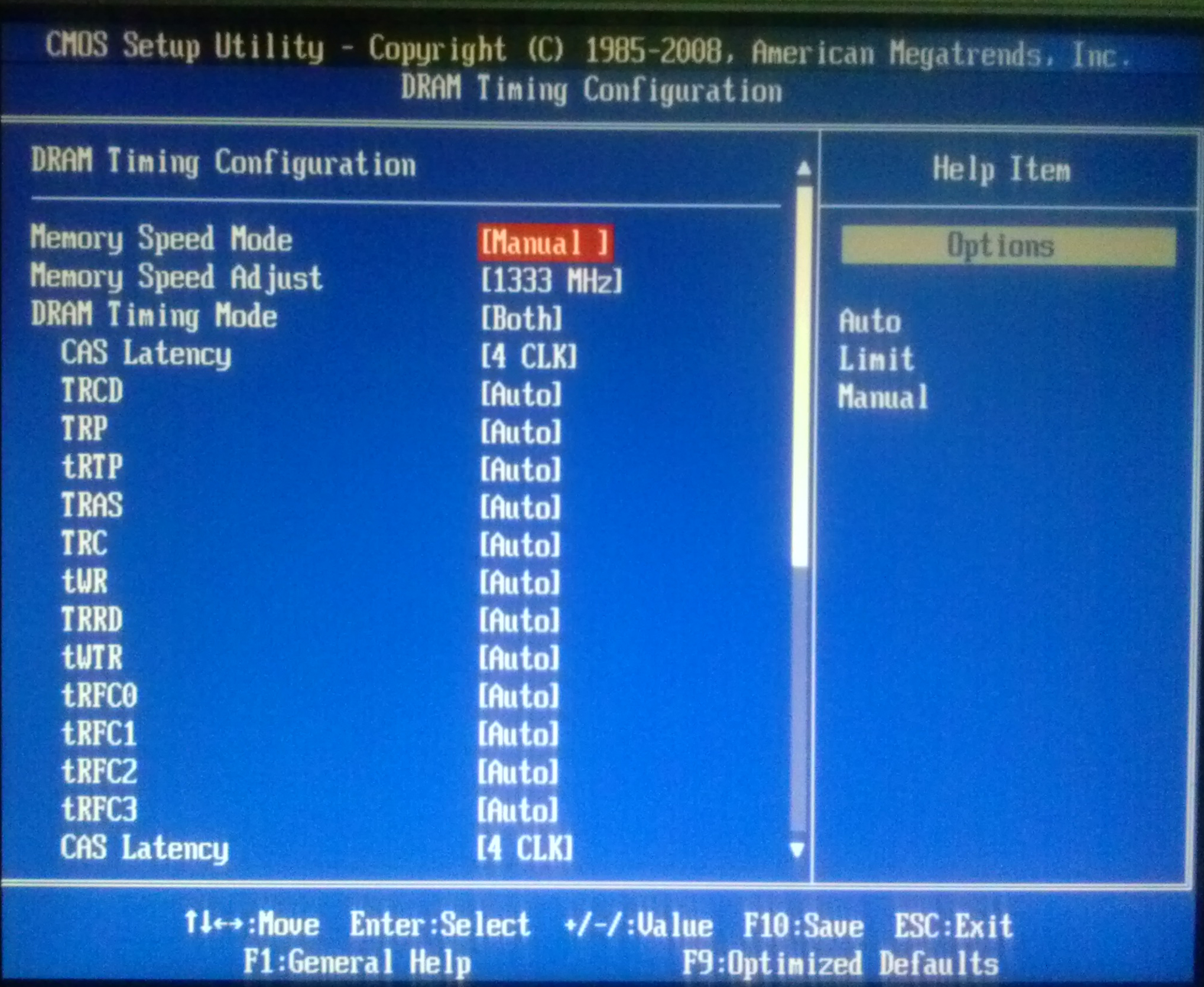

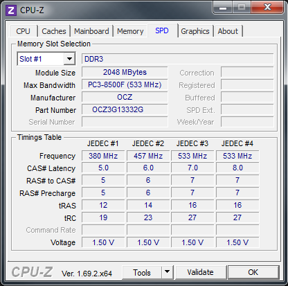

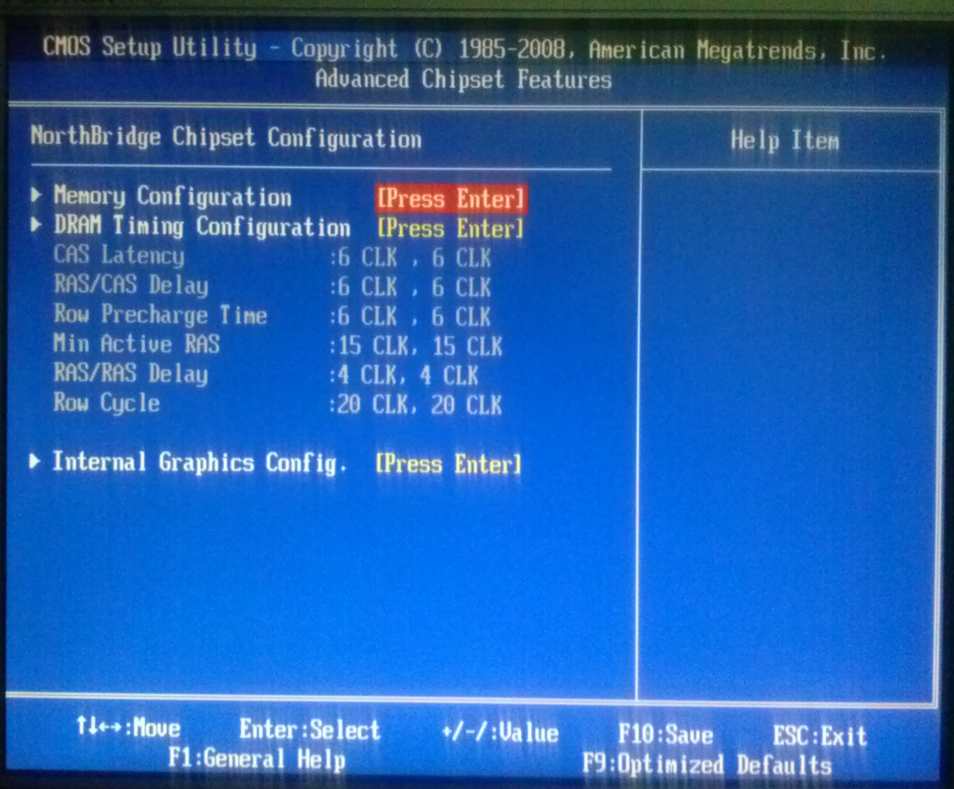

    Witam. Proszę o pomoc w ustawieniu pamięci. Kupiłem płytę z procesorem a pamięć osobno. Wszystko działa jak należy tylko pamięci pracują efektywnie na 800MHz z tego co wiedzę. Daję screena z cpu-z i z biosu.
    Płyta główna: Foxconn A76GMV
    Procesor: X4 645
    Pamięci: 2x2GB DDR3 1333MHz OCZ3G13334GK Gold Series
    Na pamięciach jest napisane 9-9-9 @ 1,7V.

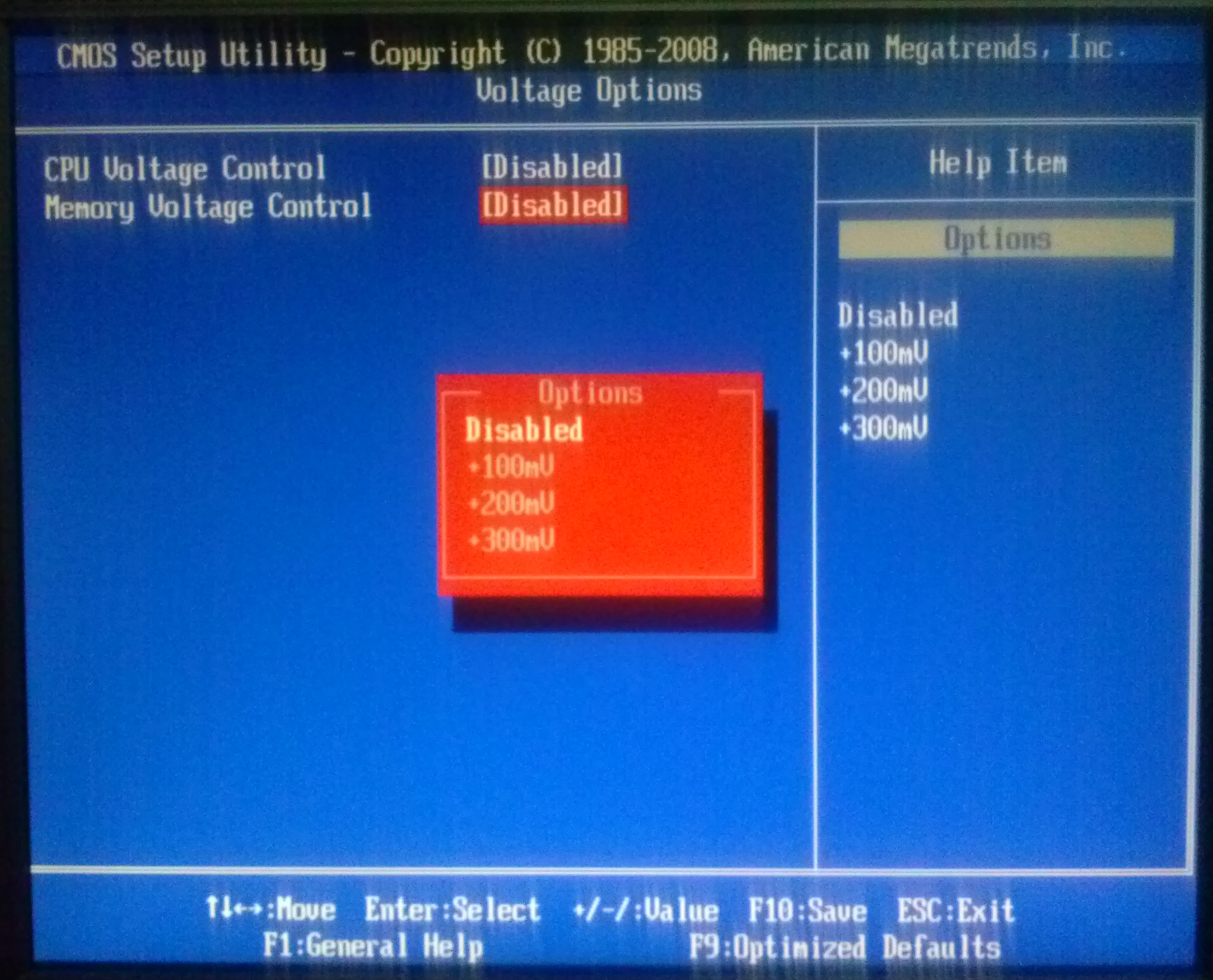

    Aktualnie napięcie na kościach to 1,5V w biosie jest opcja zmiany napięcia +100mV +200mV +300mV.
    Memory speed adjust ustawiłem na 1333MHz

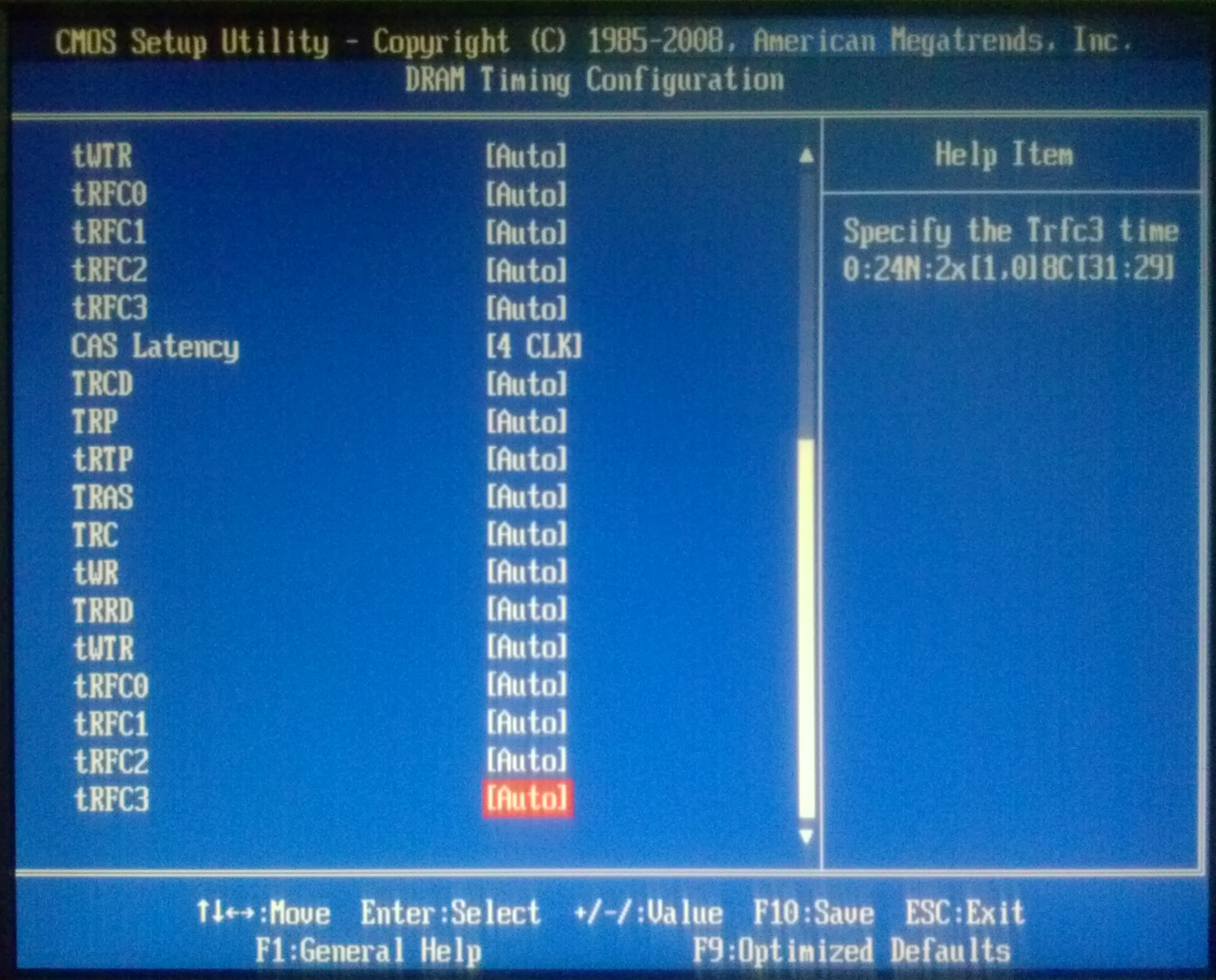

    Pytanie czy powinienem ustawić timingi tak jak jest to napisane na pamięciach i czy resztę zostawić na auto?
    Chyba trzeba zmienić FSB:DRAM ale nie wiem jak.

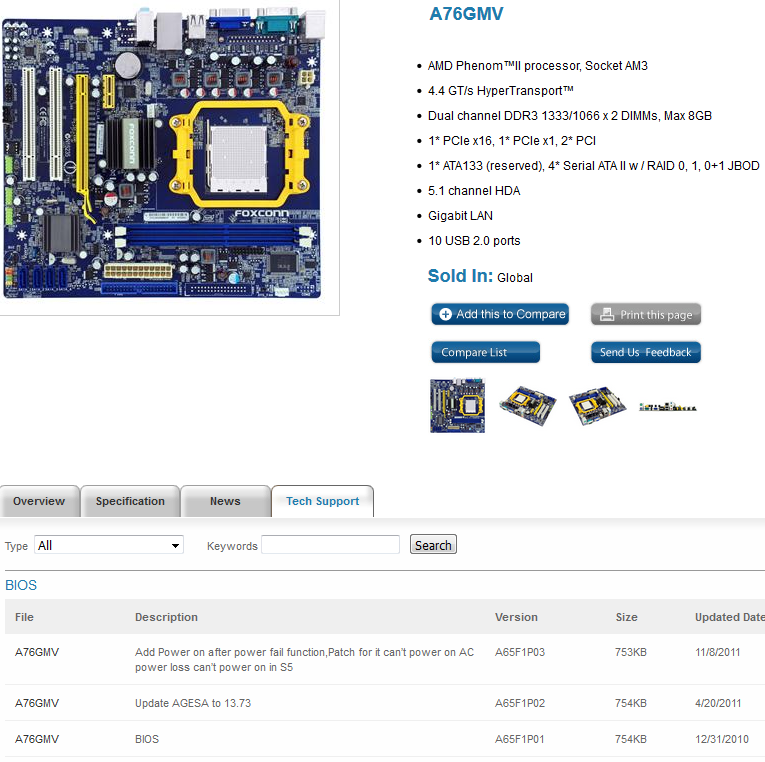

    Jaką masz wersję BIOS`u ? ? ?
  • #3 16184164
    iron4055
    wersja 080014
    data 11/17/2010
    Przynajmniej tak pokazuję CUP-Z.

    Kombinowałem i udało się ustawić na 1066 gdy wszystko jest na auto ale więcej się nie da chyba że podniósłbym CPU clock i obniżył mnożnik bo chyba tak to działa ale nie wiem czy to jest dobry pomysł na tej płycie. Może ktoś coś doradzi jeszcze? Co do ramu to wgląda jakby była to kość 1066 a nie 1333. W zakładce SPD jest napisane wyraźnie Max Bandwidth PC3-8500F (533). Czy to może być wina biosu?
