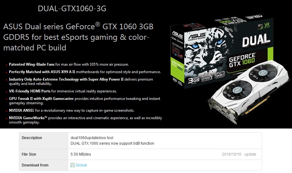

    Mam problem z nadmierną pracą wentylatorów w karcie graficznej po zainstalowaniu sterowników.
    Według ASUS GPU TweakII Fan speed 104%.
    Mój komputer to
    CPU: Intel Core i5 6400 2,7GHz (Skylake)
    Płyta Gł. ASRock H110M-HDV
    Bios: American Megatrends Inc. Version P1.70
    PCI Express x16
    RAM: DDR 4 2x8GB 1066MHz
    GPU: Asus GeForce GTX 1060 3GB. GDDR5

    Zainstalowałem je ale niestety nic to nie zmieniło. :/
    #9 16184026
    atomic99
    Poziom 34  
    Wyłącz i włącz komputer.
    Powinno pomóc.
    A jak nie to zainstaluj ten program do swojej karty graficznej (załącznik), w nim możesz ustawić prędkości wentylatora i nie tylko.
  • #10 16184045
    DrValu
    Poziom 8  
    Działa :D
    Dziękuje Bardzo.
