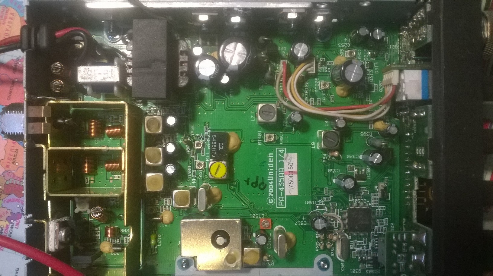

    Dostałem do naprawy od znajomego Radio President Harry II . Radio ładnie nadaje, co świadczy o tym że mikrofon, końcówka mocy, oraz podzespoły pracujące przy nadawaniu pracują w porządku, jednak problem pojawił się z Odbiorem, mianowicie radio mimo że sqelch nie jest skręcony odbiera tylko mocne sygnały, oraz są odbierane one z takim jakby przesterem, ogólnie ten głos jest mało wyraźny. Przedzwoniłem Multimetrem wszystkie półprzewodniki na płycie głównej radia, nie znalazłem zwarcia. Gdzie mógłbym szukać problemu? Co zmierzyć ?
    Bardzo proszę o pomoc, z góry dziękuję :)

    Witam. Prawdopodobnie filtr ceramiczny do wymiany.

    .Labrador
    zumik998 napisał:
    a który to ten filtr
    CQ 455HT czarna kostka.
    zumik998 napisał:
    Da się jakoś sprawdzić go multimetrem
    Da się , na wyjściu filtra powinno być około 1Volt.

    Kup filtr 455HT MURATA wymień i tyle.

    Podstawą do wymiany jest tak jak mówi @.Labrador - info co i jak Link
