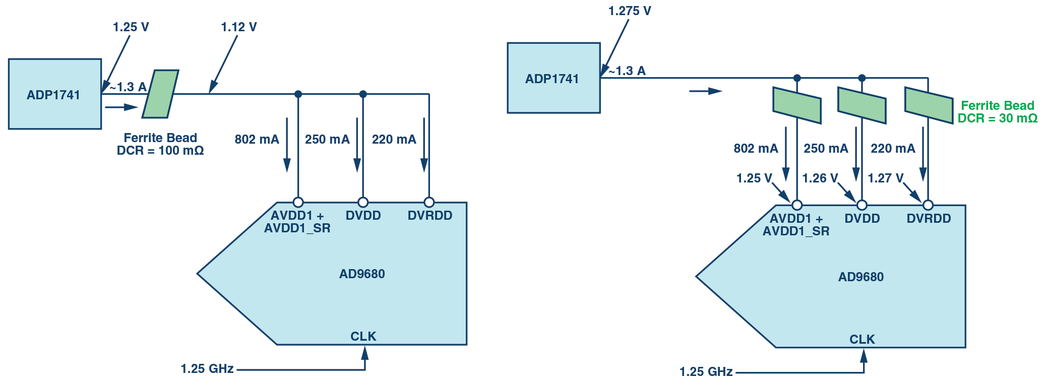

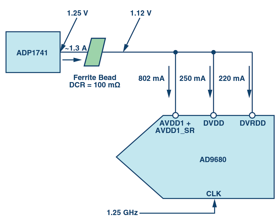

W pierwszej kolejności musimy wykorzystać multimetr do zmierzenia napięć na pinach zasilania naszego przetwornika. Okazać się może, że któryś z nich nie dostaje napięcia w granicach akceptowalnych przez POR. To może nie być aż tak proste jak się wydaje. Spójrzmy na rysunek 1, na którym pokazano schemat blokowy sekcji zasilania układu AD9680-1250 z zegarem 1,25 GHz. Wszystko wygląda w porządku na pierwszy rzut oka. W układzie dla uproszczenia pominięto kondensatory filtrujące i inne linie zasilania - skupmy się na 1,25 V, jako że jest to najmniejsze co do wartości napięcie zasilania ADC.
Stabilizator ADP1741 musi mieć odpowiedni zapas napięcia do pracy, aby podawać na wyjściu 1,25 V, ale nie jest to duża wartość, bo to układ LDO. Z resztą - problemem nie jest tutaj ani LDO, ani ADC, tylko niepozorny koralik ferrytowy. Ten element jest typowy dla sekcji zasilania układów pracujących z tak wysokimi częstotliwościami i nie ma tutaj nic dziwnego w tym, że go zastosowano.
Każdy koralik charakteryzowany jest wartością oznaczaną w kartach katalogowych DCR - rezystancja stałoprądowa. Dlaczego powinna ona nas martwić? Ponieważ pan Georg Simon Ohm tak powiedział. Wróćmy do podstaw:
Prawo Ohma mówi, że przez przewodnik pomiędzy dwoma punktami płynie prąd proporcjonalny do różnicy potencjałów w tych punktach. Jeśli teraz zastosujemy tą wiedzę do naszego przykładu to szybko spostrzeżemy, co następuje: Na wyjściu ADP1741 (LDO) napięcie wynosi 1,25 V (tyle co powinno), jednakże jeśli zmierzymy napięcie na pinie zasilania ADC, po drugiej stronie koralika ferrytowego, spostrzeżemy, że wynosi ono jedynie 1,12 V. Tak niskie napięcie jest przyczyną odczytywania poprzez SPI 0xFF - układ ciągle był zresetowany.
Przyczyną tego zjawiska jest spadek napięcia na koraliku ferrytowym i dlatego też tak ważna jest wartość DCR. Z niej i z prądu pobieranego przez ADC można wyznaczyć wartość spadku napięcia na koraliku. Co możemy zrobić, aby poprawić działanie układu? Poniżej przedstawiono kilka opcji:

4. Rozdzielić linię zasilania na kilka osobnych: np. A_VDD1, A_VDD1_SR, D_VDD i DR_VDD i podłączyć koralik w każdej z nich. Wtedy przy tym samym DCR spadki napięcia będą mniejsze, bo prąd rozłoży się na 4 koraliki.
Na rysunku 2 zaprezentowano implementację punktu 2 oraz 4. Opcja 4 jest najlepszym rozwiązaniem, jednakże zwiększa koszt układu - trzeba kupić 4, a nie jeden koralik i uwzględnić te elementy na PCB, zwiększając jego obszar. Jednocześnie warto zwrócić uwagę, że dodatkowym zyskiem z architektury takiej jak pokazana poniżej jest poprawienie odporności na szum części analogowej układu dzięki zwiększonemu filtrowaniu pomiędzy wejściami A_VDD i D_VDD.
