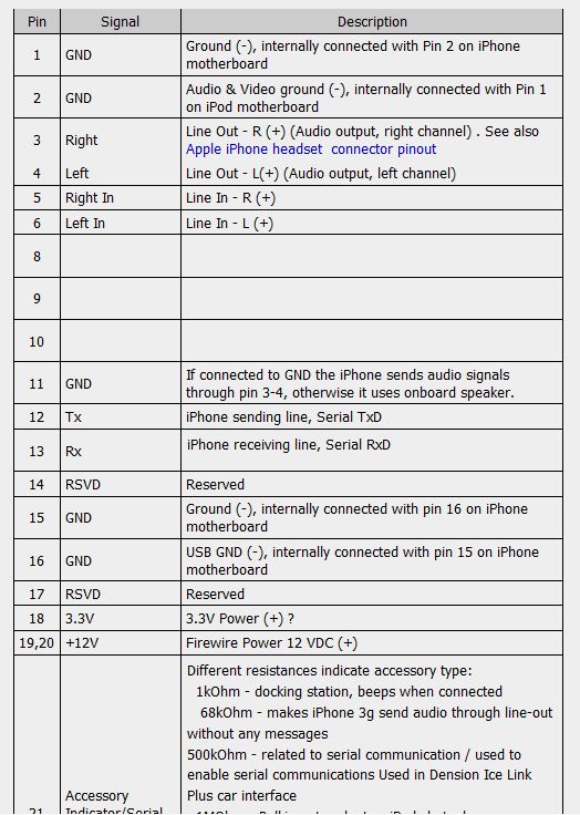

    Może ktoś z kolegów widział lub może podsunąć pomysł.
    Mam w pewnym urządzeniu złącze męskie DOCK. Do nasunięcia starego IPoda Touch_a. Złącze 30pin.
    Chcę wprowadzić na to złącze sygnał audio stereo ze smartfona, który pobiorę z gniazda typu Jack.
    Nie znajduję żadnej przejściówki tego typu. Może na zasadzie Homemade coś dało by się zrobić.
    Ale czy można tak spiąć te urządzenia?
    A jeśli tak, na które piny DOCKa należy podać kanały i masę?

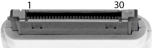

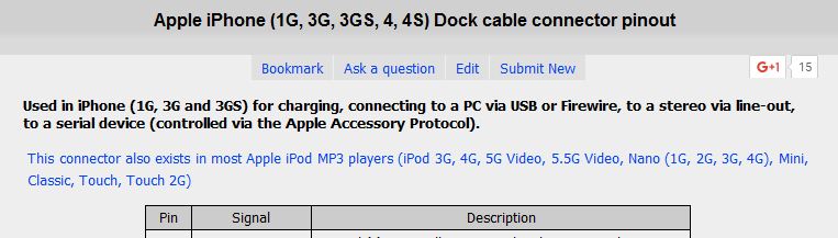

    Proponuję zapoznać się z tym gniazdem "Apple iPhone (1G, 3G, 3GS, 4, 4S) Dock cable connector pinout"
    Jak połączyć Jack z 30-pinowym złączem Dock do iPoda Touch? Jak połączyć Jack z 30-pinowym złączem Dock do iPoda Touch?
    bobi70 napisał:
    Złącze 30pin.

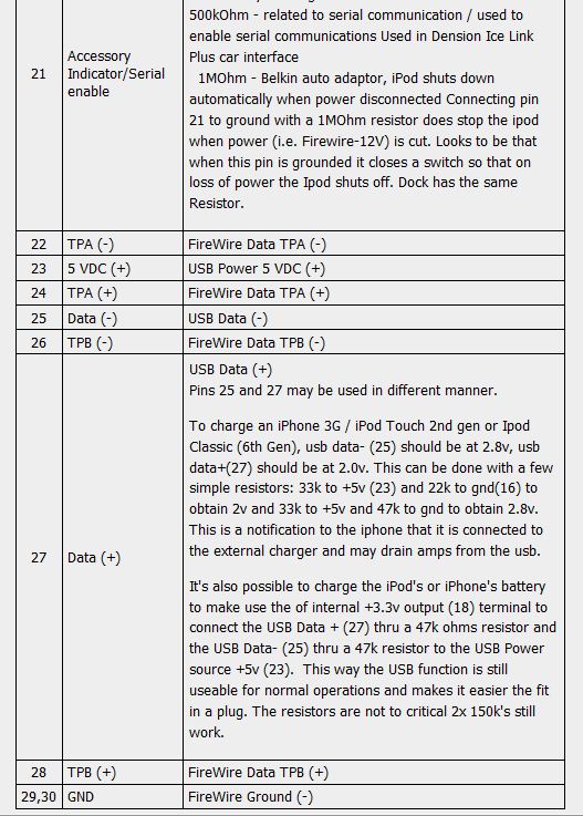

    rozpiska jego tutaj
    Jak połączyć Jack z 30-pinowym złączem Dock do iPoda Touch? Jak połączyć Jack z 30-pinowym złączem Dock do iPoda Touch? Jak połączyć Jack z 30-pinowym złączem Dock do iPoda Touch?

    powinno ale problemem może być konieczność zadokowanego telefonu w stacji. Bez tego wejścia i wyjścia audio w złączu DOCK mogą być zablokowane. Warto to przetestować.
    W w.w.tabeli tego złącza jest opis pinów.
