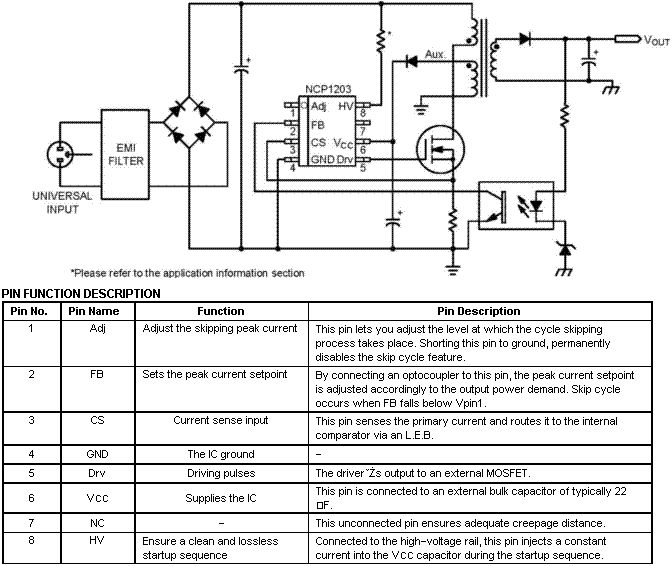

    Trafił do mnie panel LG FLATRON L1511S model LB501K-GL. Nie włącza się przetwornica, w której siedzi taki scalaczek DAP8A. Czy ktoś coś wie na temat tego scalaka? Nie mogę poszukać nigdzie PDF-a ani gdzie to cudo można kupić.
    pozdrawiam
    Jacek

    DPA08 musi byc orginał ..nic nie podejdzie ( w necie nic nie ma ..pdf)
    1. albo szukac w serwisie
    2. albo przebuduj ..daje tylko dwa nap.+5/+12 V
    można zrobic na łatwiej dostepnym L6561
    L6561
    http://eu.st.com/stonline/books/pdf/docs/5956.pdf
    http://eu.st.com/stonline/books/pdf/docs/5109.pdf
    p,s.
    zauwaz ,że DPA ma 8 nóg ,na dwie idzie +310v prosto z elektrolita
    b.podobny na 3842 lecz mniejsza obudowa

    Spróbój przerobić na TEA 1504 .Tam też przychodzi nap 310V bezpośrednio z elektrolita,
