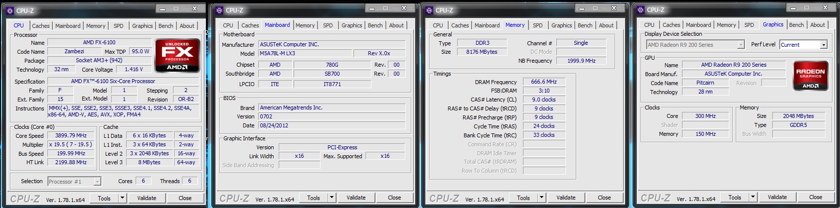

    Witam zakładam wątek bo nie widzę tematu z dokładnie moją karta przy podobnym sprzęcie a jak wiemy każdy model ma inne normy.
    Wiec posiadam sprzęt :
    CPU: AMD FX-6100 sześć rdzeni 3,30 GHz
    RAM: 8GB od GoodRam DDR3
    GPU: ASUS R9 270x DirectCUII 2GB
    Płyta Główna: ASUS m5a78l-m lx3
    Zasilacz: Corsair CX 600
    OS: Windows 7 HP 64bit SP1
    HDD 600GB prawdopodobnie od Baracudy ale nie jestem pewien
    HDD 128 GB jako dodatkowy

    Podgląd z CPU-Z

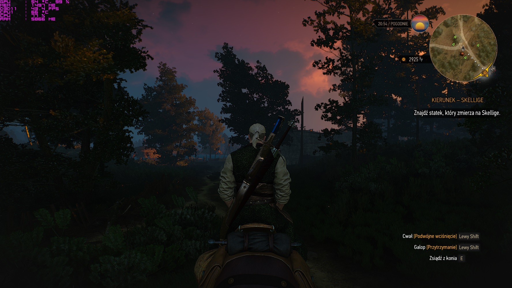

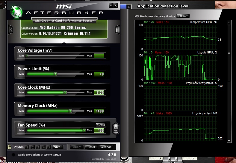

    MSI Afterburner podczas rozgrywki w Wiedźmin 3 Dziki Gon

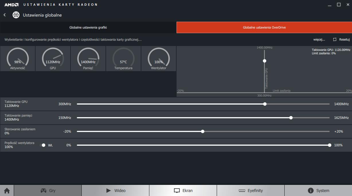

    Crimson podczas spoczynku

    Jeśli chodzi o karte, to bez ingerencji w napięcia szansa na jej uszkodzenie programem MSI Afterburner jest znikoma. Jeśli bedziesz dodawał na rdzeń po 10 Mhz i proporcjonalnie 13 Mhz na taktowanie pamięci i testował stabilnośc konfikuracji o każdym podniesieniu taktowań programem OCCT powinno być ok. Pytanie brzmi jak bardzo chcesz podkręcić karte i na ile ci będzie pozwalało chłodzenie ( a wygląda na takie że dużo możesz sobie pozwolić jeszcze ). Możesz sprawdzić maxymalne wartości przy których karta jest stabilna (nie wyskakuja artefakty) oraz ma stabilną temperature. Jeśli chodzi o procesor to podobnie, jeśli nie chcesz ingerować w napiecia itp podnosć poprostu gdzieś o około 0.1 Ghz i sprawdzaj stabilność konfiguracji i temperature w OCCT pod obciążeniem min przez 5 min po każdym takim zabiegu. Raczej tak jak powiedziałem bez ingerencji w napięcia szansa na uszkodzenie jest znikoma. Jeśli "przekrecisz procesor" to komputer się albo nie uruchomi i zresetuje fabrycze ustawienia procesora, albo system bedzie niestabilny i podczas testu wywali bład i się zawiesi lub zresetuje. To samo tyczy się karty, jak będzie za duże taktowanie to albo komputer się zawiesi/zresetuje albo polecą kolorowe artefekty na ekranie. Więc tak jak napisałem najlepiej by było abyś w miare rozsądku sam znalazł sadysfakcjonujące cię parametry. Pozdrawiam

    Podbiłem właśnie Core Clock z wartości 1120MHz na wartość 1242 MHz
    A pamięć z 1400MHz na wartość 1552MHz
    Obecnie wygląda to tak...
    Asus R9 270x DCU II - Jak bezpiecznie podkręcić kartę graficzną?
    Temperatury w normie nie skaczą, zaraz spróbuje godzinę przegrać w Wiedźmina i obciążyć komputer i zobaczę Rivą jak będzie to wyglądać.
  • #4 16188128
    dawidsonki
    No i ładnie ale wygląda na to że karta nie była użyta w 100% podczas tego testu syntetycznego. Spróbuj trzymać okno z tym wiruującym okiem otwarte w pełni "na początku" wtedy obciążysz karte prawidłowo. (tak ma occt do siebie) i sprawdz temperatury pod koniec .Bo 39 stopni i 15% użycia karty masz na screenie. Daj znać kolego jak działa w praktyce :)

    Odpaliłem wiedźmina 3 na wszystkich wartościach ustawionych na wysokie w rozdzielczości 1776x1000.
    Latałem 45 minut swobodnie po lasach i terenach (typowo graficznych miejscach) gdzie procesor jest odciążony a karta zwykle wtedy pracuje na 100%
    Po tym czasie wyniki były następujące:
    wzrost liczby klatek na sekundę w niektórych miejscach nawet o 10 klatek, zauważyłem także że w miejscach których wcześniej spadało do 30 teraz maksymalnie spadnie do 39 klatek.
    temperatura nie wzrastała wyżej niż 54 stopnie nawet na sekunde przy 100% użyciu karty.

    Sterowniki do Crimsona też robią tak samo co Afterburner.
