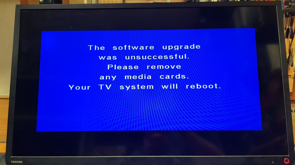

  • #11
    seba1340
    Level 8  
    Ten wsad nie dziala
    Ma ktoś sprawny wsad do tv Toshiba 32l433d
    Plyta główna 32l4300 rev 1.02
    Z góry dziękuję
  • #13
    seba1340
    Level 8  
    Zrobiłem tak jak pisałeś z Twojego pliku na nowej pamięci i mignie tak 20% i wywala blad TV LED Toshiba 32L4333D - wsad pamięci

  • #14
    Wojtek M
    Level 38  
    Nowa pamięć SPI była zaprogramowana wcześniej w programatorze?
  • #15
    seba1340
    Level 8  
    Tak zaprogramowalem nowa pamiec. Sprawdziłem czy na pewno się zapisało i wszystko było ok więc przylutowalem ja i próbowałem tak jak napisałeś z pendrivae. No i wywaliło blad
