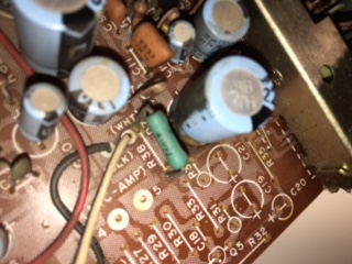

    W sumie to może napiszę o genezie mojego pytania...
    Wzmacniacz podczas pracy wydziela zapach taki trochę starej elektroniki ale jest w tym coś co pachnie mi elektrolitem :-(
    W końcu zabrałem się za rozkręcenie paru blach i wychodzi taki oto widok jak na foto poniżej.
    Mam wątpliwości czy to wycieki czy raczej klej?
    Jeden z kond. na zdjęciu raczej jest mocno podpieczony ale te duże.. ?
    Dla czego pytam - bo laicka analiza zapachowa wskazuje na źródło z dużych kondensatorów niż z transformatora - a ten też nie jest najładniejszy. Nie jest lepki ani mokry tylko charyzmy mu brakuje :-)
    Sprzęt gra tylko brzydko mu pachnie z wnętrza ;-)
    Przy okazji wyczyszczę potencjometry i odkurzę więc przyda się oczyszczenie.
    Pytanie tylko czy warto wciągać do roboty kondensatory?
    Z góry dzięki za wasze wrażenia - foto poniżej:

    Spójrz na kondensatory również od góry czy nie są lekko wypukłe dekielki, zmierz niektóre miernikiem jakie maja pojemności. I będziesz wiedział jaka jest ich kondycja.
    Jak sprzętu chcesz troch poużywać, wymiana mu tylko pomoże. W końcu pracują od 20 lat i podejrzewam, że nawet jak wyglądają dobrze to ich pojemność będzie inna niż deklarowana na opisie. Ja bym powymieniał, jeśli sprzęt tego wart, a kondycja im trochę opadła.
    Bo też wcale nie jest powiedziane, że pierwszy lepszy z alledrogo będzie lepszy a szczególnie trwalszy.
