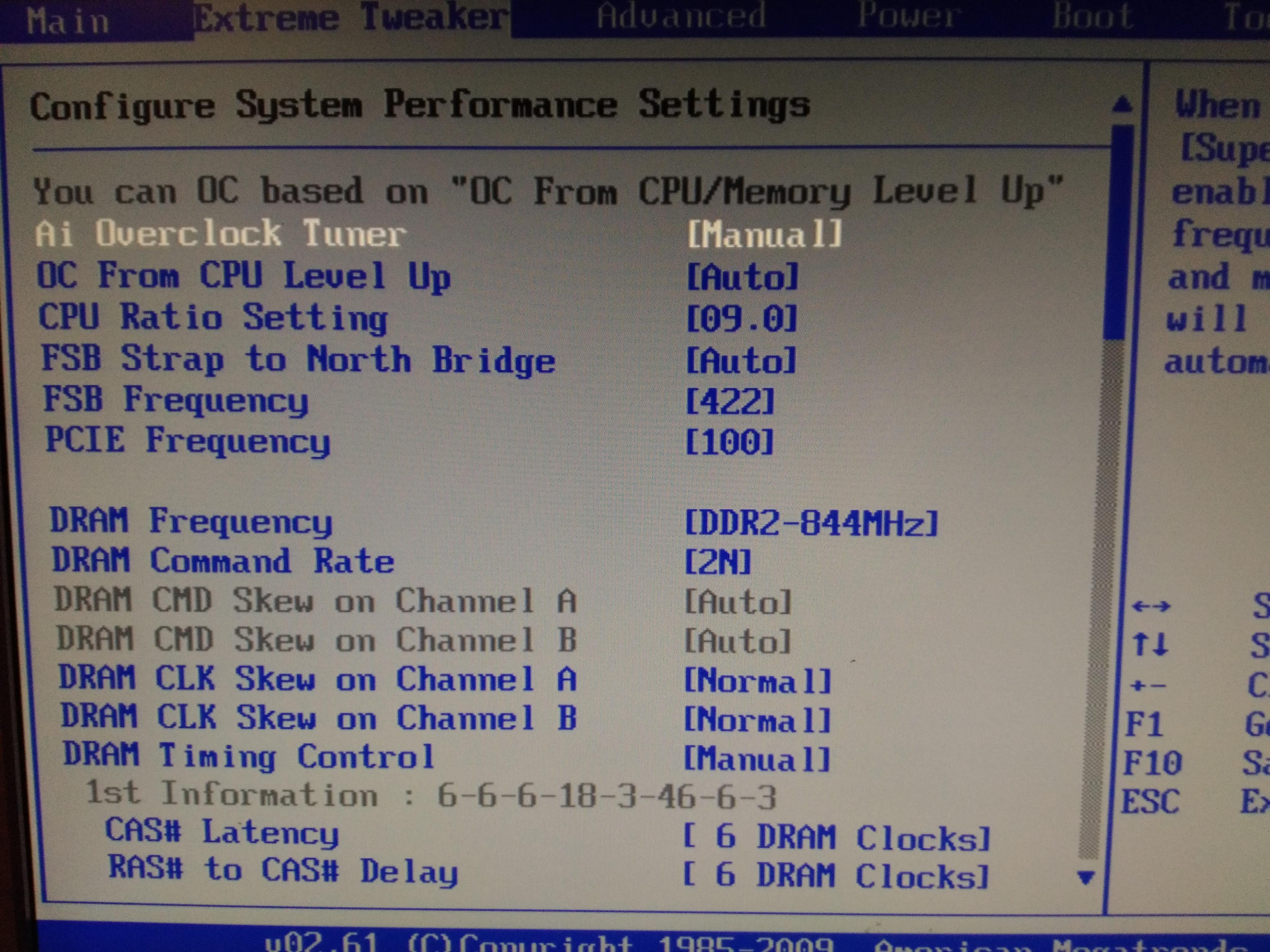

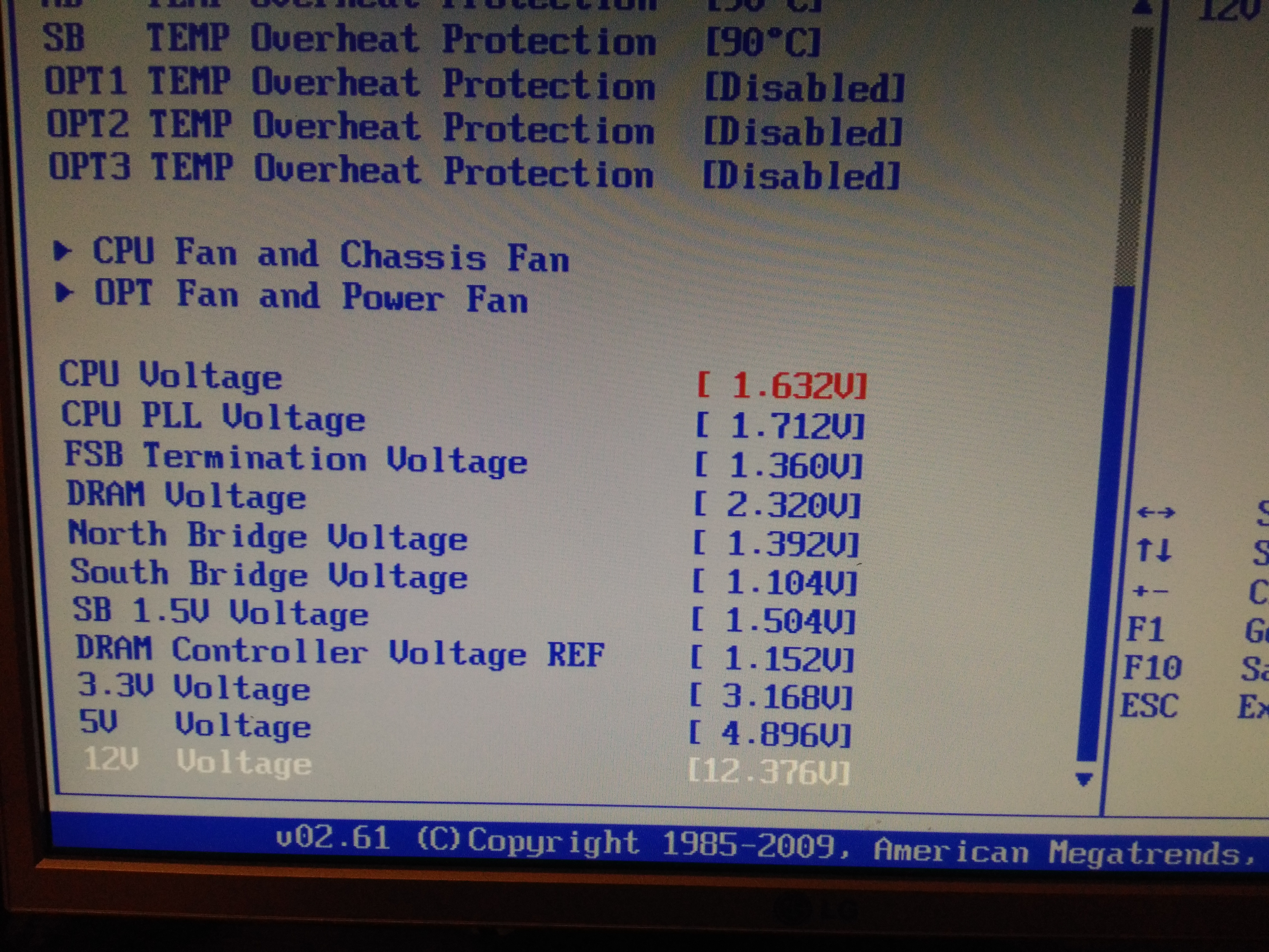

    Napięcie na pewno za wysokie na AC. W sieci jest mnóstwo poradników jak podkręcić ten 10 letni procesor, więc nie widzę sensu znowu o to pytać.
    Tak czy siak dużo tym OC Kolega nie zyska, dużo bardziej opłacalny jest zakup platformy na 3 lub 4 generacji Intela.

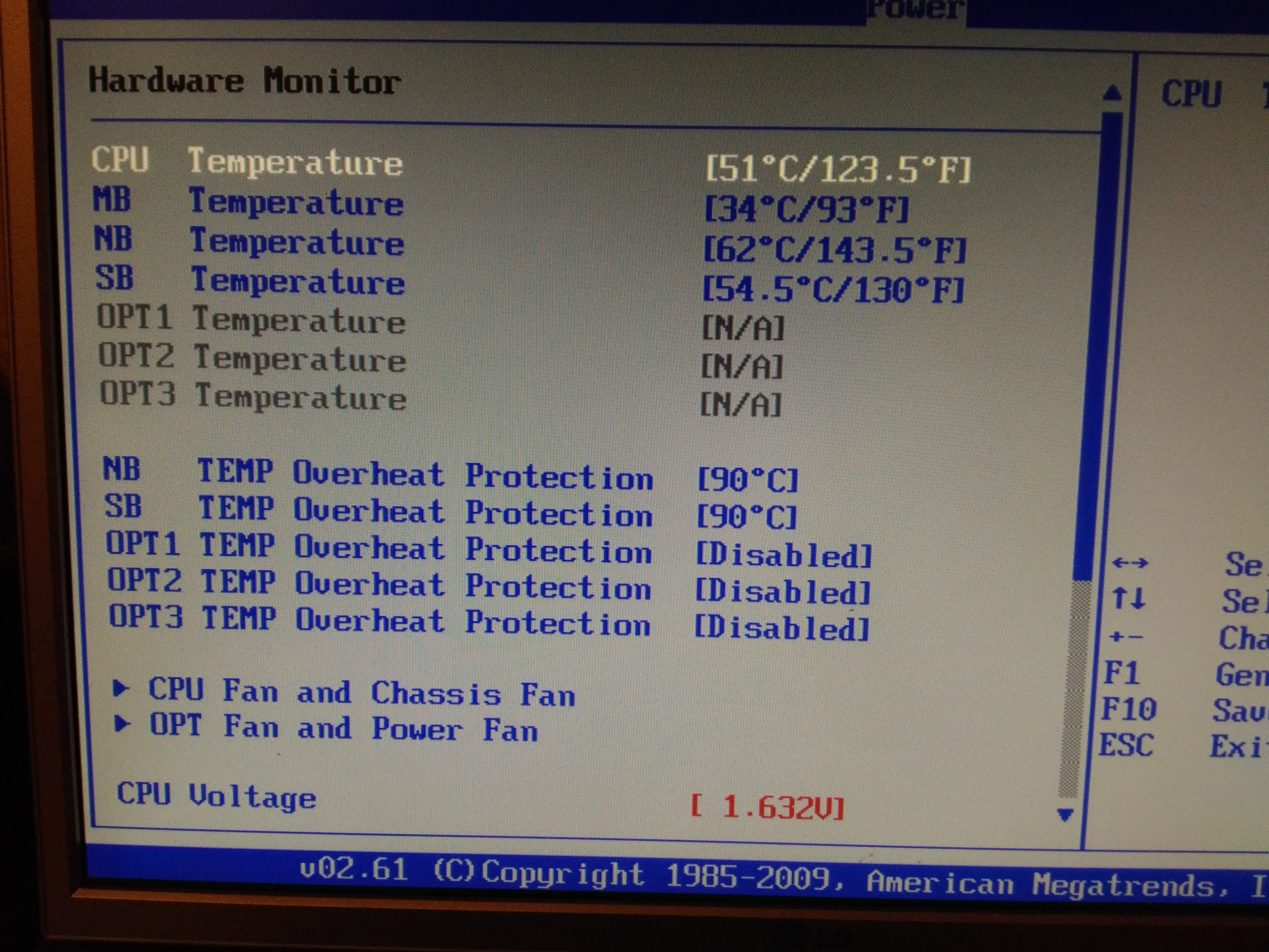

    Nie ma jakiś specjalnych objawów przegazowania, poza oczywistymi czyli temperatura. Czasami (u mnie to jakieś 5-6% przypadków) były mikrozacięcia pracy cpu. Podobne bywają przy zbyt wysokim taktowaniu ramu.
    Czym mierzysz temperaturę?
    Musisz też pamiętać o degradacji tych procesorów, niestety zdarza się i u mnie zawsze atakowała znienacka ;) Osobiście uważam, że Q6600 słabo się kręci, ale jakoś specjalnych oporów przy napięciach nie pamiętam. Więc ogólnie myślę, że jeśli temperatur będziesz pilnował to będzie ok.

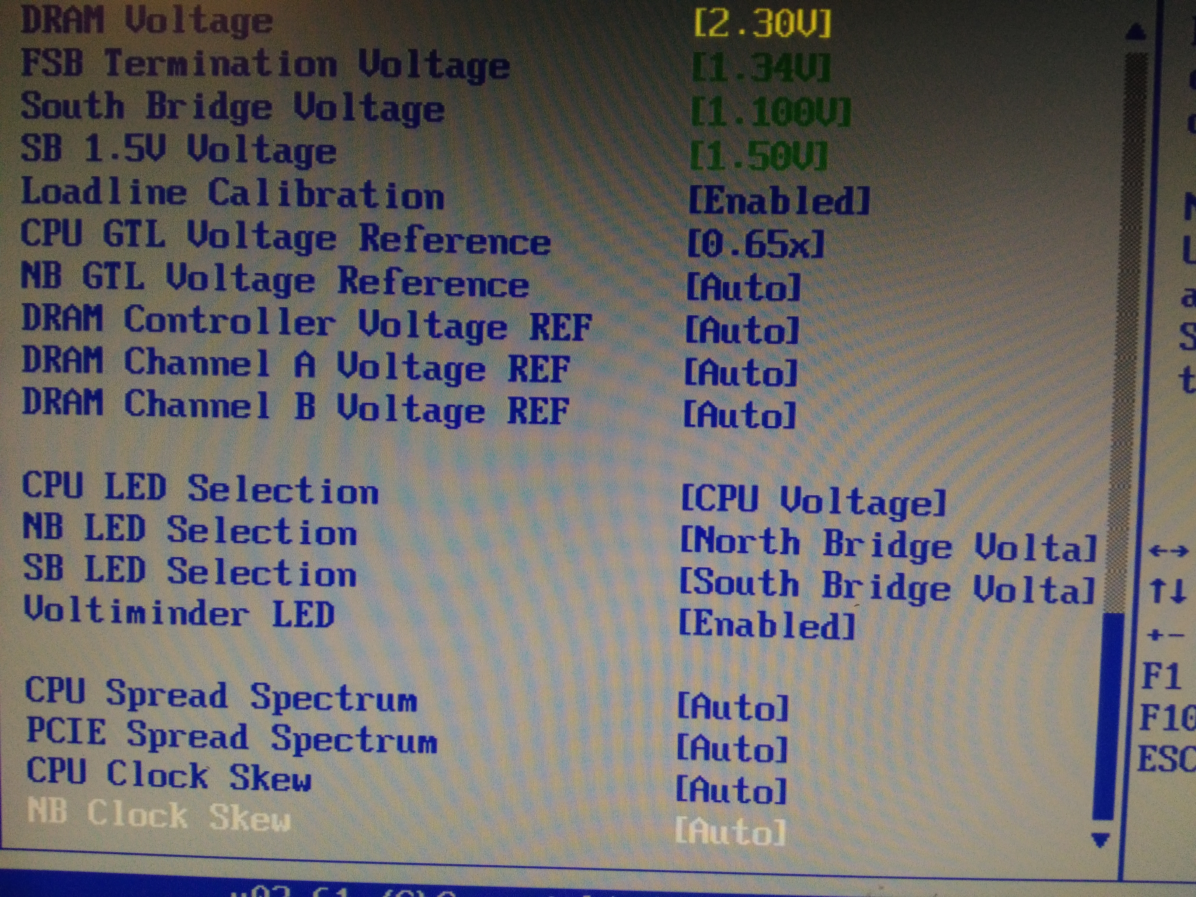

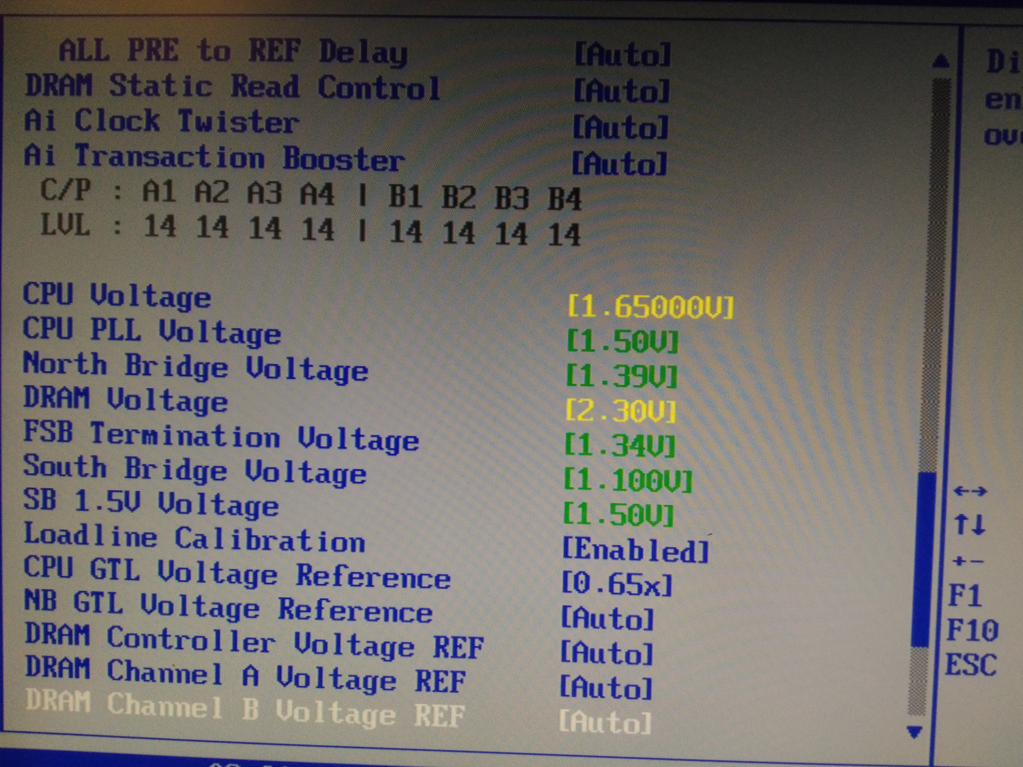

    1.85V zabije ten CPU jeżeli to 24/dobę, a nie tylko do testów.
    Po co tak wysoki zegar do HD5550 - przecież to leciwa karta.
    C1E i EIST wyłączone czy włączone?

    Podkręcenie powyżej tej wartości 3.5-3.8GHz i tak nie zmieni nic przy tej karcie graficznej! Więc nie ma co go tak męczyć wysokim napięciem; temperatury także powinny być OK przy sporo niższym VCore.

    Bo nie jest to nigdzie określone, a z moich poszukiwań wynika że 1,35
    Intel mówi, że:
    http://ark.intel.com/pl/products/29765/Intel-...rocessor-Q6600-8M-Cache-2_40-GHz-1066-MHz-FSB
    Kraniec_Internetów napisał:
    Bazowe jest 1V.
    Tak ale jeżeli działa EIST i C1E - więc 6x266MHz.

    Nie dziw się takiej temperaturze przy 1.85V - do tego to przynajmniej woda jest potrzebna.
    Q6600 to grzałka w procesie 65nm.
