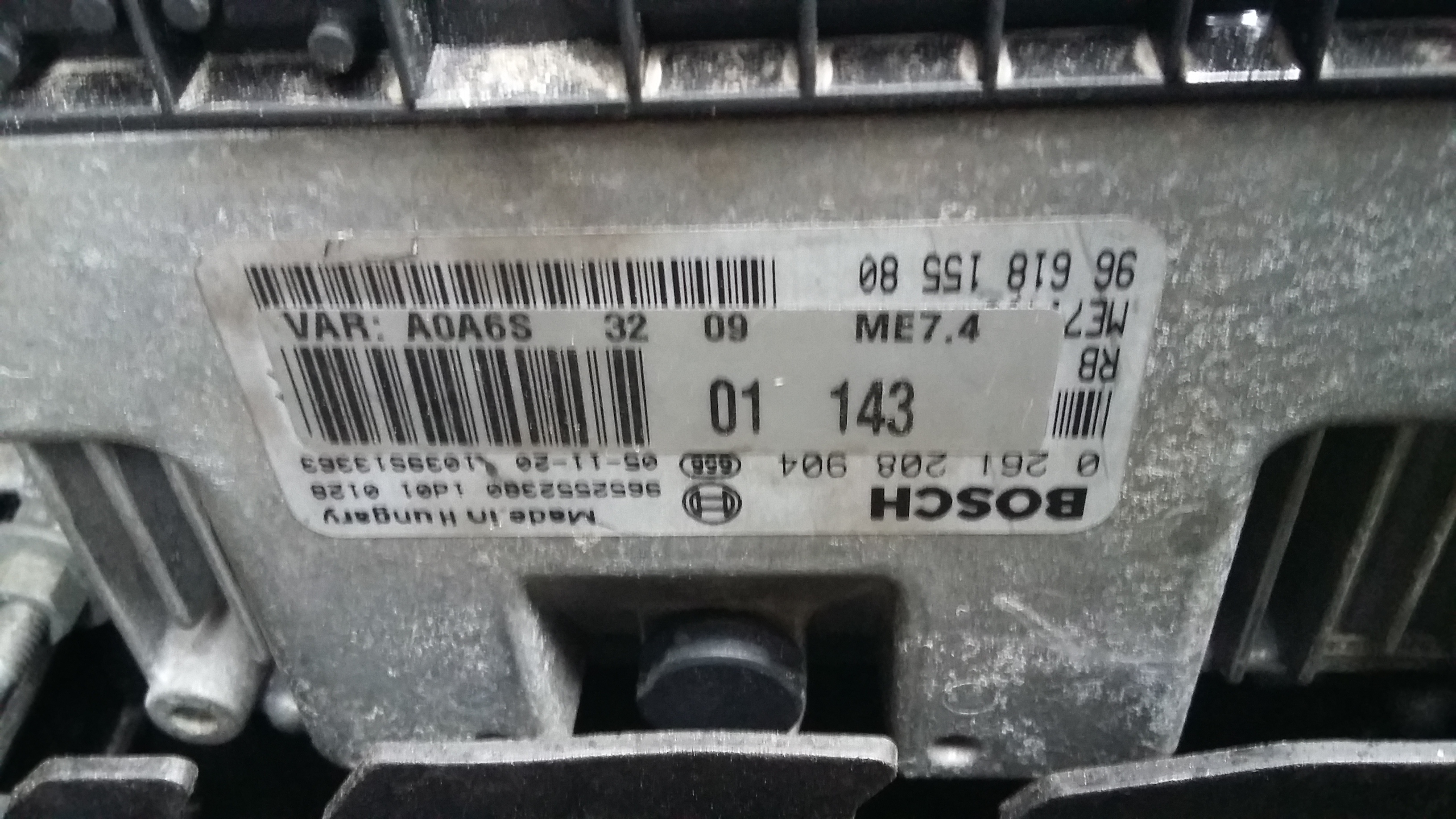

#2 16195124 12 Sty 2017 20:40 moto-kord moto-kord Poziom 28 Pomocny post? (0) #2 16195124 12 Sty 2017 20:40 Witaj jaki masz sterownik silnika
#3 16195190 12 Sty 2017 20:58 jacek7801 jacek7801 Poziom 10 Autor tematu Pomocny post? (+1) #3 16195190 12 Sty 2017 20:58 Rano sprawdze i dam znac.Czy sygnał od czujnika idzie w środkowe złącze? Promuję tematy: 26.10.2007 Peugeot 307 antipollution fault
#4 16195203 12 Sty 2017 21:01 moto-kord moto-kord Poziom 28 Pomocny post? (0) #4 16195203 12 Sty 2017 21:01 mam trzy rodzaje boscha

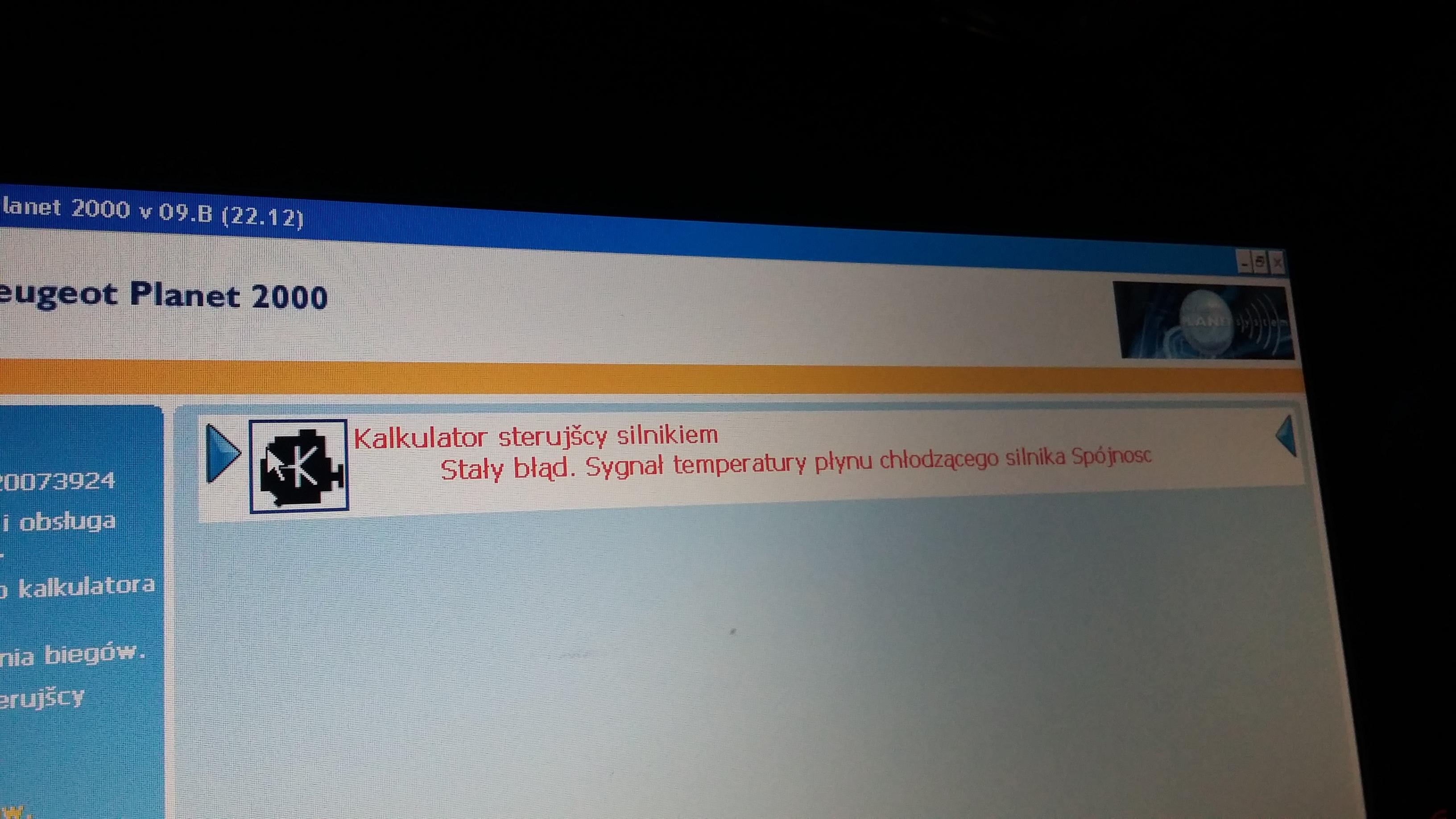

#5 16195216 12 Sty 2017 21:04 jacek7801 jacek7801 Poziom 10 Autor tematu Pomocny post? (0) #5 16195216 12 Sty 2017 21:04 Pytam bo wywala błąd stały czujnika temperatury(P0116).A po rozpięciu komputera na środkowej wtyczce aż zielono. Promuję tematy: 26.10.2007 Peugeot 307 antipollution fault
Pomocny post #6 16195243 12 Sty 2017 21:13 moto-kord moto-kord Poziom 28 Pomocny post? (+1) Pomocny post #6 16195243 12 Sty 2017 21:13 Motronic ma w trzeciej C E4iC D4 ME7.4.5 ma 1 pin w środkowej A A4 i B A3 i trzeci nie mam rysunku wtyczki tylko piny Z E4 i Z D4

#9 16196612 13 Sty 2017 14:57 moto-kord moto-kord Poziom 28 Pomocny post? (0) #9 16196612 13 Sty 2017 14:57 jacek7801 napisał: Pytam bo wywala błąd stały czujnika temperatury(P0116).A po rozpięciu komputera na środkowej wtyczce aż zielono. Tylko w środkowej? Motronic odpada zostają te dwa A A4 / B A3 i Z E4 / Z D4
