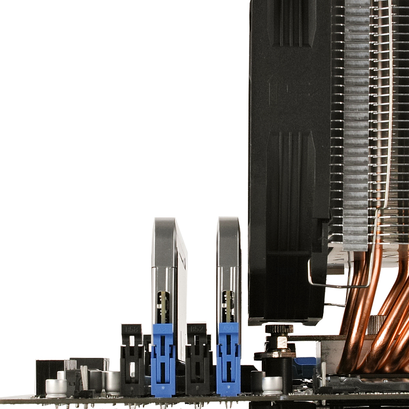

    Jakie masz te pamięci ? ? I jaką płytę główną ? ?
    Ten [Grandis 2] jest dość wysoki, a podniesienie delikatnie wentylatora jeszcze daje trochę miejsca na pamięci:

    A ile masz kości pamięci ?
    To takie są ? ? ?

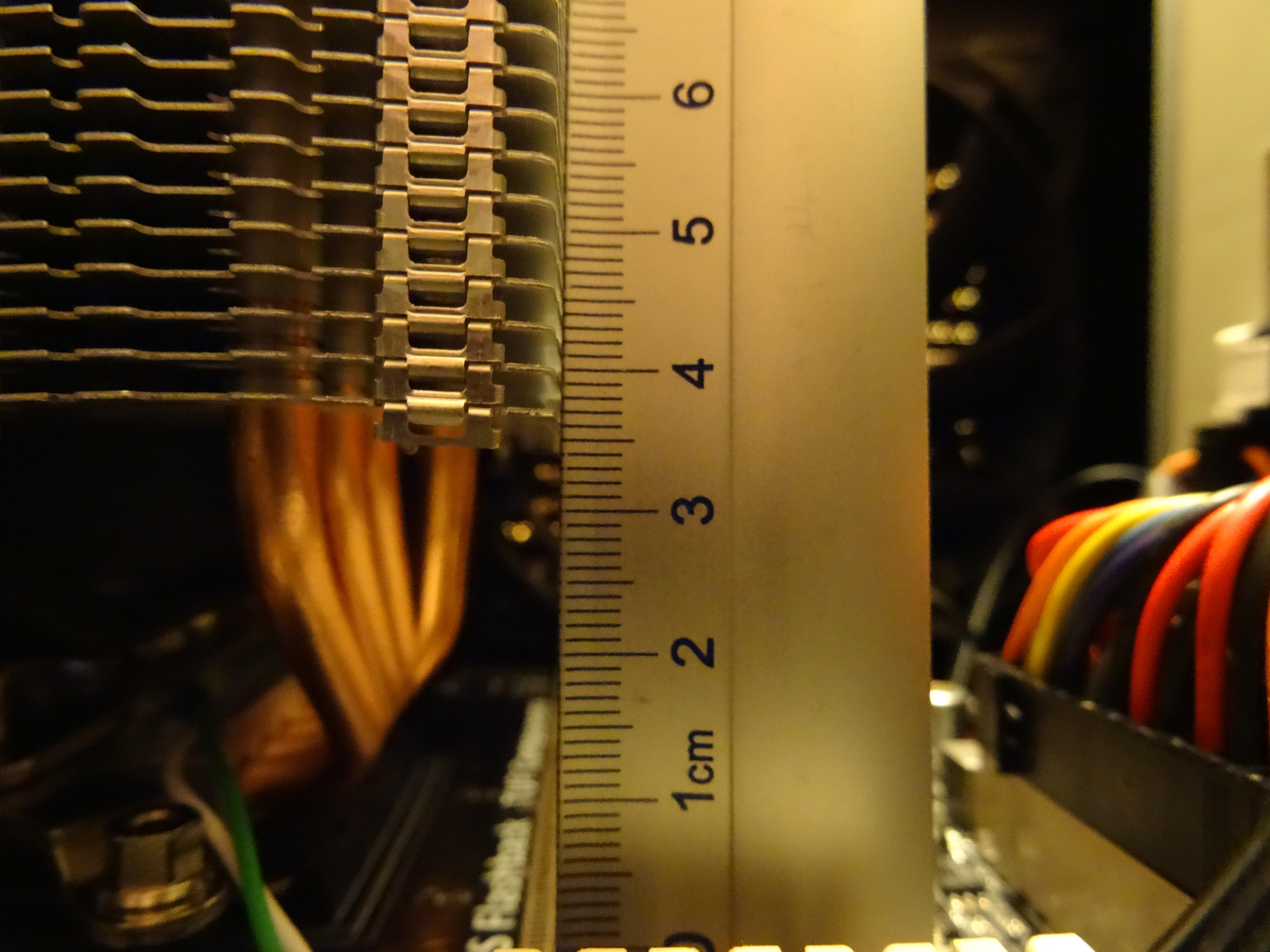

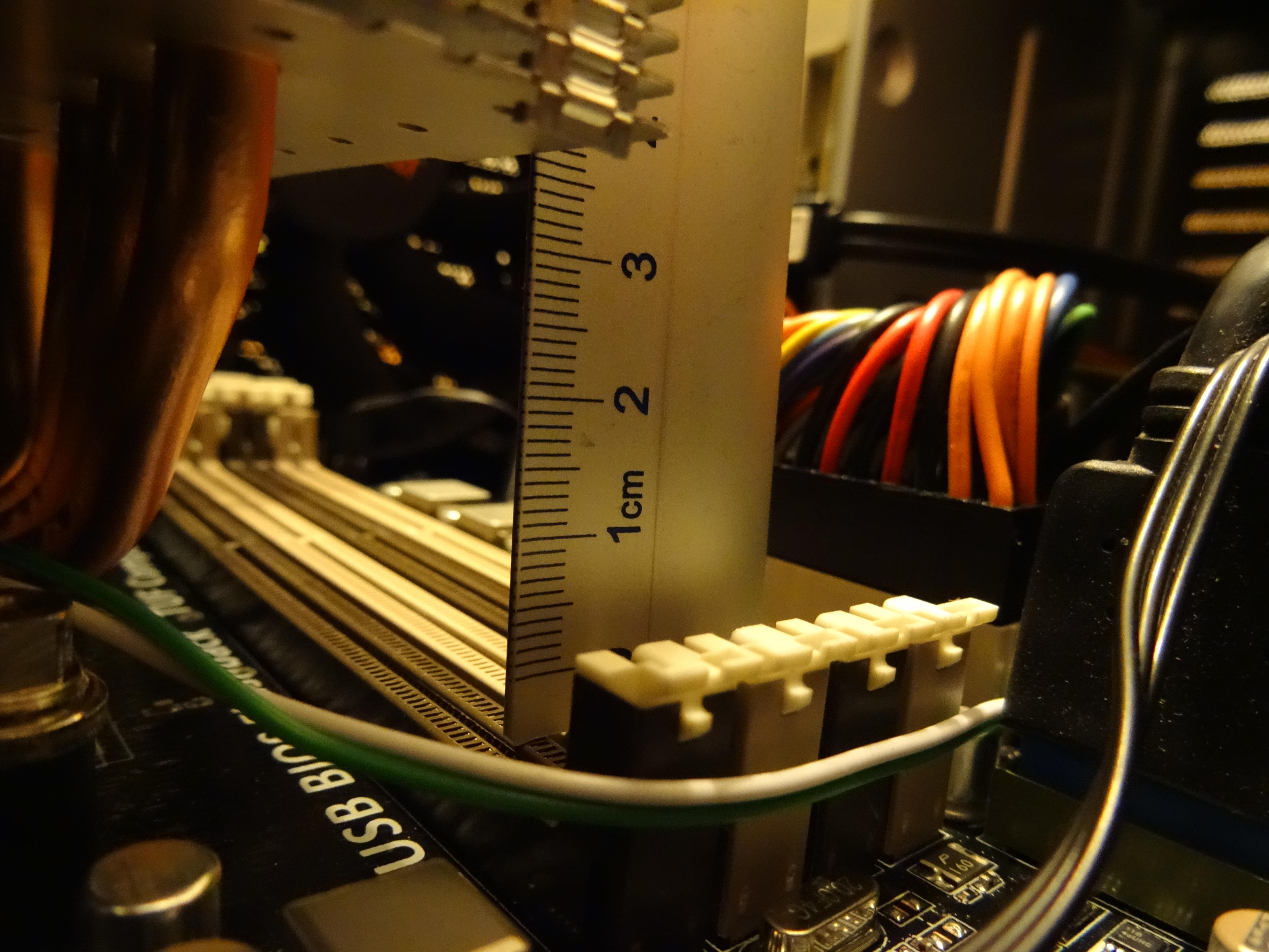

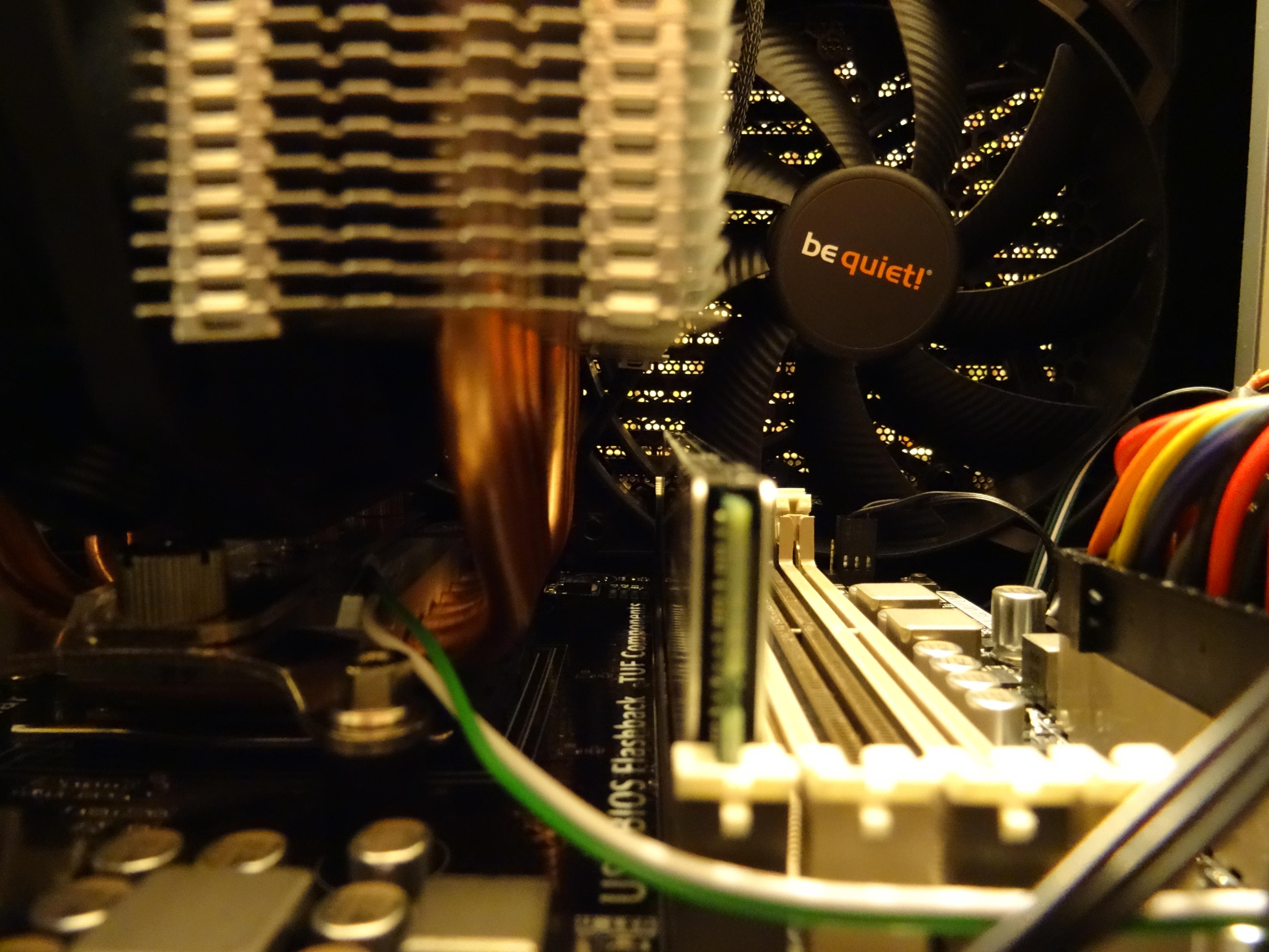

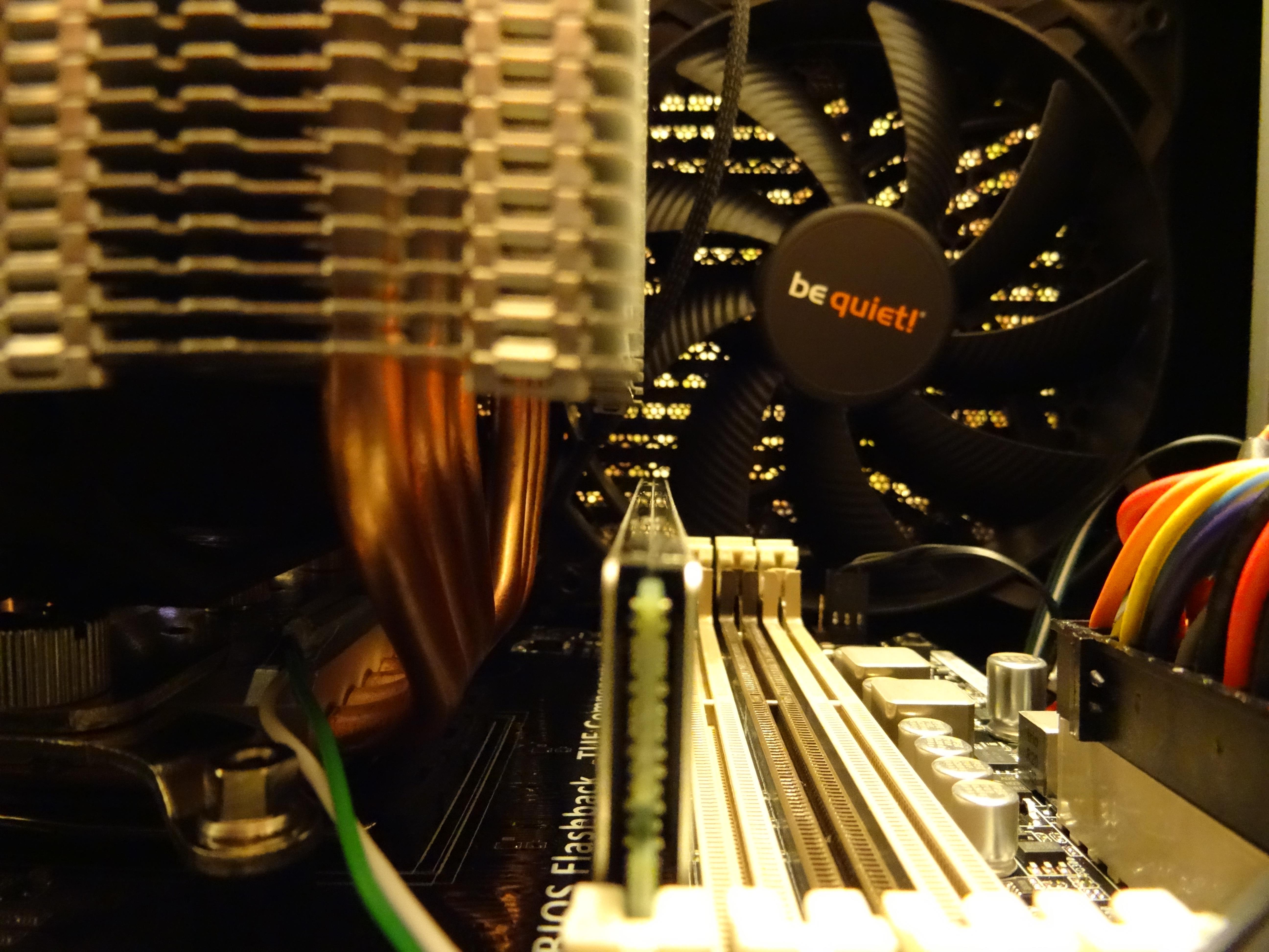

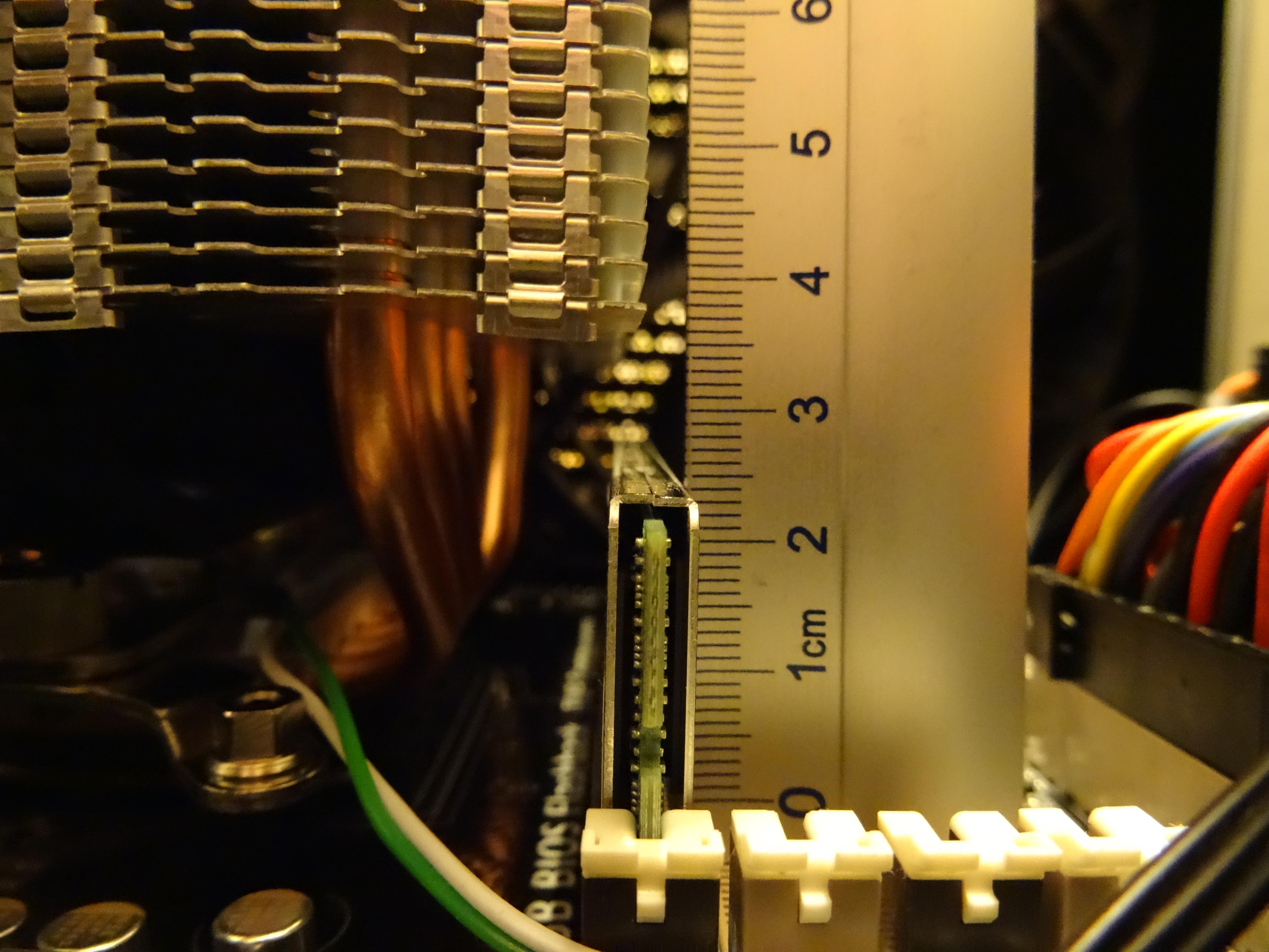

    @re14sato Ale pewno te Twoje [Corsair Vengeance] i tak się nie zmieszczą bo mają ponad 5cm wysokości, no chyba że na styk kość się zmieści w pierwszym slocie.
    Ewentualnie jest jeszcze hardkorowy sposób, przyciąć kilka finów :)
    Miejsca jest 4cm od wierzchu slotu pamięci + to co wchodzi w slot. Więc dość wysoko i bez problemu można zamontować pamięci w 1 slocie.
