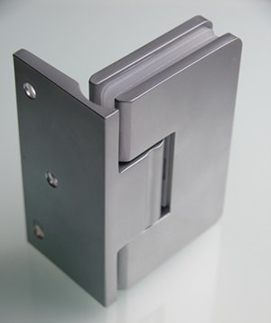

    Mam obudowę tego typu:
    Jak zamocować szklane okno w formie panelu bocznego?
    Pomyślałem,że wstawię tam szybę na wymiar.
    Mocowanie śrubami odpada.
    Maci jakiś pomysł jak to zamocować ?
    Magnesy neodymowe na obudowie,a do szyby przyklejony cienki pasek metalu? - będzie się pewnie obsuwać.
    ...no i tu pomysły mi sie kończą.

    Można z dołu i z góry dodać metalową rynienkę do której będziesz wsuwać szybę.

    Na zawiaski do szkła będzie jak witrynka :).

    Za mało sprecyzowałem....
    -Nie chcę ingerować w obudowę wierceniem.
    -Połączenie szyba/obudowa musi być szczelne (cisza,kurz)
