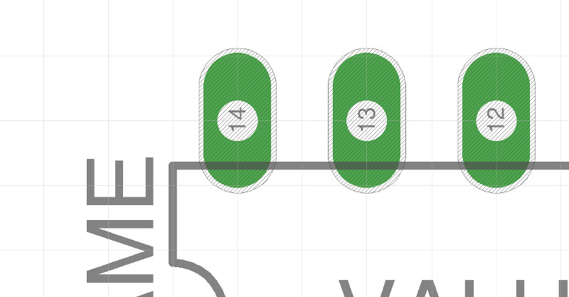

#1 16198152 14 Sty 2017 09:17 yogi009 yogi009 Poziom 43 #1 16198152 14 Sty 2017 09:17 Chodzi mi o te małe liczby wewnątrz pad'ów. Promuję tematy: 07.02.2024 Generator prostokątny do rowerowego czujnika PAS 09.01.2024 Pływające światło LED (LED chaser) 16.09.2023 Mikrofon "studyjny" na bazie BM-800 - inna wersja 16.12.2022 Czujnik PAS własnej konstrukcji do roweru elektrycznego

#3 16198556 14 Sty 2017 12:49 yogi009 yogi009 Poziom 43 Autor tematu Pomocny post? (0) #3 16198556 14 Sty 2017 12:49 No, nie możesz pamiętać, bo wystarczy wyświetlić tylko warstwę PADS, żeby pojawiły się pad'y z tymi numerami w środku. Próbowałem też na poziomie edycji obudowy, ale póki co nie znalazłem. Promuję tematy: 07.02.2024 Generator prostokątny do rowerowego czujnika PAS 09.01.2024 Pływające światło LED (LED chaser) 16.09.2023 Mikrofon "studyjny" na bazie BM-800 - inna wersja 16.12.2022 Czujnik PAS własnej konstrukcji do roweru elektrycznego
Pomocny post #4 16200167 15 Sty 2017 00:05 marco47 marco47 Poziom 41 Pomocny post? (+2) Pomocny post #4 16200167 15 Sty 2017 00:05 Aby wyłączyć/włączyć numery padów, należy otworzyć Options/Set../ Misc/ i odznaczyć/zaznaczyć Display pad names
#5 16200178 15 Sty 2017 00:16 yogi009 yogi009 Poziom 43 Autor tematu Pomocny post? (0) #5 16200178 15 Sty 2017 00:16 Marco, jesteś wielki! Temat rozwiązany. Promuję tematy: 07.02.2024 Generator prostokątny do rowerowego czujnika PAS 09.01.2024 Pływające światło LED (LED chaser) 16.09.2023 Mikrofon "studyjny" na bazie BM-800 - inna wersja 16.12.2022 Czujnik PAS własnej konstrukcji do roweru elektrycznego
