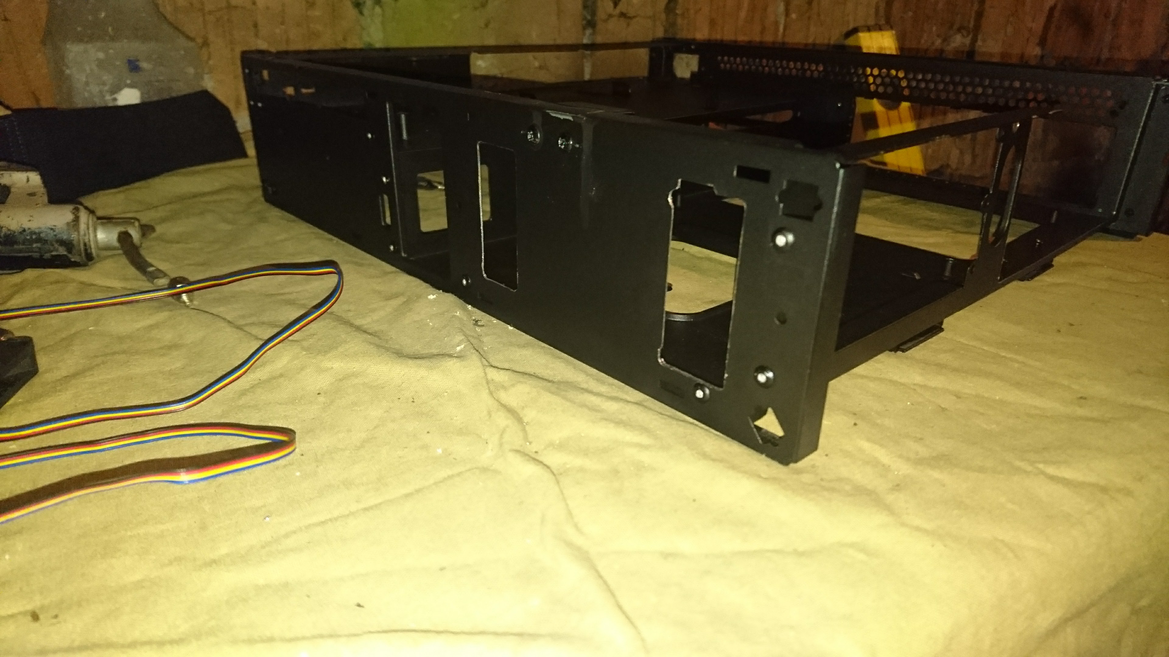

    Pracuję nad budową swojego nowego komputera. Namówiono mnie na przedstawienie tego projektu szerszej publiczności dlatego chciałem pokrótce przedstawiać kolejne etapy prac.
    Zacznę od powodów jakie skłoniły mnie do budowy takiego a nie innego komputera.
    Tak się złożyło, że w nowym miejscu zamieszkania na wiosnę stracę swój kąt. Moje biurko wyleciało na korytarz gdzie miejsca jest mało. Aby postawić normalną obudowę obok musiał bym dać małe biurko lub zając sporą cześć miejsca na biurku, co mi nie za bardzo pasuje. A że nowe będzie stało w wizytowej części domu trzeba też zadbać o aspekty wizualne, ku uciesz drugiej połowy. Drugim powodem jest konieczność przenoszenia pudła, a co za tym idzie chciałem sobie ten proces ułatwić jak w największym stopniu.
    W związku z wyżej wymienionymi zapadła decyzja o budowie czegoś w formacie ITX.
    Na obudowę wybrałem Silwerstone RVZ02. Nie był to wybór kierowany jakimiś pobudkami, po prostu już ją posiadałem. Miała być do czego innego ale pomysł się nie przyjął i tak sobie czekała.
    Pierwsze co mnie martwi, pomimo zapewnień producenta, to słaby przepływ powietrza w sekcji CPU. W związku z tym, iż w moim przypadku obudowa ma stać pionowo, do poprawy przepływu powietrza wykorzystam normalne zjawisko fizyczne. Czyli po chłopsku mówiąc cieplejsze powietrze idzie do góry. Dodatkowo ten proces mają wspomagać dwa wentylatory wtłaczające powietrze od dołu .

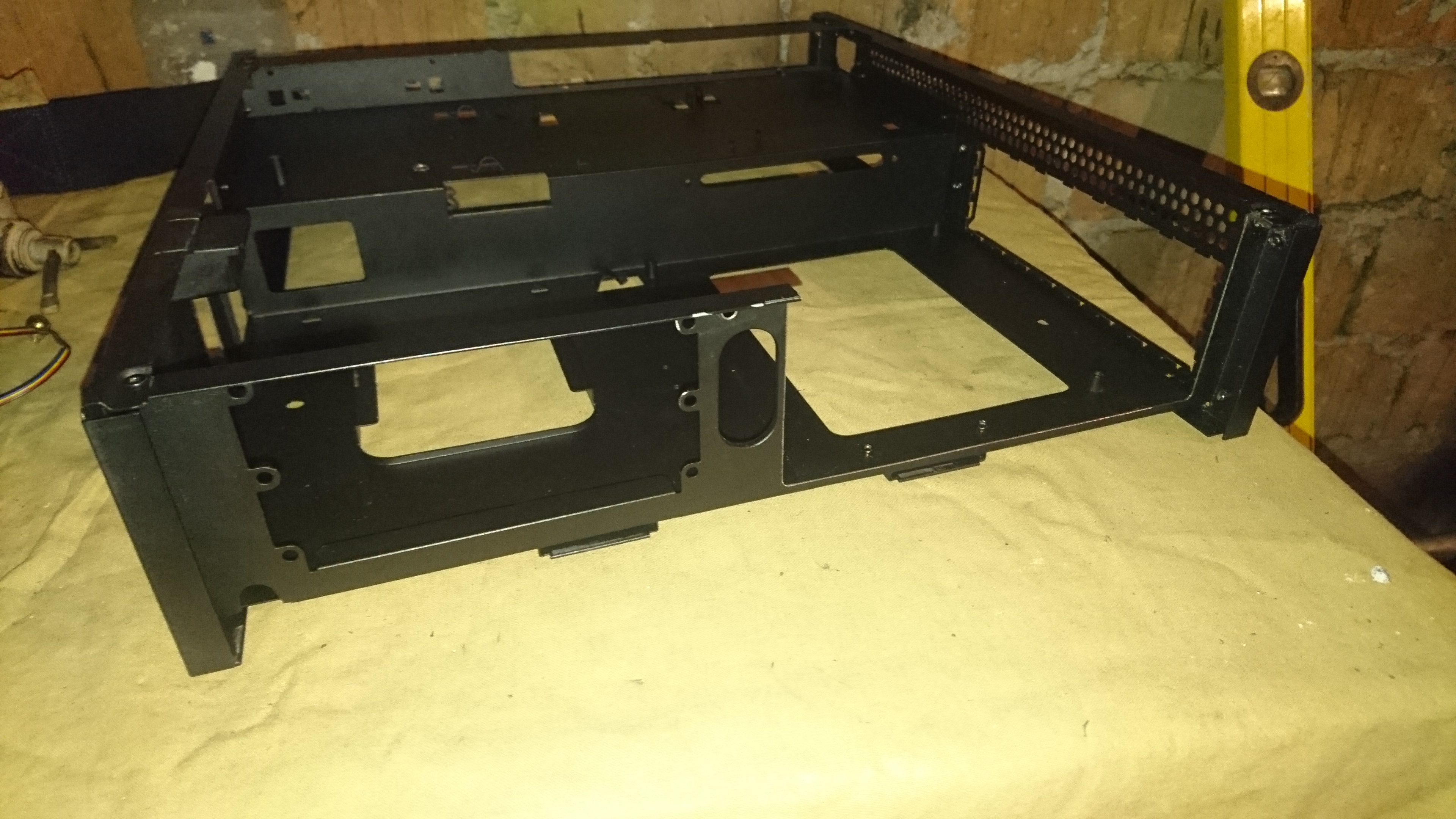

    Dzisiaj znalazłem czas i rozpocząłem pracę. Zacząłem od ciecia obudowy. Wyszło całkiem nieźle chociaż nie ustrzegłem się paru błędów które będę musiał naprawić na późniejszym etapie. Blacha jest bardzo miękka i łatwo poddaje się obróbce, ale łatwiej się gnie na co trzeba uważać. Malowanie proszkowe w wykonaniu silverstone odpryskuje, co też jest problemem.
    Wykonałem otwory wentylacyjne na dole na wentylatory, oraz na górze na odprowadzenie powietrza. Dodatkowo zrobiłem parę otworów serwisowych aby ułatwić sobie aranżacje okablowania, a będzie to proces w tym przypadku bardzo ważny, gdyż chodzi o uzyskanie jak największego niezaburzonego przepływu powietrza.
    Kilka fotek po cięciu.
    Spoiler:
    Budowa komputera ITX w obudowie Silverstone RVZ02 - etapy i powody wyboru Budowa komputera ITX w obudowie Silverstone RVZ02 - etapy i powody wyboru Budowa komputera ITX w obudowie Silverstone RVZ02 - etapy i powody wyboru Budowa komputera ITX w obudowie Silverstone RVZ02 - etapy i powody wyboru
    Cała galeria: https://goo.gl/photo...Ud9SXLGuwpTRNJA
    Z doborem wentylatorów nie było problemy, standardowe 80mm o grubości 25mm się nie mieściły w sposób nie pozbawiający obudowy sztywności, więc padło na wiatraki od AKASA model AK-FN076. Co mogę o nich powiedzieć, plastik jest badziewany, łamliwy i kruchy. Nawet przy przymiarkach mi jeden pękł (dało się naprawić). Ale za to całkiem wydajne i dość ciche do 1800 obr/min.
    Sukcesywnie będę dawał kolejne etapy. Również zachęcam do dyskusji

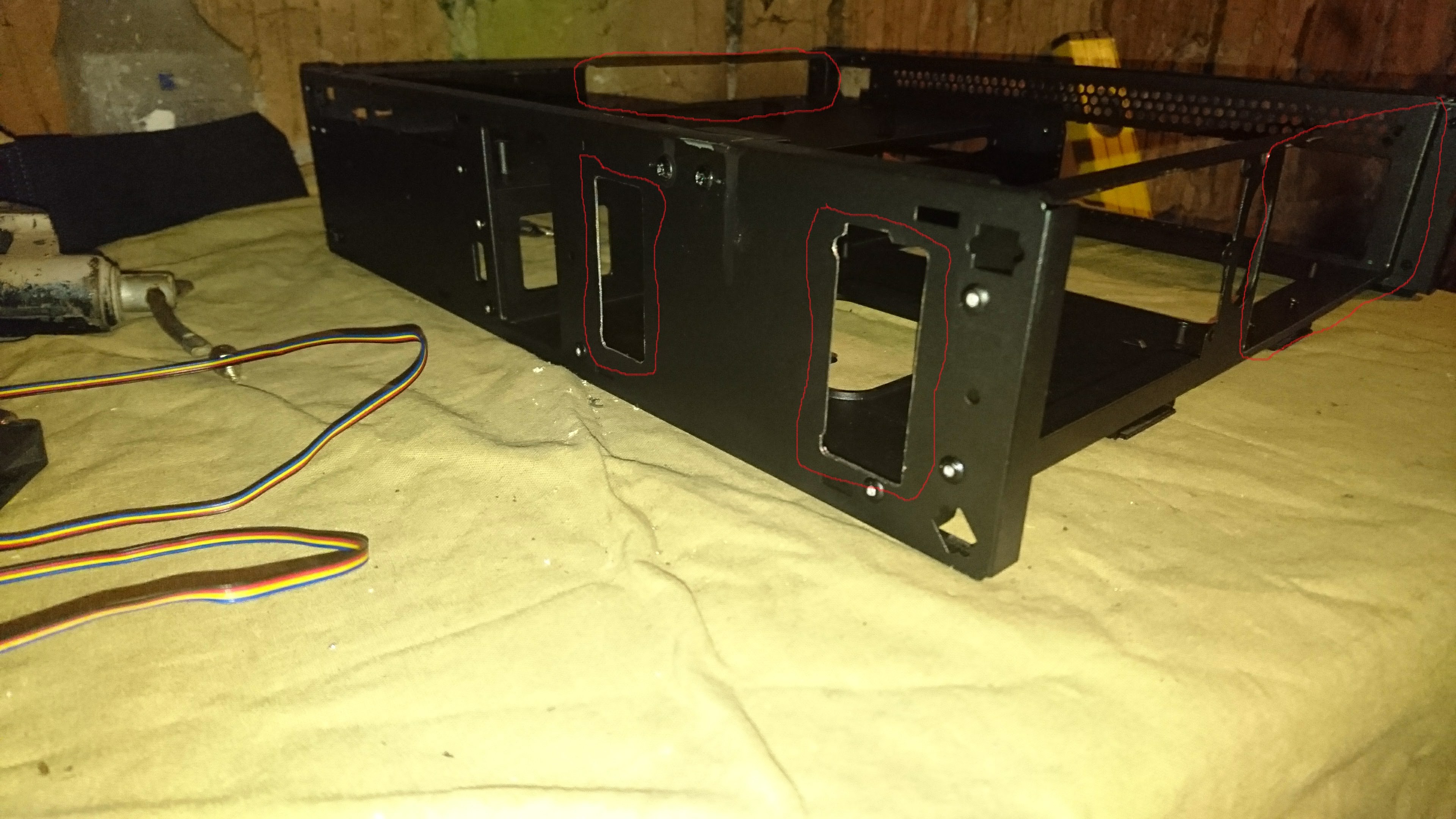

    Rzymo nie tnę, a już pociłem. To co widzisz na zdjęciach, to już po wycinaniu otworów.
    Tu masz zaznaczone gdzie było wycinane:
    Spoiler:
    Pytasz po co wycinałem. A wentylatory to miały mi w blachę dmuchać? Od dołu, w ścianie szkieletu wyciąłem aby wentylatory miały którędy wtłaczać chłodne powietrze z pod obudowy, do komory CPU. W szkielecie od góry, aby gromadzące sie tam ciepłe powietrze z CPU miało ujście. Od dołu musiałem jeszcze wyciąć w panelu boczno-dolnym na odprowadzenie ciepła z zasilacza i aby wentylatory miał jak zassać powietrze z dołu obudowy. Dodatkowo z przodu szkieletu wyciąłem dwa otwory serwisowe ułatwiające prowadzenie kabli z przedniego panelu.

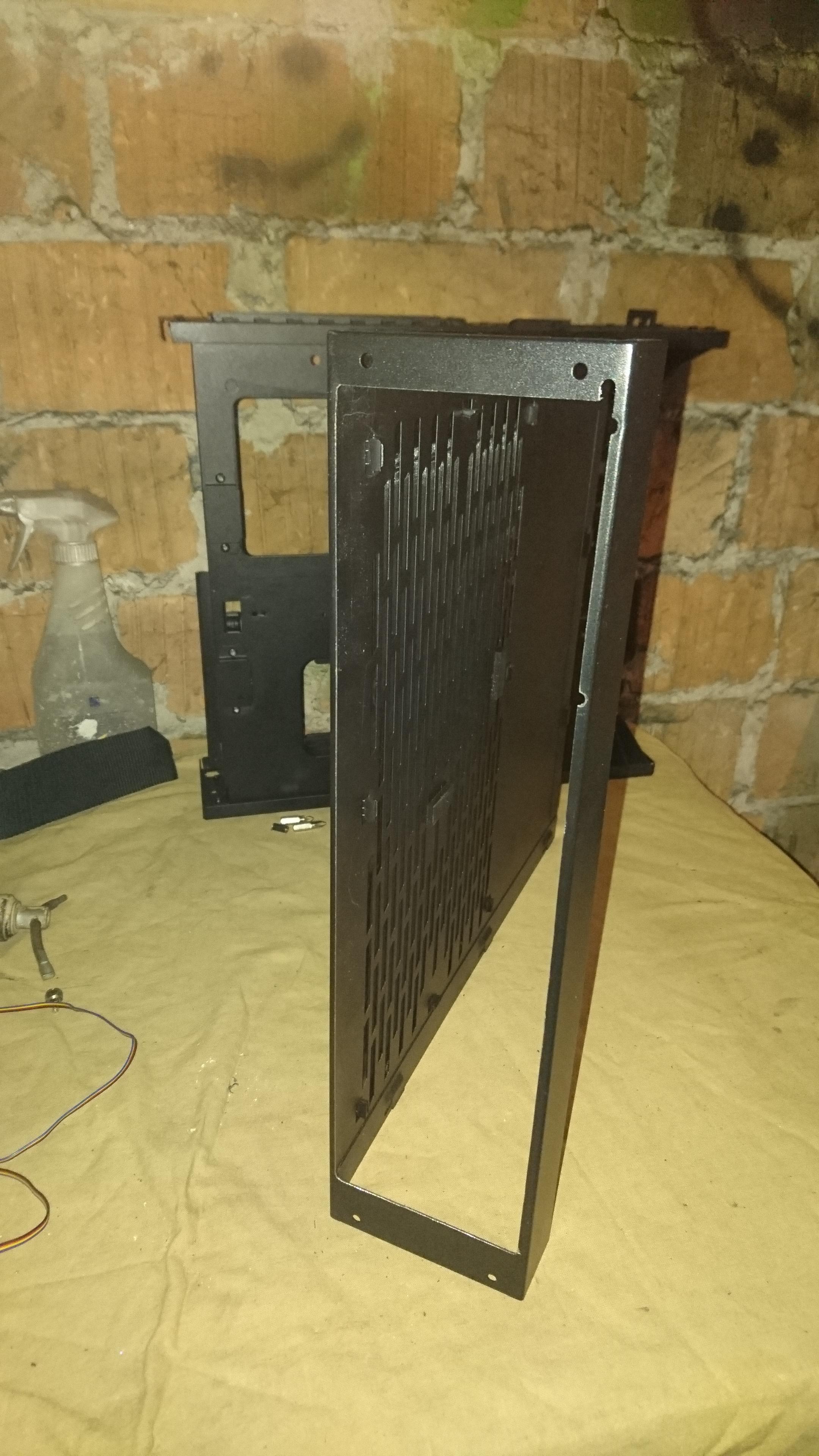

    A tutaj jedna strona ale jeszcze w trakcie pracy:
    Spoiler:

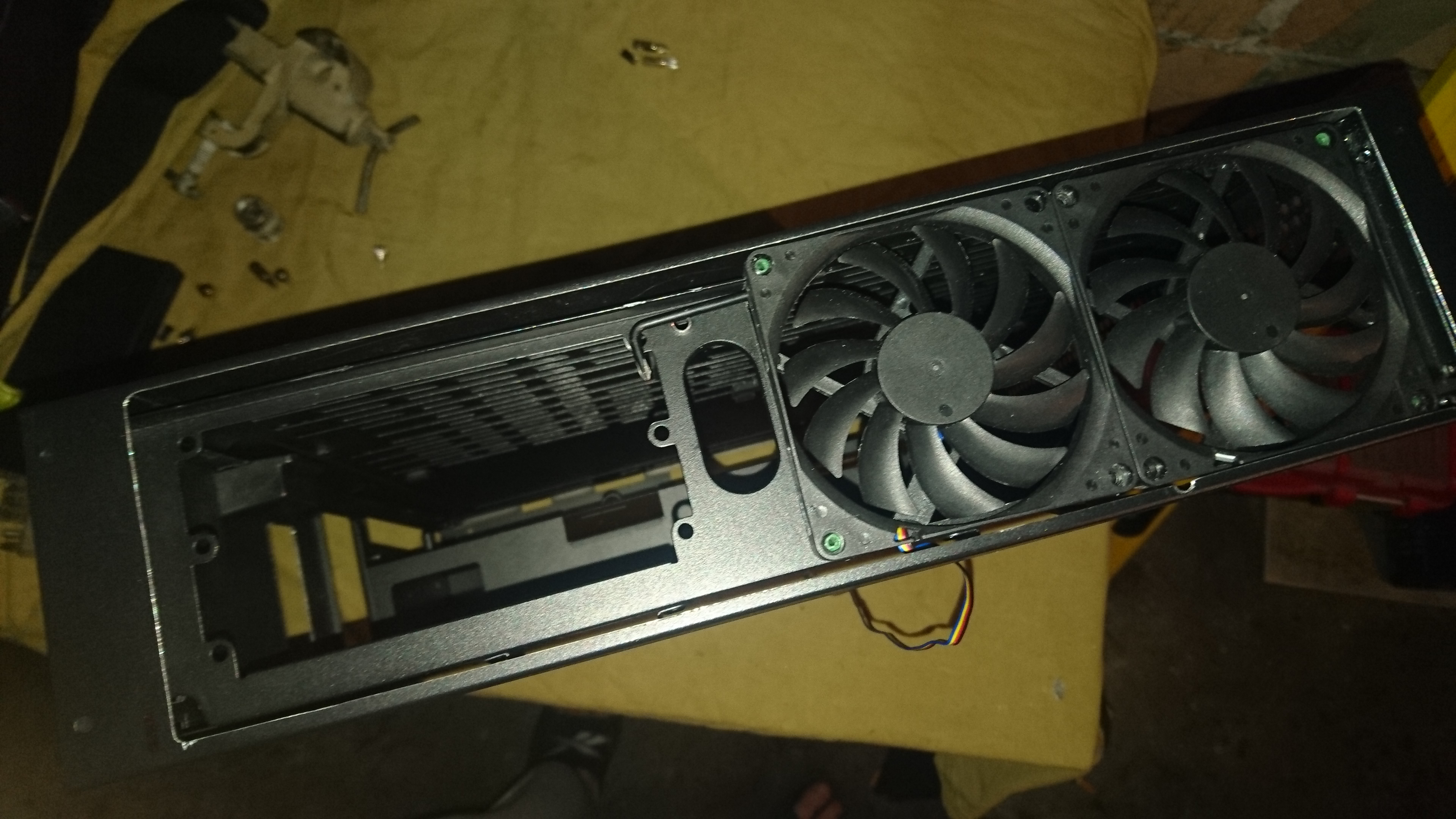

    Udało mi sie dzisiaj wykonać uchwyty do wentylatorów, oraz wzmocnienie ściany zasilacza. Nie jest to efekt końcowy, wykonane części wymagają dopieszczenie przed malowaniem, ale ładnie widać co i jak.
    Spoiler:
    Budowa komputera ITX w obudowie Silverstone RVZ02 - etapy i powody wyboru Budowa komputera ITX w obudowie Silverstone RVZ02 - etapy i powody wyboru Budowa komputera ITX w obudowie Silverstone RVZ02 - etapy i powody wyboru Budowa komputera ITX w obudowie Silverstone RVZ02 - etapy i powody wyboru Budowa komputera ITX w obudowie Silverstone RVZ02 - etapy i powody wyboru Budowa komputera ITX w obudowie Silverstone RVZ02 - etapy i powody wyboru Budowa komputera ITX w obudowie Silverstone RVZ02 - etapy i powody wyboru Budowa komputera ITX w obudowie Silverstone RVZ02 - etapy i powody wyboru Budowa komputera ITX w obudowie Silverstone RVZ02 - etapy i powody wyboru
    Proszę sie nie śmiać z mojej prowizorycznej płyty głównej. Niestety docelowej jeszcze nie mam, a potrzebowałem do pomiarów.

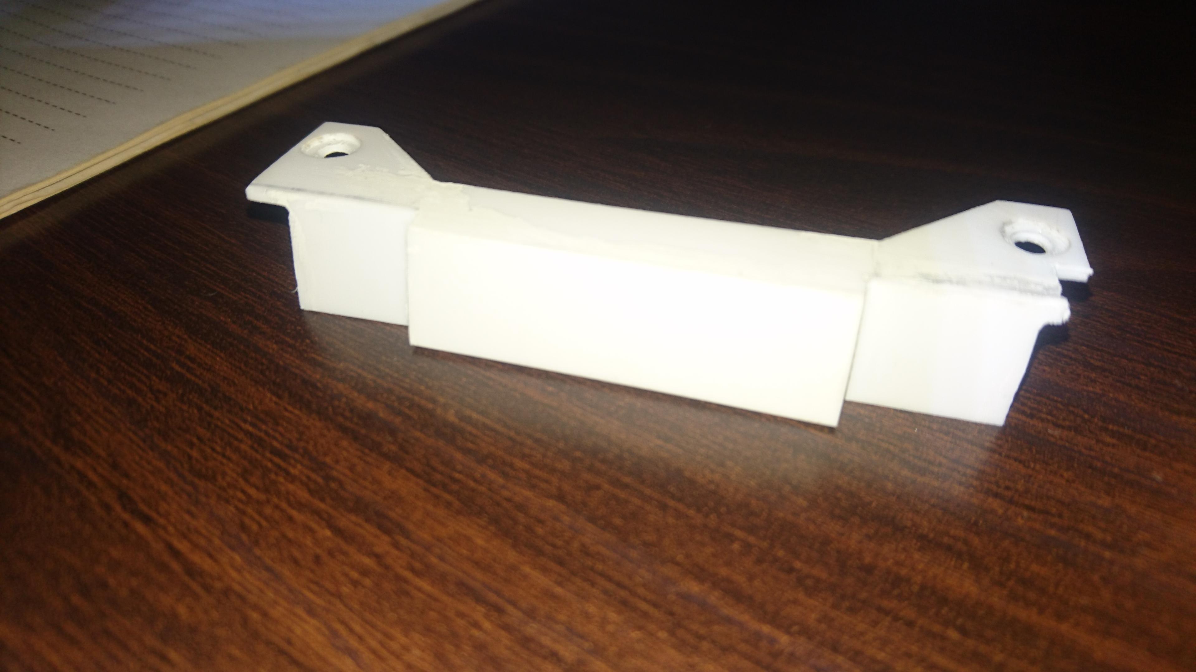

    Doszła ramka na filtr. Mocowanie skopiowane z pilota do TV. Trzyma pewnie i łatwy bez-śrubowy demontaż. Pomalować i wkleić właściwy filtr.
    Spoiler:
    Praktycznie wszystkie części dodatkowe są już wykonane. Trzeba je dopieścić do malowania i pomalować. Farbę dorobili mi w mieszalni, praktycznie idealna, na częściach wykonywanych przeze mnie będzie trochę inaczej wyglądała niż na oryginalnej obudowie ze względy na bardziej gładką powierzchnię. W przyszłym tygodniu powinienem mieć już wszystko pomalowane i naszykowane do składania. Pozostanie czekać na płytę główną.

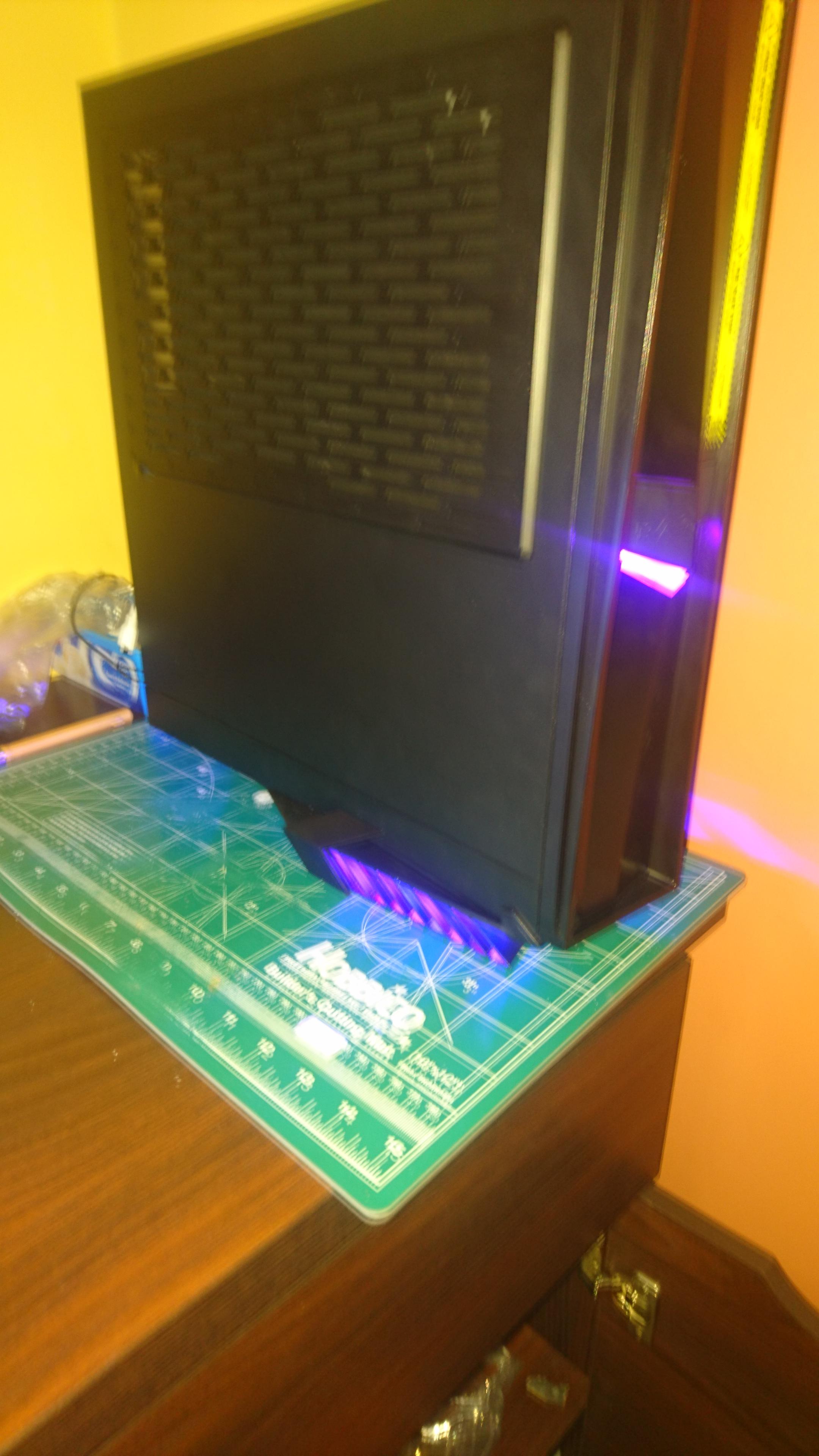

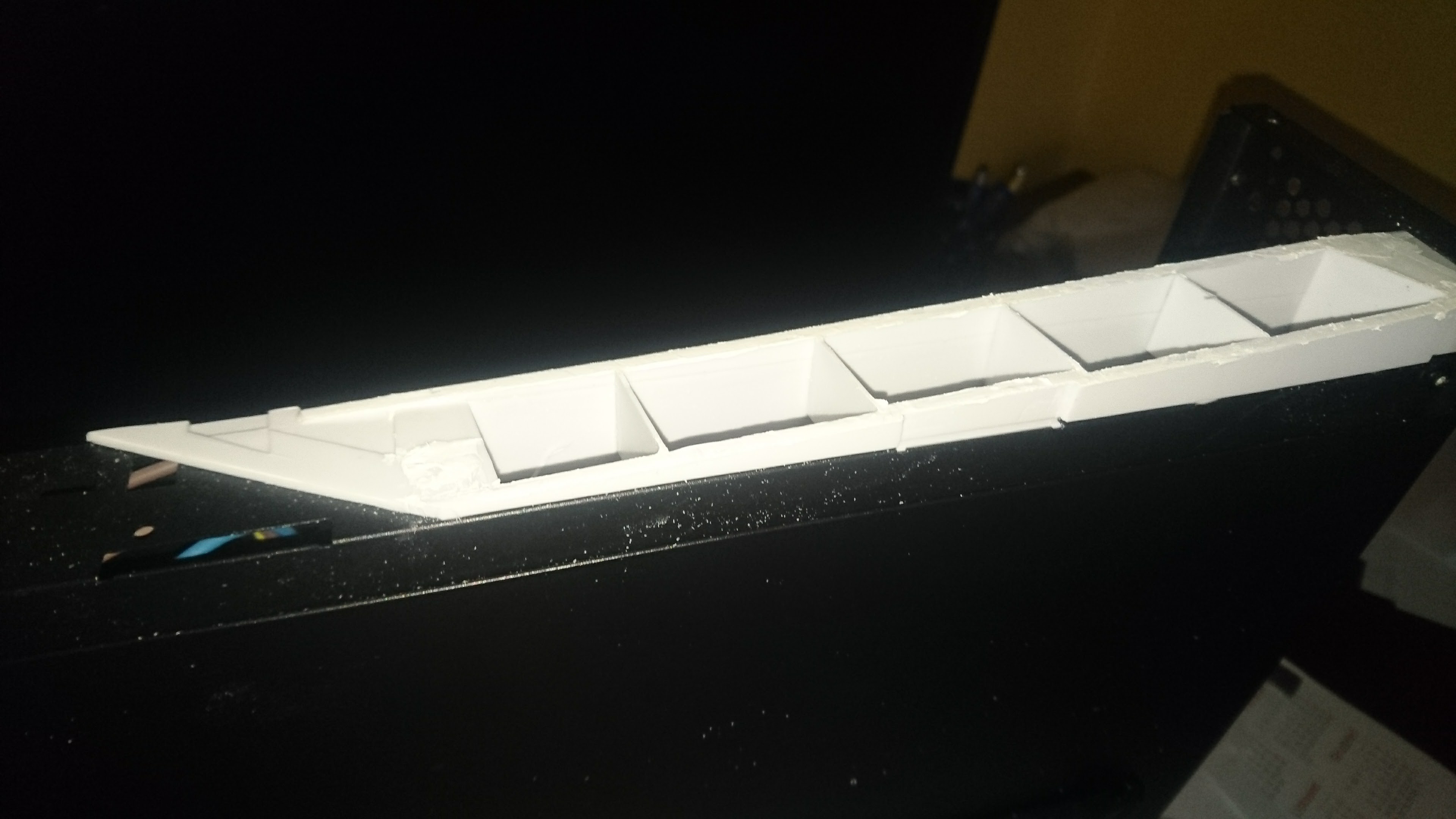

    W związku z tym iż powietrze ma być zasysane z ze spodu trzeba było podnieść trochę obudowę. Do tego pojawił się problem ponieważ zasilacz swoje ciepłe powietrze będzie wydmuchiwał też dołem. Tylko podniesienie obudowy spowodowało by, że zasysane było by ciepłe powietrze z zasilacza. Dalego powstała taka oto podstawka. Podnosi obudowę 2,5 cm do góry, dzięki czemu obudowa spokojnie będzie sobie zasysać powietrze. Do tego podstawka kieruje wydmuchiwane powietrze z zasilacza do przodu obudowy, tak aby nie mieszało sie z zasysanym po drugiej części spodu.
    Strasznie trudno było zrobić żebrowanie, głównie wymierzyć kąty. Robiąc to myślałem, że się nie uda, nie wspomnę już o tym aby obie strony były identyczne. Problem polega na wycinaniu części. Ciężko zrobić identyczne pomimo dokładnego mierzenia. Ale sie udało. Jeszcze nie jest skończona.
    Podświetlenie, to wsadziłem co miałem aby, zobaczyć efekt. Docelowo będzie RGB . Po pomalowaniu plastik nie będzie prześwietlany przez diody.
    Zdjęcia kiepskie ale takie światło o tej porze, a robię je telefonem.
    Spoiler:
    Uprzedzając pytanie jest dość stabilna, sam sie tego obawiałem ale jest nieźle, a nie ma jeszcze części stabilizujących i usztywniających.

    Jakiś tam postęp w postaci RGB
    Spoiler:
