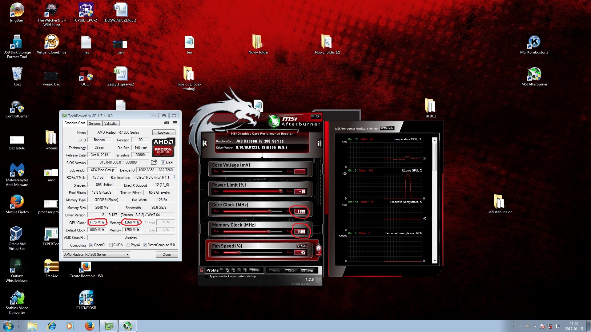

    Witam. Kupiłem kartę graficzną XFX R7 260x : http://xfxforce.com/en-us/products/amd-radeon.../amd-radeon-r7-260x-core-edition-r7-260x-cnf4 . Wiadomo, dla nowszych tytułów karta może być za słaba. Postanowiłem ją podkręcić. Wtedy zauważyłem, że taktowanie zegara rdzenia wynosi 1000 MHz, a pamięci 1250 MHz. Pamięć DDR5 podczas jednego taktu przesyła 4 bity, więc 1250x4=5000MHz efektywnie, a producent podaje 6400. Podobnie rdzeń zamiast 1075MHz ma 1000 MHz. Po OC MSI Afterburner podaje mi inne wartości, a GPU-Z inne. Skąd te różnice? Czy o czymś nie wiem, czegoś nie doczytałem, czy producent mnie "oszukał"? Nawet po OC nie dałem rady uzyskać 6400 MHz efektywnej pamięci .

    Napisałem do wsparcia technicznego XFX. Dostałem następującą odpowiedź " Upewnij się że karta jest w pełni obciążona i nadal nie spełnia standardów .
    Jeśli tak może być uszkodzona i prosimy odesłać ją na gwarancję ." Więc wyślę tą kartę do sklepu w którym ją kupiłem w ramach gwarancji . Czy w elektronicznym kwestionariuszu mogę umieścić te screeny : https://photos.google.com/share/AF1QipNnkD-re...?key=R1ZpVHFGWVJRUlNLU2lLNTlfNHpBVUZPOUNkSXdR
    Czy nie jest to dobry pomysł ?

    Maksymalnie mogłem uzyskać 5600 a potem karta traciła stabilność . Poszukam tego przełącznika .

    Nie ma przełącznika biosu. Kontaktowałem się z producentem . Zalecił mi pełne obciążenie grafiki . Jeśli dalej nie będzie spełniać standardów zalecił odesłanie na gwarancję . Tak też zrobiłem . Karta pod obciążeniem nie miała takich parametrów jak powinna mieć . Zwróciłem ją na gwarancję . Kiedy dostanę konkretną odpowiedź od sklepu dam znać .
