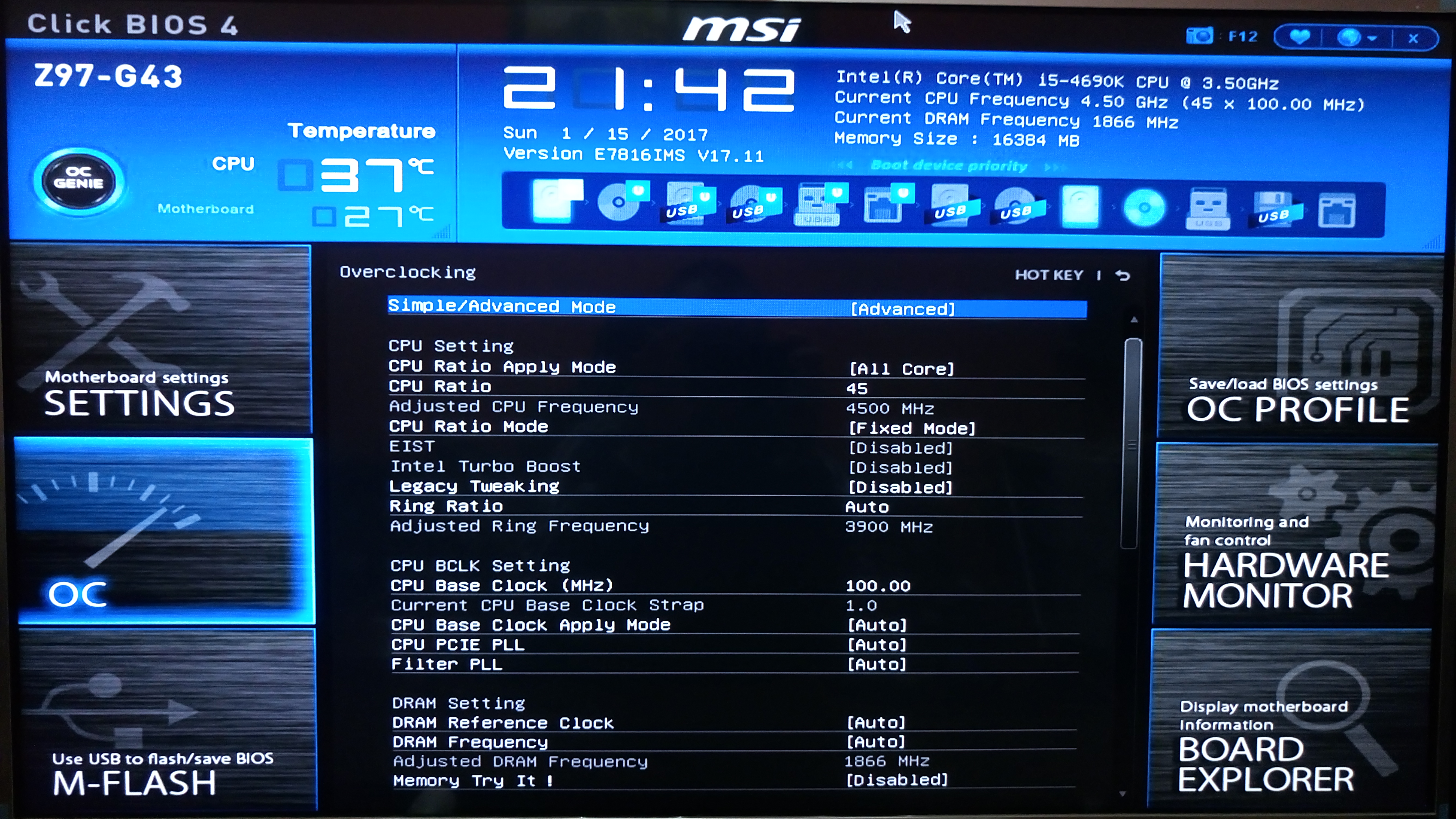

    Mogę prosić o screen z ustawień UEFI ?
  • #7 16202498
    Tirisval
    Poziom 8  
    I5-4690K / MSI Z97-G43 - Problemy z ponownym podkręceniem po reinstalacji systemu I5-4690K / MSI Z97-G43 - Problemy z ponownym podkręceniem po reinstalacji systemu

    Na początek sprawdzić zachowanie przy 1.35Vcore.
    Jeżeli nie pomoże to cofnąć i konsekwentnie zwiększać napięcie wejściowe aż do 2v włącznie.
    Haswell miewa dziwną barierę która czasami ustępuje przy przekraczaniu 2v na wejściowym.
    Problem w tym że gdy próbuję zmienić napięcie na Vcore ponad 1,299 to napis podświetla mi się na czerwono i nie wiem czy mogę to bezpiecznie zmienić.
  • #12 16203476
    sylweksylwina
    Moderator - Komputery Serwis
    1.35 możesz dać. Czy bezpieczne? - Przy OC trzeba się wiązać z tym że może się przyczynić do szybszej degradacji podzespołów. 1.35 jeszcze jest w granicach rozsądku :)
