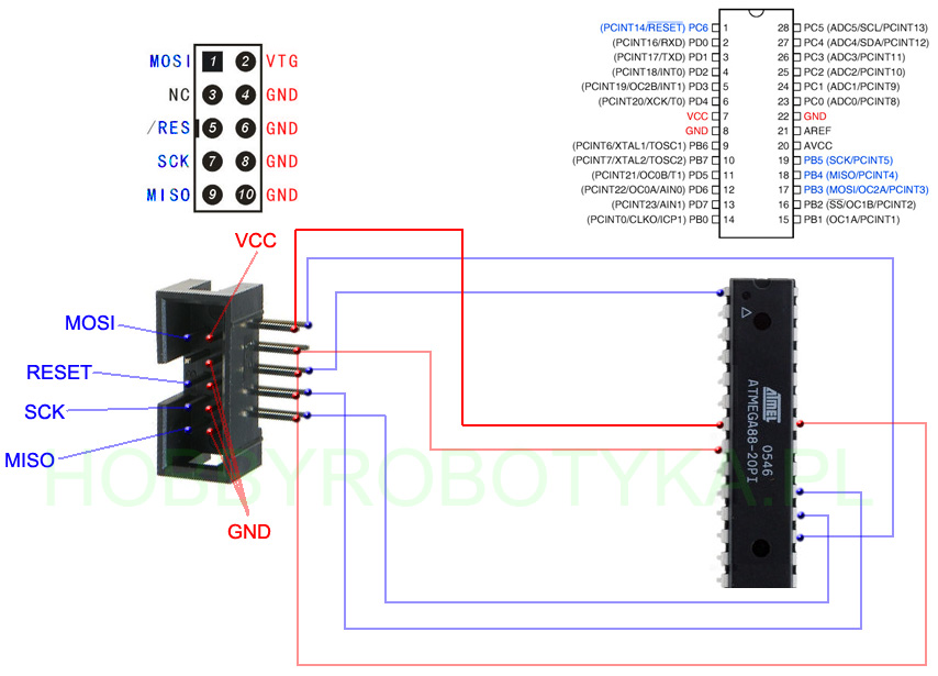

    Cześć wszystkim!
    Mam pewien problem, nie wiem jak podłaczyć programator AVR do atmegi8 w celu przesłania wsadu, na stronach są różne schematy i nie wiem który wybrać, czy ktoś mógłby pokazać mi jakiś prosty schemat tego połączenia?
    Z góry dziękuje
    Czy ten w załączniku by zadziałał? Nie widzę tam żadnych rezystorów ani diód

    norbiPL
    Zdaje sobie z tego sprawę, ale nie wiem który wybrać, są rozbudowane układy i bardzo proste (tak jak ten w załączniku)

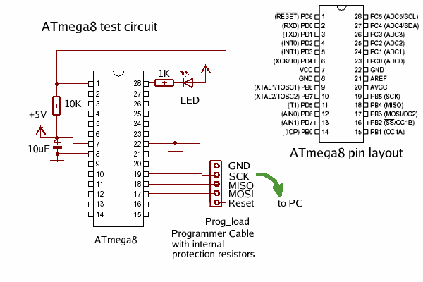

    norbiPL
    Dziękuje za odpowiedzi, ale chciałbym się jeszcze dowiedzieć czy taki układ ma prawo zadziałać z programatorem? Czy jest on za prosty i lepiej zbudować taki jak w pierwszym linku podałem?
