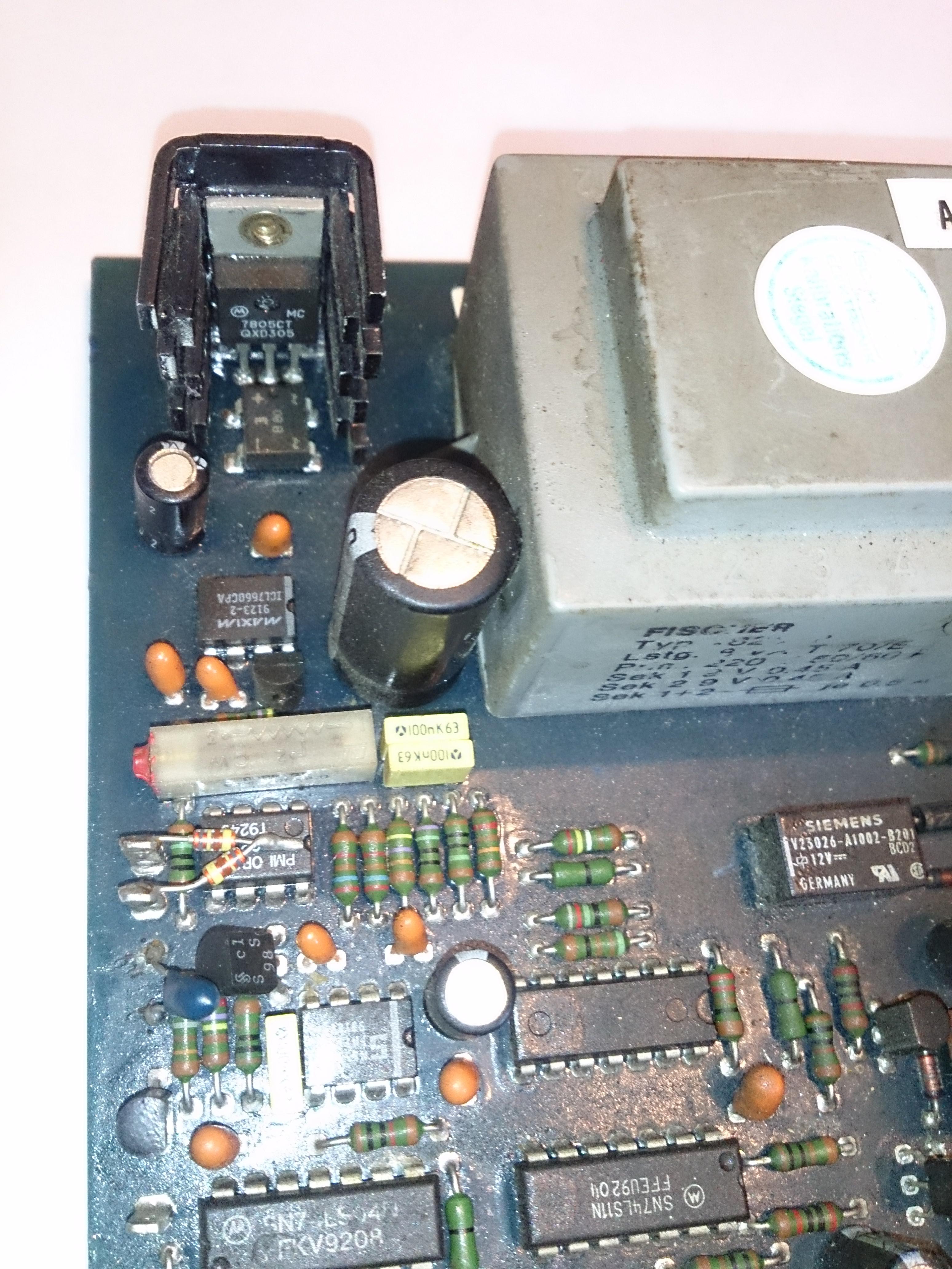

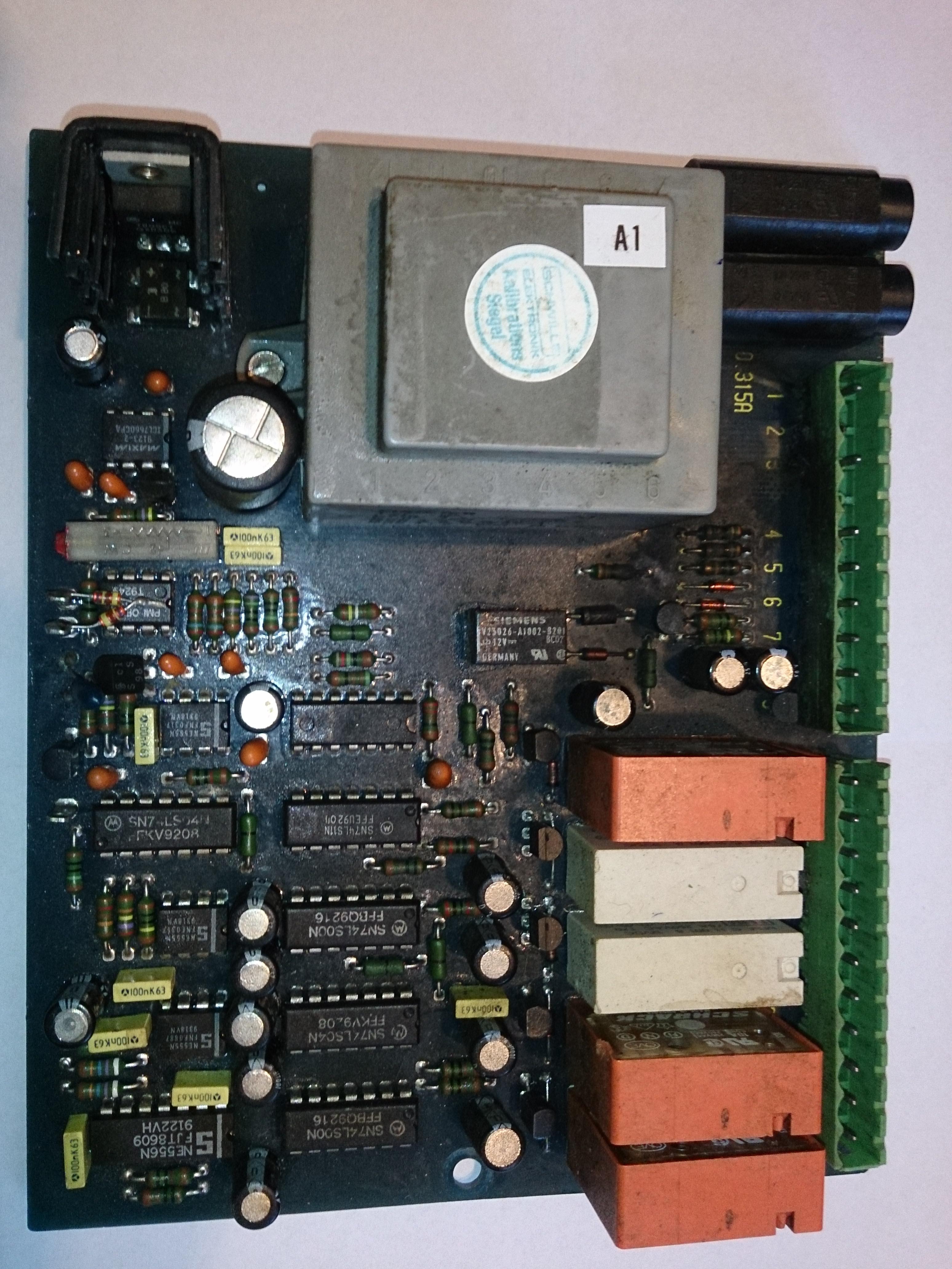

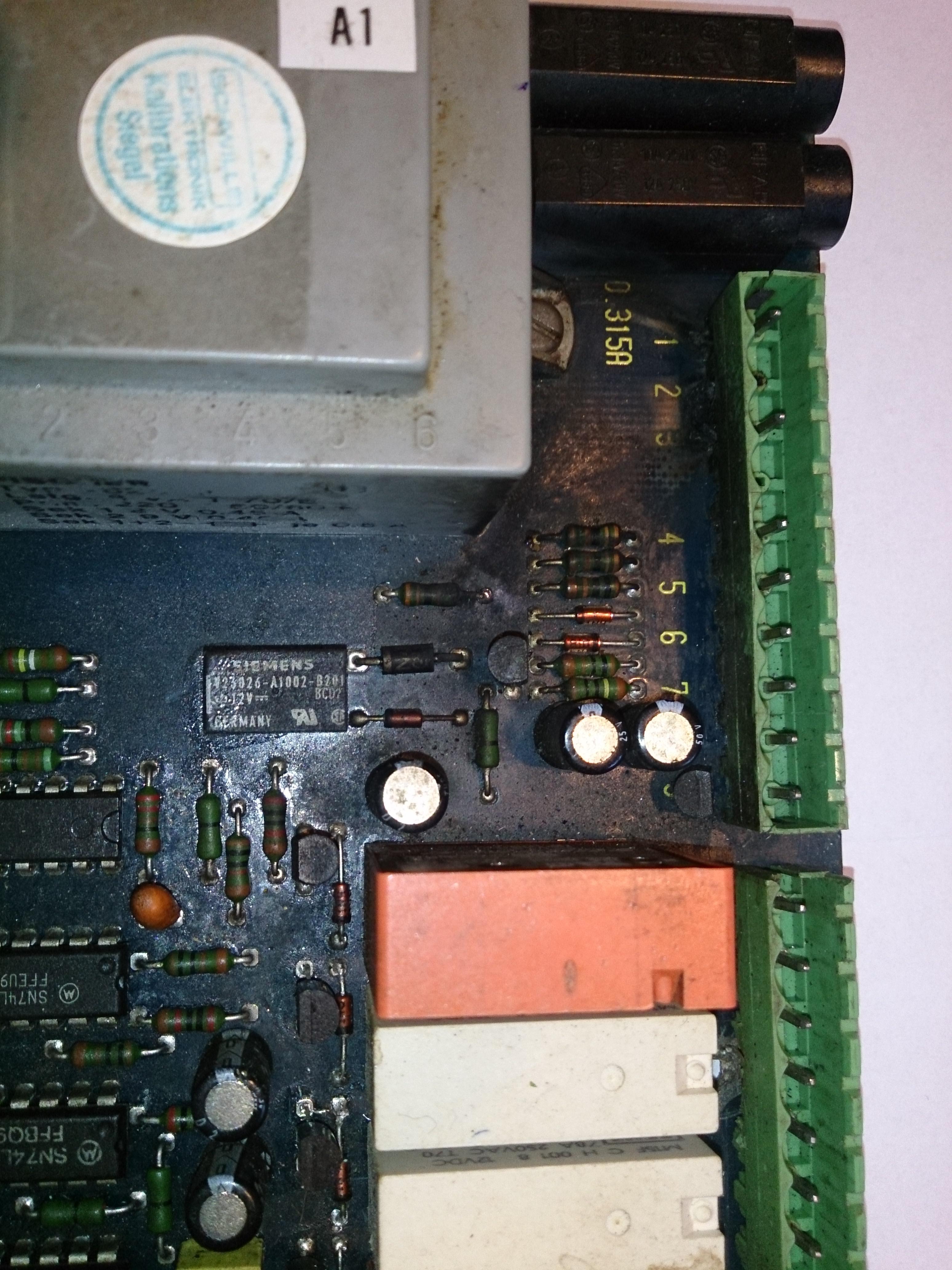

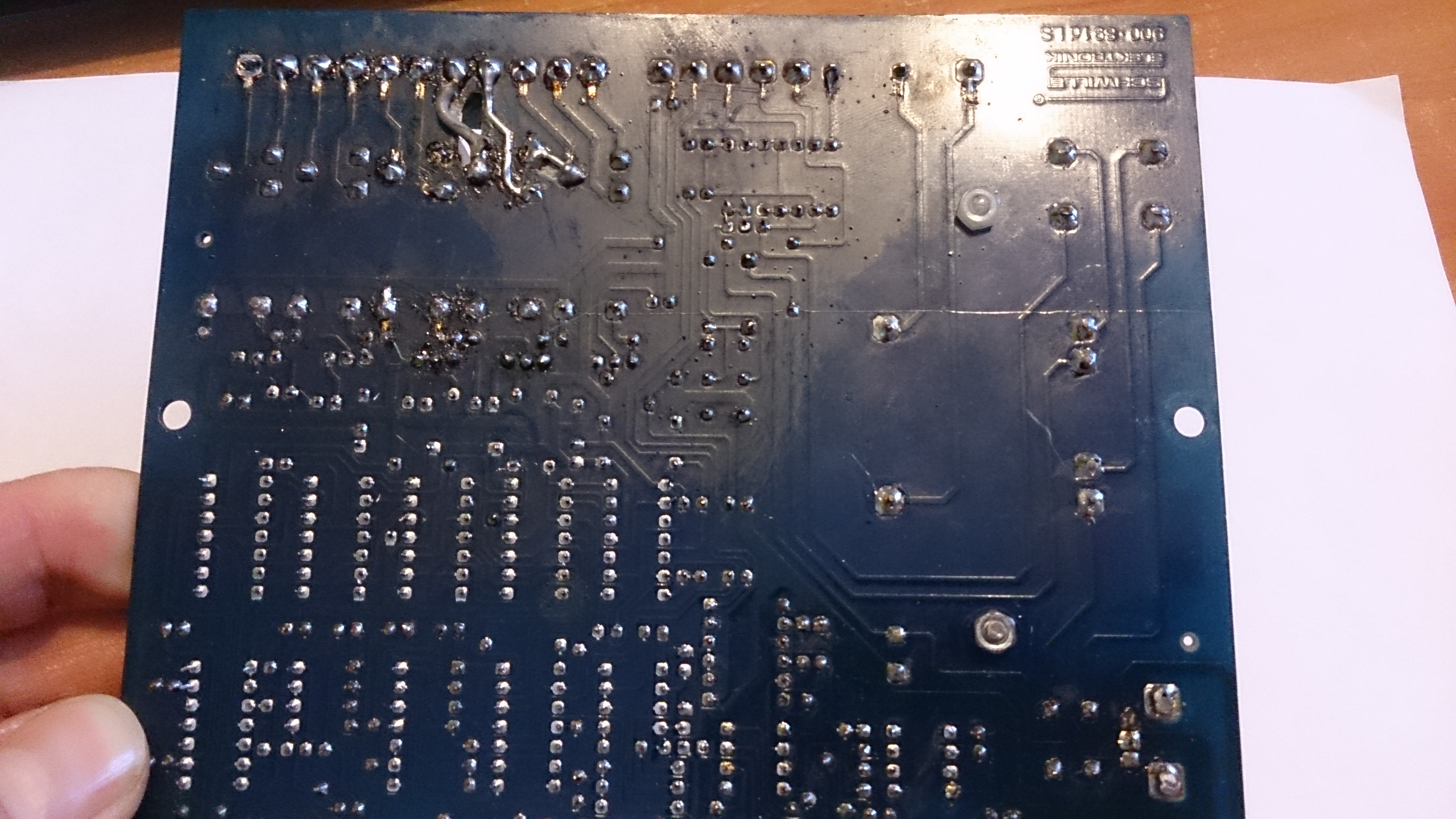

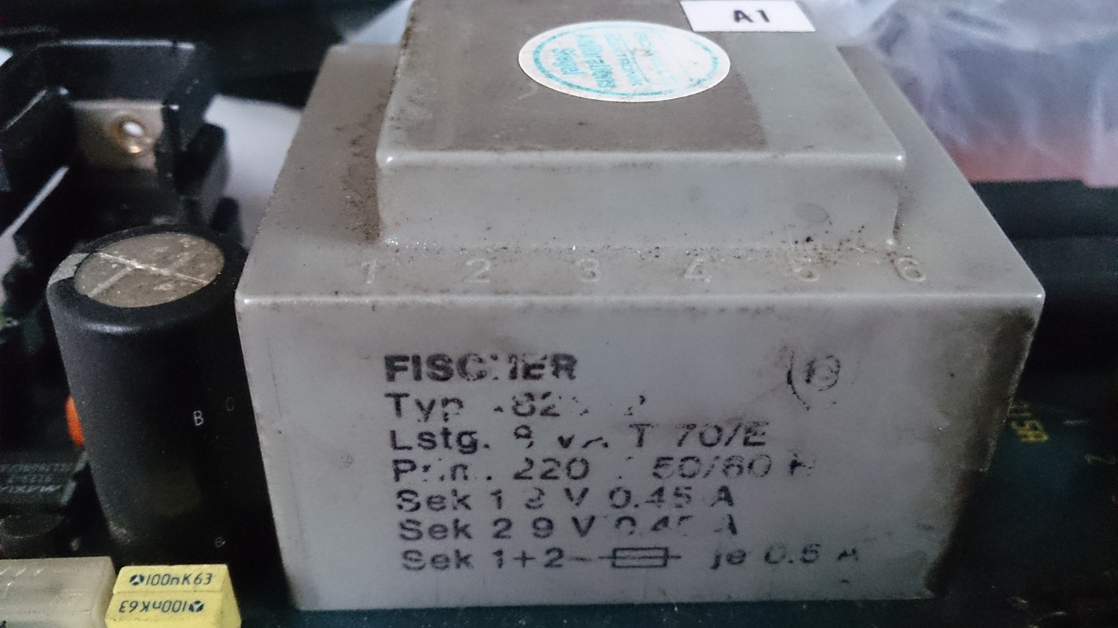

    Witam wszystkich.
    Nie zmieściło się tytule, więc piszę tutaj.
    Płytka pochodzi z pieca konwekcyjno-parowego firmy Rational. Model CD6.
    Mam problem ze znalezieniem transformatora. Szukałem w Google, Tme, Farnell, etc. i nie mogę namierzyć takiego samego lub podobnego transformatora.
    Oryginalny był starszego typu na napięcie sieciowe 220V i niestety uzwojenie pierwotne uszkodziło się przy obecnym napięciu :(
    Ale do rzeczy.
    Potrzebuję transformator, który jest zasilany napięciem sieciowym jednofazowym 230V/240V.
    Na wyjściu powinien mieć dwa napięcia 19V oraz 29V. Prąd na obu wyjściach - 0,45A.
    Zastanawiam się, czy nie można delikatnie zmienić tych wartości, gdyż na płytce jest układ 7805 wraz z prostownikiem użyty do zasilania układów scalonych. Jest on zasilany z napięcia 19V.
    Nie jestem dobrym elektronikiem, ale myślę, że drugie napięcie, 29V jest prostowane jednopołówkowo i służy do zasilania przekaźników, które są na płytce.
    Na zdjęciach jest szukany transformator oraz widok płytki.

    -XantiO-
    Panowie. Ale to jest transformator 2x 9V :D
    8VA
    Sek 1= 9V 0,45A
    Sek 2 =9V 0,45A
    I wszystko wydaje się zapewne łatwiejsze i bardziej logiczne.
    Sprawdź wymiary:
    http://www.tme.eu/pl/details/bvei4811271/transformatory-do-druku/hahn/bv-ei-481-1271/
    lub model z "łapkami" montażowymi:
    http://www.tme.eu/pl/details/bvei4811118/transformatory-do-druku/hahn/bv-ei-481-1118/
  • #5 16204137
    Arekdj0
    Hehe, no i wszystko jasne, przeoczenie ;)
    Rzeczywiście 2 x 9V ;) No to po problemie. Ten drugi z łapkami montażowymi będzie w sam raz.
