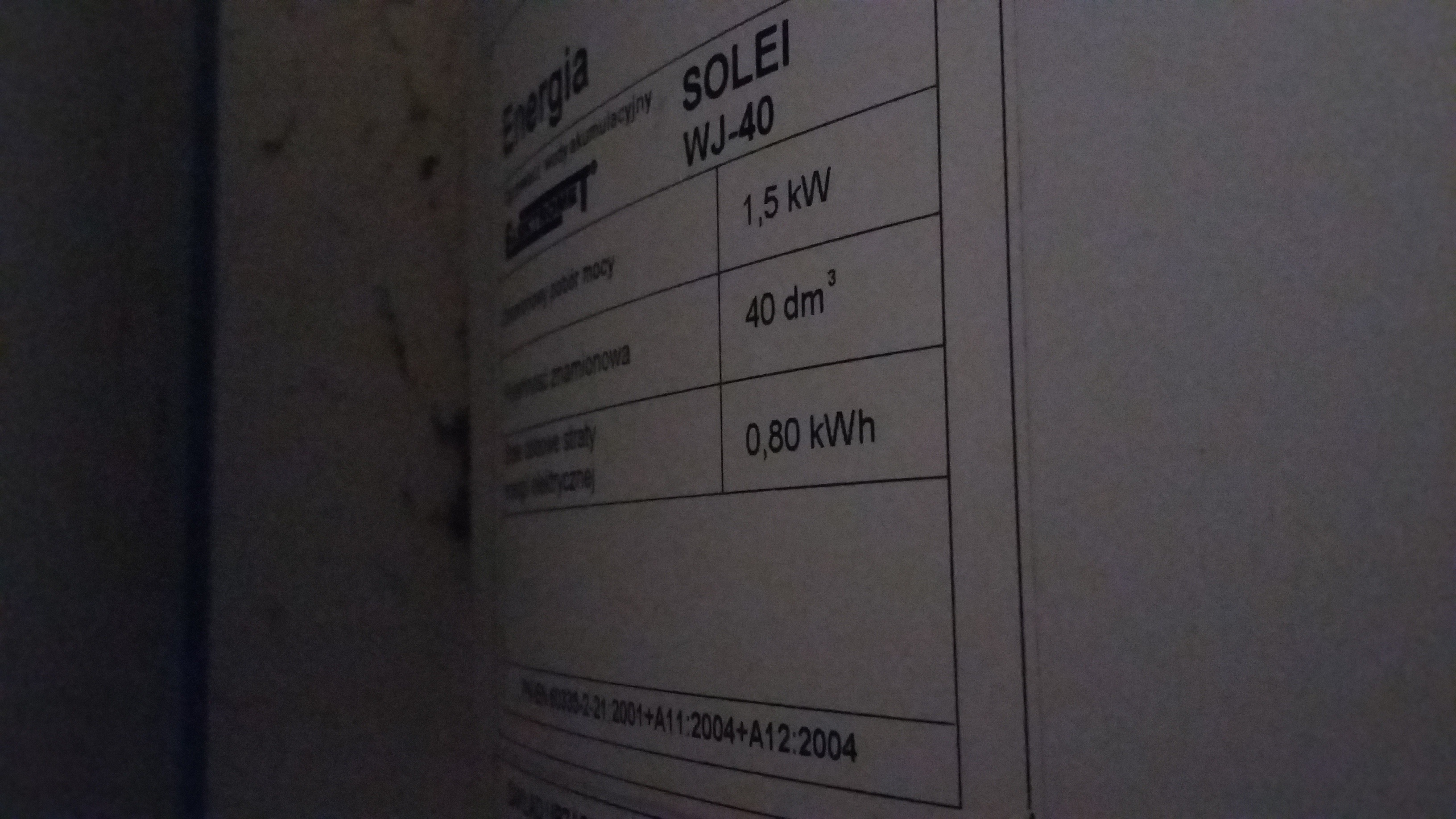

    Ja też mam G12W i również sobie chwalę. Bojler 40L z grzałką 1,5kW dogrzewa wodę jedynie w "tańszych" godzinach i to w zupełności wystarcza. W wekendy, kiedy przebywamy w domu cały dzień energia jest również tańsza i zegar bojlera pozwala na dłuższą jego pracę poza godzinami 22-6 i 13-15. Dzisiaj analizowałem zużycie energii i wyszło mi średnio (z ostatniego roku) około 17% w dziennej taryfie i 83% w "nocnej". Pralka, zmywarka, bojler, ogrzewanie (bardziej wspomaganie elektryczne ogrzewania) pracują wyłącznie w II taryfie. Oczywiście trochę czasu zajęło zanim opracowaliśmy grafik, ale do prawdy, nie wpłynęło to jakoś negatywnie na komfort życia. A rachunki za energię nie spędzają snu z powiek.
    Szczegółowe wyliczenie uwzględniające opłaty przesyłowe i wszystkie inne składniki rachunku dały odpowiednio cenę 65gr/kWh w taryfie dziennej i 35gr/kWh w nocnej. Z mojego punktu widzenia nie ma żadnego sensu utrzymywać ciepłej wody w bojlerze pod nieobecność domowników korzystając z droższego prądu.

    #26 16218828
    Ibuprom
    Posty: 1377
    Pomógł: 52
    Ocena: 180
    Więc zostaje Ci sterowanie wg mojego opisu, tyle że ze zmodyfikowanymi godzinami jak nie musisz się dostosowywać do tańszej taryfy. Albo jak wspomniałem RPi + skrypt, albo 2 wyłączniki czasowe + 2 termostaty elektroniczne dla odp. temperatur. Oczywiście trzeba policzyć koszty i spodziewane oszczędności. Bo może się okazać że w ciągu roku dodatkowa aparatura się nie zwróci w stosunku do zwykłego zegara typu włącz wyłącz i termostatu w bojlerze. Bo podane straty energii podane są dla jakiejś określonej różnicy temperatur, natomiast przy utrzymywaniu niższych temperatur straty automatycznie są niższe. I nie daj się zwieść "Legionellą". Owszem - jest groźna - ale dla rzadko używanych bojlerów i stojącej wody. Gdy wodę wykorzystujesz i woda często się w bojlerze wymienia to nie ma obaw. A mając 40L pojemności to naprawdę musiałbyś się "postarać" aby się zalęgła.
