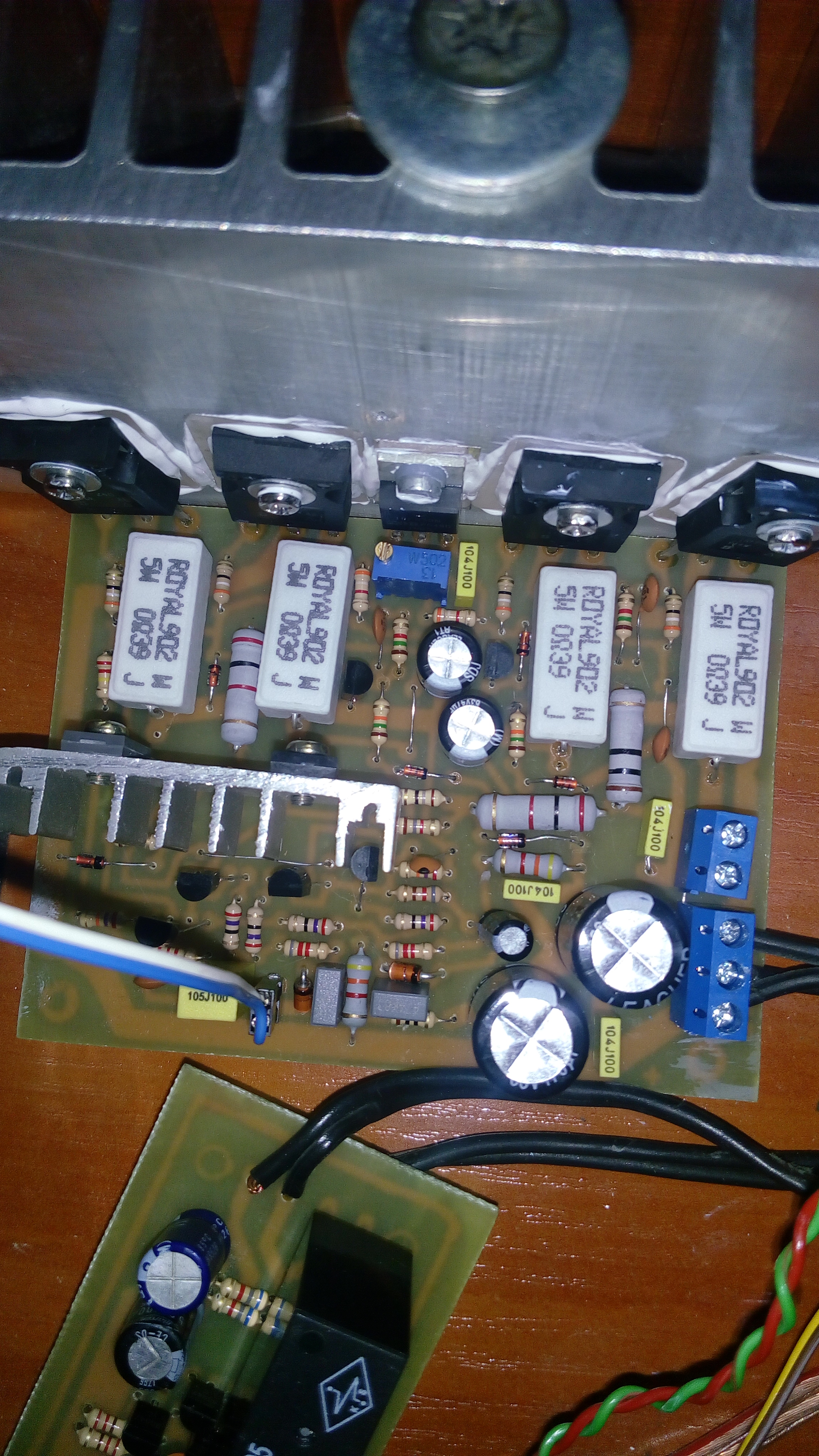

    Witam .Mam pewien problem z regulacją prądu spoczynkowego gdy podpinam szeregowo miernik do jednej z gałęzi zasilania i ustawiam na 200mv i uruchamiam wzmacniacz miernik nic nie wskazuje przy kręceniu potencjometrem . Jaka może być przyczyna ? Ogólnie spróbowałem podłączyć wzmacniacz bezpośrednio do zasilania ,zapodałem sygnał , podłączyłem głośnik i wzmacniacz gra normalnie .
    Zamiast potencjometru 3,3k użyłem 5k i zmieniłem rezystory przy nim na 3,9k z 4,7k
    Włączając miernik "szeregowo" do obwodu to jaki pomiar wykonujesz ?

    Może ktoś niech mi napisze jak mam krok po kroku jak mam ustawić prąd spoczynkowy bo może coś źle robię.
    pomiar poboru prądu

    Nie wiem dokładnie, czy mamy na myśli dokładnie taki sam wzmacniacz.
    Są tam cztery duże rezystory po 0.39 .
    Na jednym z nich wykonujesz pomiar napięcia im mniejsze napięcie to tym samym mniejszy prąd (przyrząd podłączasz równolegle do mierzonego elementu, ustawiony na pomiar napięcia zakres na mV)

    Mógłby ktoś sprawdzić czy elemety są dobrze wlutowane?
    Gdy odwróciłem potencjometr radiator momentalnie się nagrzał aż parzył w rękę

  • #7 16207786
    bbobii
    Znaczy się, że teraz możesz ustawić prąd spoczynkowy bo jest za duży.

    Gdy odwróciłem potencjometr i zmierzyłem napięcie na jednym rezystorze miernik wskazywał znacznie więcej niż 200mV .Tylko nwm którym sposobem ustawić prąd spoczynkowy bo odróżnych osób dostałem różne sposoby.
