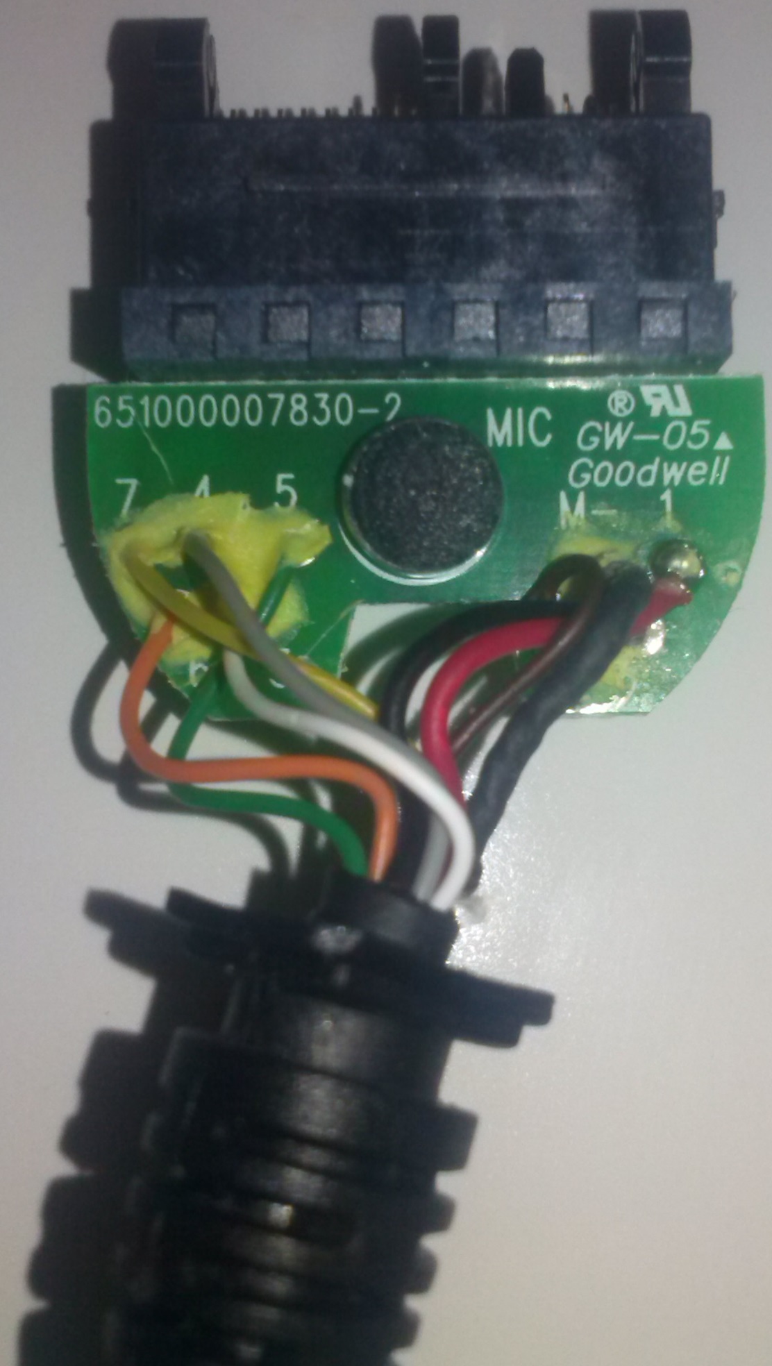

    Witam wszystkich Forumowiczów.
    Zwracam się do Was z pytaniem: czy jest możliwość przerobienia wtyczki urządzenia Plug In Car Handsfree HCQ-30 na Micro USB?
    Powyższe urządzenie jest kompatybilne z takimi telefonami jak:
    Sony Ericsson K700i, K608i, K600i, Z800i, P910i, T230, Z1010, Z600, P900, T610, T310, P800, T62, T68, T200, Z1010, T616.
    Chciałbym aby było ono kompatybilne np. z moim Samsungiem Galaxy S3 mini i właśnie
    w tym celu trzeba przerobić ową wtyczkę na Micro USB.
    Bardzo proszę o pomoc z tym problemem.

    Właśnie nie, bo chciałbym przy tym urządzeniu obciąć końcówkę Sony Ericsson i do kabelków dolutować micro usb, tak żeby to działało,
    tylko że nie mam żadnego schematu i nie wiem co z czym połączyć.

    Ale co Ty chcesz uzyskać? S3 mini nie ma wyjścia audio z poziomu złącza mikrousb tylko posiada jacka na górze telefonu?

    Chcę aby to urządzenie (Plug In Car Handsfree HCQ-30) spełniało swoje zadanie, czyli było zestawem głośnomówiącym do samochodu, tylko żeby posiadało wtyczkę micro usb, aby podłączyć do obojętnie jakiego smartfona a nie tylko do jakichś starych modeli Sony Ericsson.
    Chyba że się mylę i trzeba wejście Sony Ericsson przerobić na mini jacka a nie na micro usb, aby wszystko działało tak jak powinno.
    Pytam bo nie wiem, jeśli mógłby mi ktoś pomóc i wrzucić jakiś mały schemat to byłbym wdzięczny.

    Po MicroUSB nie będzie to działać i nie jestem pewien, czy będzie po złaczu JACK. Kup na Allegro adapter 3,5mm -> SE i za pomocą miernika odtwórz ścieżkę w drugą stronę. Na sucho sprawdź czy działa a potem możesz sobie zrobić adapter bez cięcia kabli - mogę Ci nawet podesłać kilka gniazd do SE, bo i tak ich już raczej nie wykorzystam.

    Jak do tej pory ściągnąłem plastikową obudowę z końcówki wtyczki. W środku znalazłem małą płytkę z przylutowanym wtykiem i mikrofonem a oprócz tego 9 kabelków. Cienki żółty zamocowany w otworze nr 7, cienki szary zamocowany w otworze nr 4, cienki zielony zamocowany w otworze nr 5, cienki pomarańczowy zamocowany w otworze nr 6, cienki biały zamocowany w otworze nr 3, cienki brązowy zamocowany w otworze M+, średniej grubości czarny zamocowany w otworze nr 2, średniej grubości czerwony zamocowany w otworze nr 1 i gruby czarny zamocowany w otworze M-. Zamieszczam zdjęcia tej wtyczki.
    Może jednak jest sposób aby te kabelki przylutować bezpośrednio do jacka. Musi to byś jednak przylutowane w taki sposób aby był chociaż jeden kanał i mikrofon żeby to działało. Dodam jeszcze że to urządzenie (Plug In Car Handsfree HCQ-30) ma z boku wejście mini jack właśnie na mikrofon na kablu który dołączony jest do zestawu.

    Bardzo dziękuje kolego mobista za link. Bardzo się przydał. Zrobiłem schemat podłączenia.
    Wysyłam go w załączniku, jeśli się mylę proszę o poprawienie mnie. Z góry dziękuję.
