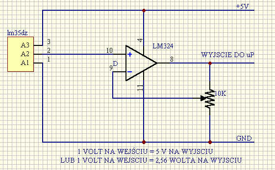

    Jeżeli mają to być dodatnie to proponuję LM35DZ, sygnał wyjściowy podać na LM324, wzmocnić go ( 0.5 V na wejściu ma dać 5V na wyjściu)
    W tym układzie przy 50 stopniach na czujniku masz 5V na wejsciu ADC procka co daje ci 1023, oczywiście należy to przeliczyć abyć otrzymał 5.00V
    przesuniesz przecinek i masz 50,0 Stopnia

    Ocena: 14
    Widzę, że kolega zdradził wreszcie sekret co buduje.
    Otóż drogi majsterkowiczu:
    Jesteś w błędzie poszukując czujnika który będzie szybki jak piorun.
    Zmiany temperatury powietrza w hali które podałeś będą bardzo wolne, wzrost temperatury będzie trwał godzinami, jakby nie patrzeć są to tysiące m3 powietrza( 100 x 16 x 6m = 9600 m3)
    Skoncentruj się nad sposobem uśrednienia pomiaru temperatury, zbuduj obieg powietrza. W obiegu tym rób pomiar temperatury, wystarczy Ci do tego jeden czujnik.
    Nie śpiesz się z załączeniem wentylatorów jak tylko temp. przekrocxzy zadany próg. wprowadź opóżnienia reakcji.
    Jeżeli tego nie zrobisz to marna to będzie regulacja.Poczytaj sobie o charaktrystykach cieplnych różnych obiektów, poznaj algorytmy regulacji.
    Wreszcie ustal zakres temperatury pracy,oblicz zysk energetyczny ciepła ( audyt) wylicz ile masz mocy do schłodzenia hali, ( ile metrów sześciennych powietrza i o jakiej temperaturze)
    Zawsze możesz zastosować cterownik PLC taki jak chociażby FX05 firmy Johnson Controls, czy TC9100.
    mają one wbudowane algorytmy regulacji pozwalające stabilnie utrzymać temperaturę pomieszczeń.
    Z tego co wywnioskowałem to twoje wentylatory mają pracować "ON""OFF" a tak się nie da utrzymać jednej temperatury.
    Ja zastosowałbym stałe mieszanie powietrza w hali z domieszką świeżego powietrza w momencie gdy temperatura w hali hędzie zbyt wysoka, ale co zrobisz gdy na dworze będzie cieplej?????????
    PS:
    ja na codzień zajmuję się automatyką wentylacji i klimatyzacji i powiem Ci że, mając do dyspozycji ciepło technologiczne i dużą moc chłodniczą czasami trudno jest utrzymać zadaną temperaturę w obiekcie, zwłaszcza jeżeli jest on podzielony na różne strefy.
    rada:
    nie walcz z czujnikami i ich szybkoscią bo to nic nie zmieni w twoim przypadku.
    Mieszaj powietrzem w hali , żeby ujednolicić temperaturę powietrza, zrób żaluzje otwierające dopływ czystego powietrza do schłodzenia, pomyśl o chłodnicy freonowej. NIE ZAPOMINAJ O WENTYLATORACH WYCIĄGOWYCH ZUŻYTEGO POWIETRZA.
    pozdrawiam
    "Zastanawiałem się czy doklejenie do czujniczka w obudowie to-92 jakiegoś radiatora nie zmniejszyłoby jego bezwładności czasowej ..."
    DODANIE CZEGOKOLWIEK DO CZUJNIKA WYDŁUŻY JEGO CZAS REAKCJI A NIE SKRÓCI, WIĘC EFEKT BĘDZIE ODWROTNY
    • Jak zbudować termostat z 4 czujnikami analogowymi na AVR? SCHEMACIK.jpg (44.25 KB) Musisz być zalogowany, aby pobrać ten załącznik.
