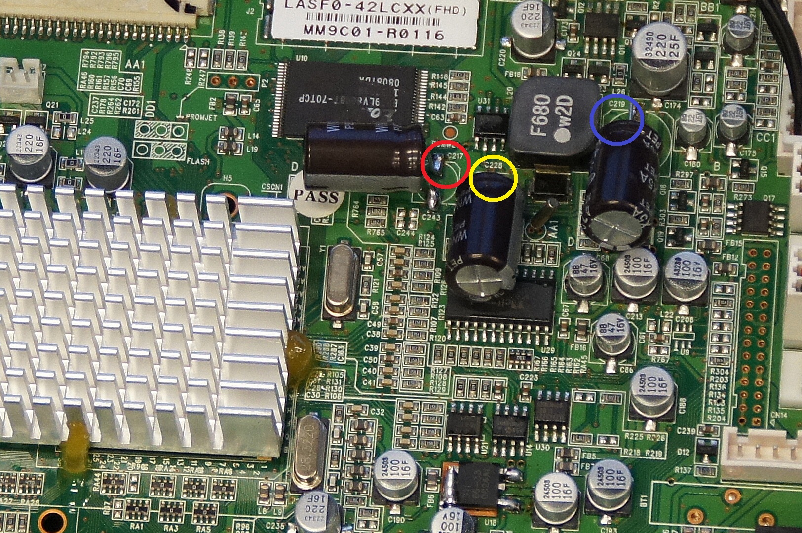

Objaw jest następujący:
Po miesięcznym odpoczynku został ponownie uruchomiony, po uruchomieniu ekran jest ciemny, po kilku minutach jak się wygrzał uruchamia się i działa tak długo, dopóki w środku nie uruchomią się wentylatory, po wystudzeniu wnętrza ponownie się wyłącza i tak w kółko.
Zasilacze i napięcia - brak uwag.
Zaczynam wygrzewać kondensatory obok cewki zasilającej i po wygrzaniu C217 (470/16) monitor się uruchamia i ponownie wyłącza, jak kondensator ostygnie.
Po wylutowaniu kondensator ma pojemność 510µF i nie zmienia się po wygrzaniu.
Zapobiegawczo sprawdziłem i wymieniłem kondensatory C228 i C219.
Po powyższym zabiegu monitor działa poprawnie.
